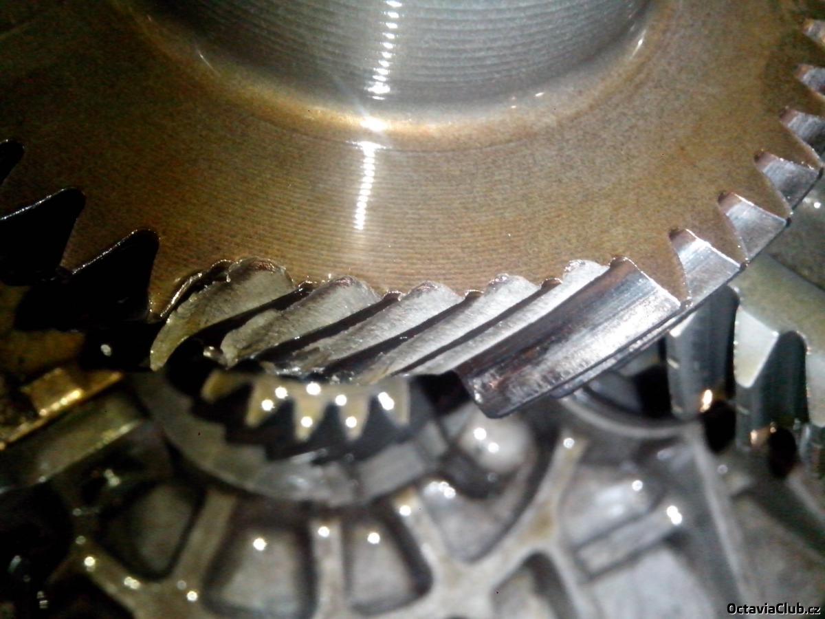

  3. 100% vůle na hlavní hřídeli převodovky. Už to mám taky za sebou. Chyba převodovky MQ350.
  4. Měl jsem ten stejný problém při povolení spojky hlučnější při sešlápnutí ticho, potom z 1 nešlo vyřadit. A výsledek že se protočilo ložisko v bloku na výstupní hřídeli převodovky je pod velkou černou zátkou na levé straně. Je to konstrukční chyba těchto 6 st. převodovek MQ 350. Hlavní hřídel bude mít axiální vůli a nejde vyřadit. Doporučuji nechat rychle opravit než se vysype hlavní hřídel. Více je popsáno na stránkách prevodovky-sixta.cz Sám jsem to zde řešil. Doporučuji super jednání a ochota. Důvod proč k tomuto dochází je nedostatečně namazaná hlavní hřídel kde chodí lamela. A zde je výsledek.
