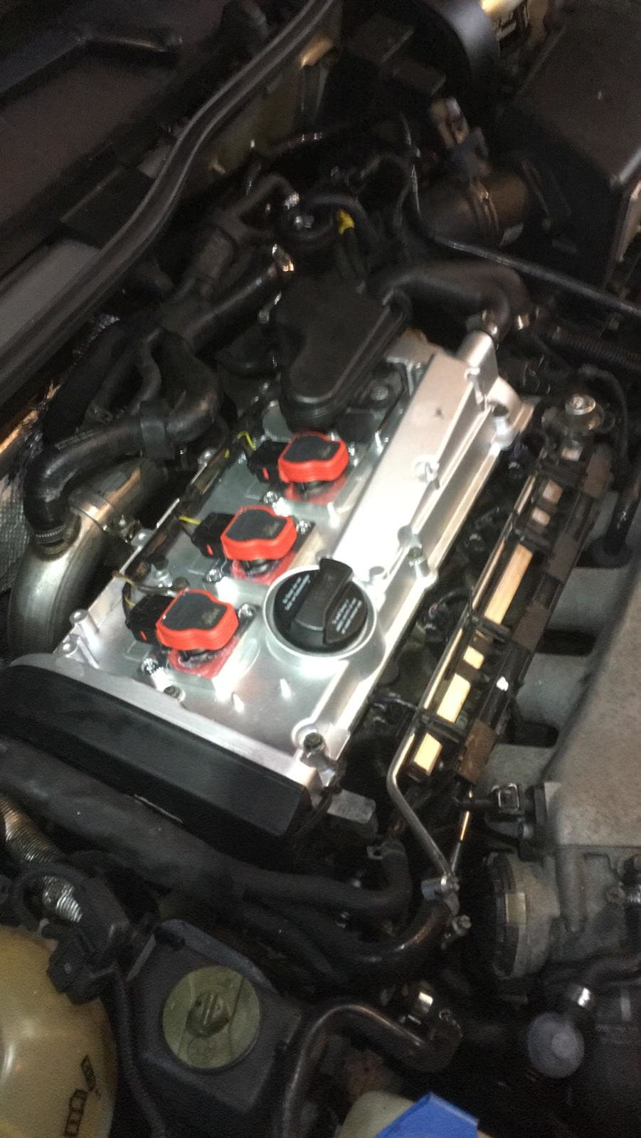

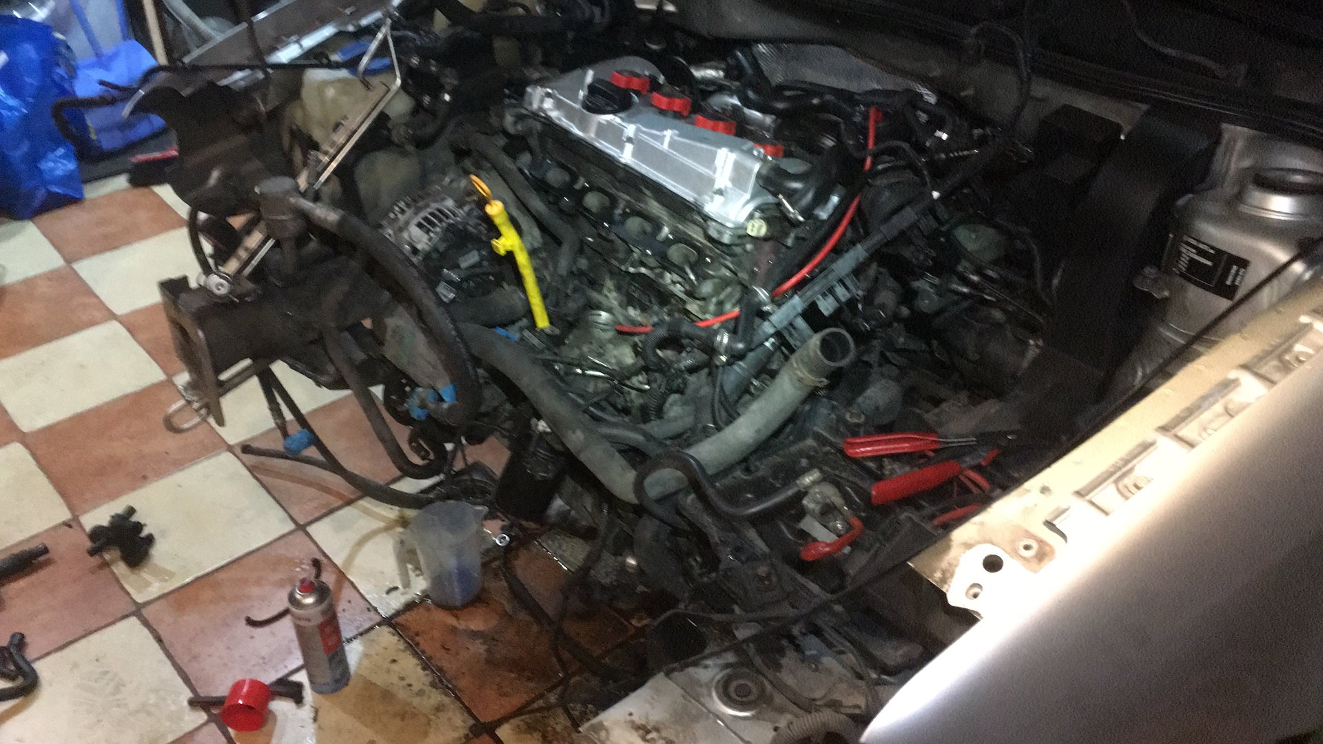

    Neco uz se udelalo ale porad hodne pred nami. Zadni naprava komplet s pruzinama a brzdama. To same vepredu a jako bonus 312 brzdice. Cidlo podelneho zrychleni ESP nejak nefakcilo Renovace svetel plus komplet zarovky vybojky Auto jsem komplet prelestil Vymenil predni okno Ted si hraju vepredu , sekundarni vzduch pryc, Vymena hadic, cidel, chladicu a vsech moznych kravin co za 20 let zivota uz ma neco za sebou. Snad za mesic projdu technickou a muzu jezdit.
