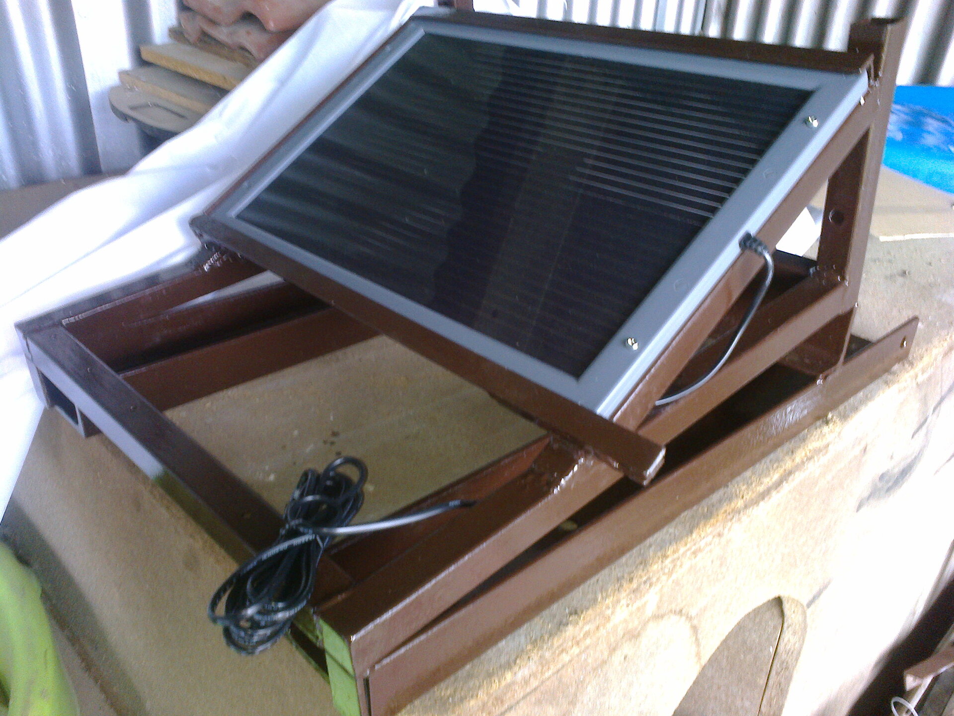

    Pro ty, kteří uvažují o solárním dobíjení mohu doporučit prostudovat dva články od redaktorů Světa motorů, které mě inspirovaly. Já mohu potvrdit, že to opravdu funguje a autobaterie je stále nabitá na 100%😊 Solární panel : TPS-102-6 solární nabíječka autobaterií amorfní solární článek 12 V, cena aktuálně 1390,- Kč Připojena přes 12V zdířku na středovém panelu. https://www.auto.cz/nespolehlivost-baterii-modernich-aut-jak-je-to-ve-skutecnosti-s-jejich-vydrzi-125770 https://www.auto.cz/solarni-dobijecka-akumulatoru-opravdu-dobije-autobaterii-vyzkouseli-jsme-to-123937
  24.  Ahoj Posílám fotku panelu a vyrobeného stojanu. Také nějaké odkazy z AUTO.cz od redaktorů Světa motorů, které mě přivedly ke koupi solárního panelu.
    https://www.auto.cz/solarni-dobijecka-akumulatoru-opravdu-dobije-autobaterii-vyzkouseli-jsme-to-123937Fotografie1124.jpg.28cdcf6e9f188d636bc1dc22f957ff28.jpg
    1. Oktavián
      Oktavián
      Super, díky za to, zpracuju to tedy asi do článku a uvedu tě jako autora 🙂
