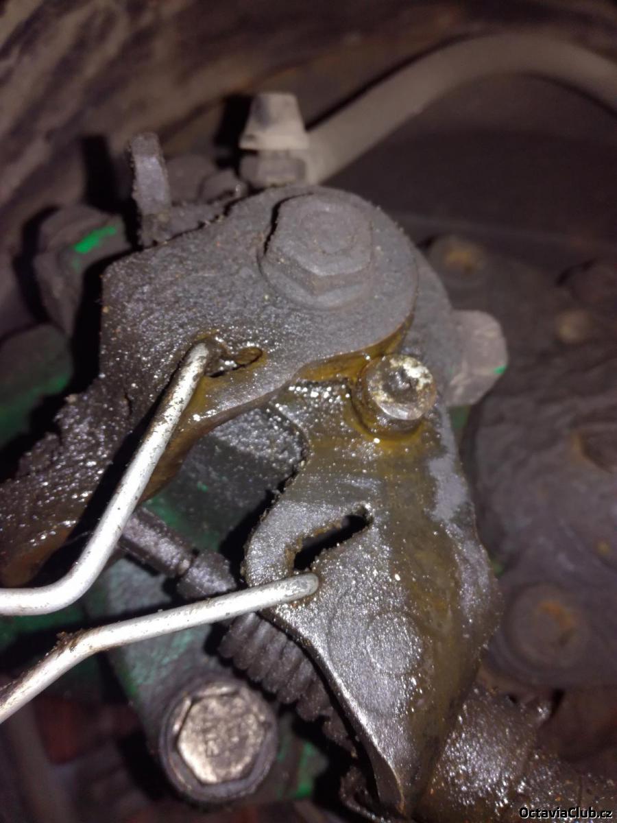

  1. Ahoj, zadní brzdový třmen začal prosakovat v místě mezi pákou ruční brzdy a třmenem. Viz foto. Dolévám brzdovku cca 1dc každých 500km. Dle vyjádření dodavatele dílů toto opravit nejde a musí se kupovat celý třmen, což se mi moc nezdá. Nemáte někdo zkušenost jak toto opravit? V dílenské příručce jsem se také nic nedočetl, je tam jen přetesnění pístku... Jedná se o O1 RS Díky za rady Zdeněk
