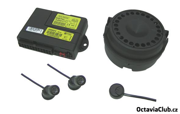

  21. Jednotku nevim, ale ty baterky jsou v te sirene. Vetsinou se umistuje nekde do prostoru motoru nebo steracu.
  22. Já tam mám tuhle sirénu a baterky do ní jsem objednal na Alze a sám vyměnil, ale nevím jaký tip tam máš ty.
  23. Měl jsem stejný problém a vyřešila to až výměna baterií v siréně alarmu.
