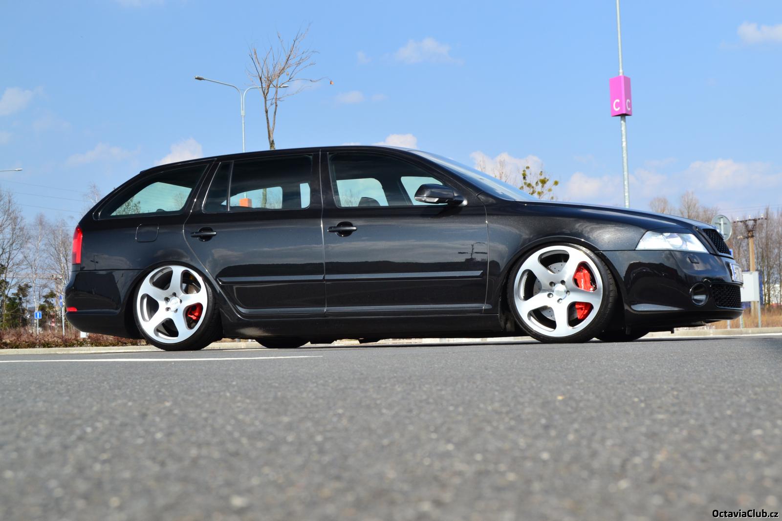

Vasekk: kolik by mě to stalo ta převodovka a kratší poloosa??? :) huh.gifblink.gif ale levnější než prace na nosníku to asi nebude palec.gif
Deko: Díky za tve photo pak tady něco přihod !!! kurde na srazu jsme tu kratší poloosu mohli probrat pivo.gif

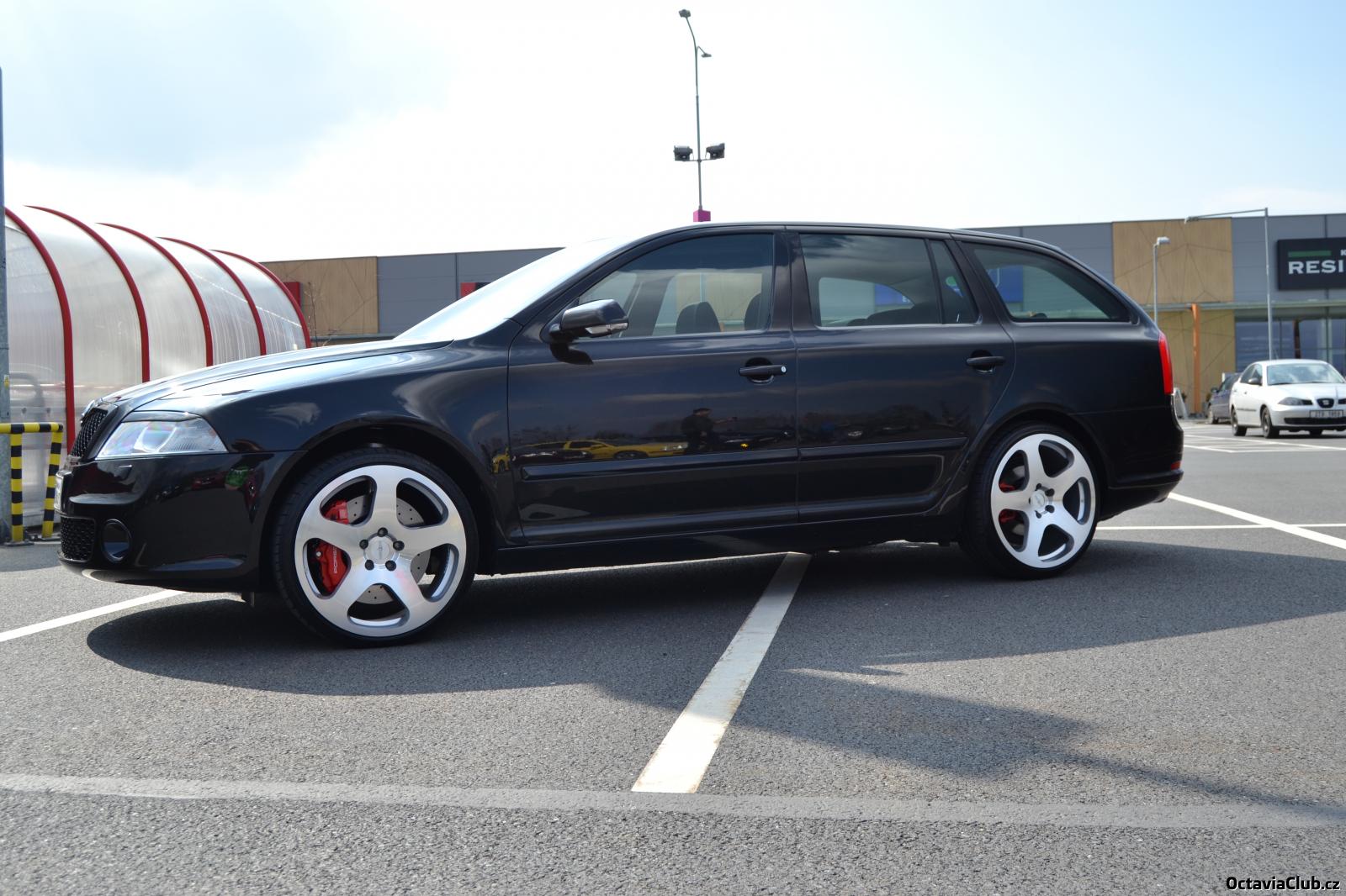

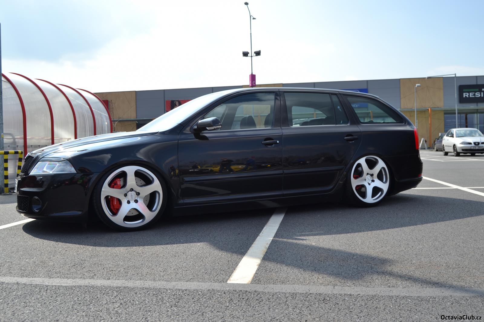

Juro: když chci normal jezdit tak to lehce přizvednu hlavně ve předu at to neleží na poloose a pohoda.. jinak uplně dole můžo jen rovno laugh.gifwallbash.gifwub.gif
Vašku kukni na tuto OII, myslím že to máme cca na stejno ... taky by se mi to libilo níže.. když už tak už
Upraveno uživatelem Bazy
Udelej ten nosnik jak jsem ti rikal :-D co na tom furt laborujete. Kdyz se to udela poradne a jak ma, dela to sikovny mechos a to marena je a umi krasne svaret......
Vyriznes nosnik, vemes 2-3mm plech a natvarujes. Kvalirne zavaris, navrtas dve dirky, vystrikas na dutiny, pak bodyckem, das zaslepky a zbytek bodyckem. Nema se co stat. :palec:
