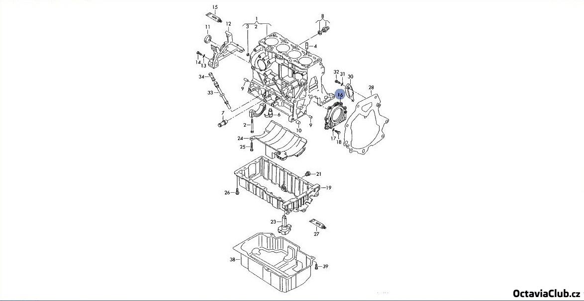

šulda Odesláno Září 29, 2011 Sdílet Odesláno Září 29, 2011 Tak sem na tom byl stejně, jen nevím jak s tím jezdil předchozí majitel , začalo to při 190tkm na chlup stejnej průběh >>Tady<< a bylo to gufero, prej by ještě cca. 50tkm vydržela ale když už se měnilo tak sem nechal vyměnit i spojku ať je výhledově klid a byla to docela zábava :) 0 Citovat Odkaz ke komentáři

Maik Odesláno Září 29, 2011 Autor Sdílet Odesláno Září 29, 2011 A to gufero je na prevodovce,nebo nekde u spojky,jo? a to propousti olej z prevodovky,nebo odkud? co se stane,kdyz se to nevymeni? 0 Citovat Odkaz ke komentáři
TDIfun Odesláno Září 29, 2011 Sdílet Odesláno Září 29, 2011 Tak to byla taky sranda ale lepší bylo když mi volali že to dali do kupy a nemůžou nastartovat viz odkaz v předchozím postu. Ze by spatzne umistenej snimac otacek?? Je totoiz soucat gufera.. Jinak na 02 77kw davame pro vyssi vykon jednohmotove spojky, komplet... Cena je kolem 15 tis... uz zadnej problem s dvouhmotou. 0 Citovat Odkaz ke komentáři
šulda Odesláno Září 29, 2011 Sdílet Odesláno Září 29, 2011 (upraveno) Maik: Nemusí to bejt tvůj případ. Ze by spatzne umistenej snimac otacek?? Samozřejmě Upraveno Září 29, 2011 uživatelem šulda 0 Citovat Odkaz ke komentáři

TDIfun Odesláno Září 29, 2011 Sdílet Odesláno Září 29, 2011 Kluci,diky moc za odpovedi vsem,zkusim s tim zitra zajet za mechosem a zeptat se co a jak...:) Uvidime...jak to tu vidim,tak moznosti je vic,nejvic me desi kompletni vymena spojky,ale i na to uz jsem tak nejak pripraven... Jeste jeden asi blby dotaz...Diagnostika nezjisti spatne umisteny snima otacek,ze?Nikdo do toho nikdy nevrtal,jak muze byt ten snimac spatne umisteny? Proste klouze spojka, nic vic... Snimac otacek s klouzanim spojky nema nic spolecneho, leda ze by tekl olej z motoru prez guferu ktere ma v sobe soucat pro snimani otacek klikove hridele... 0 Citovat Odkaz ke komentáři
