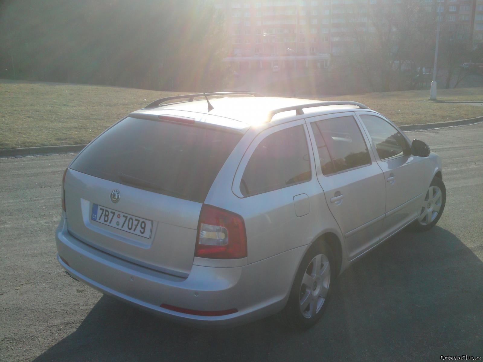

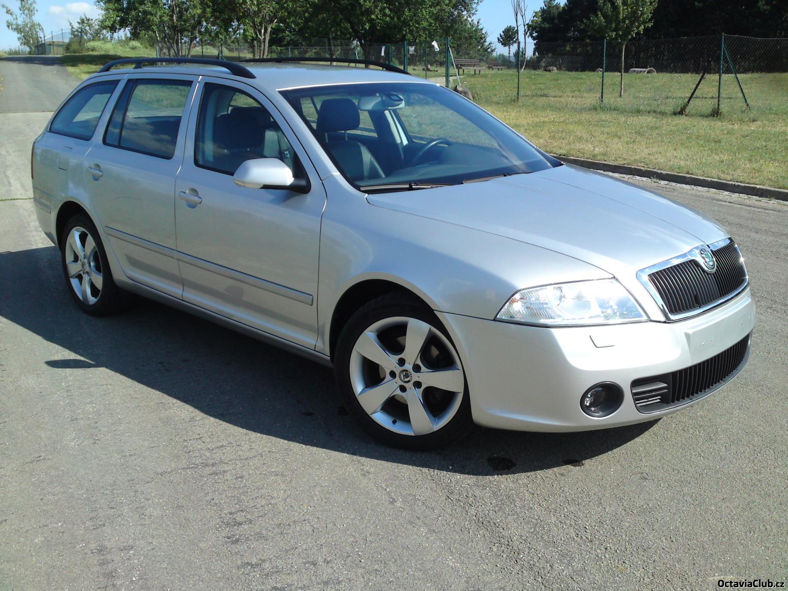

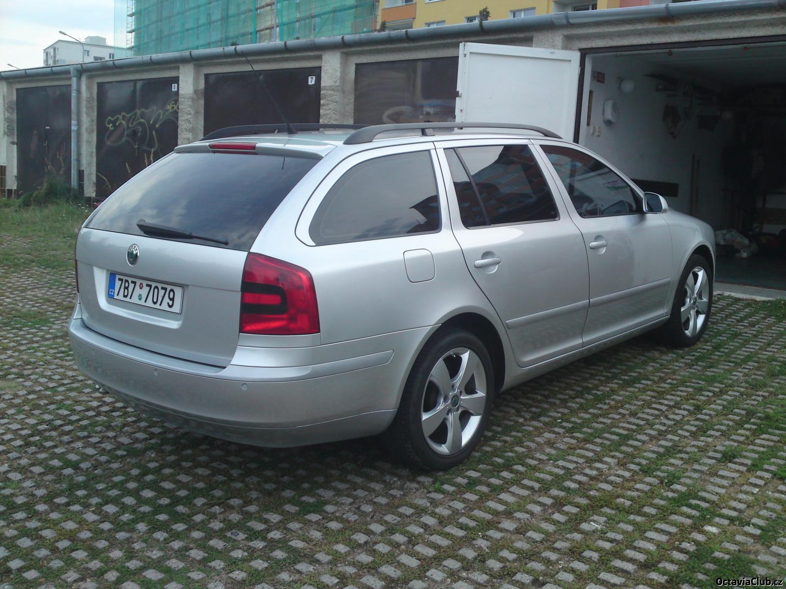

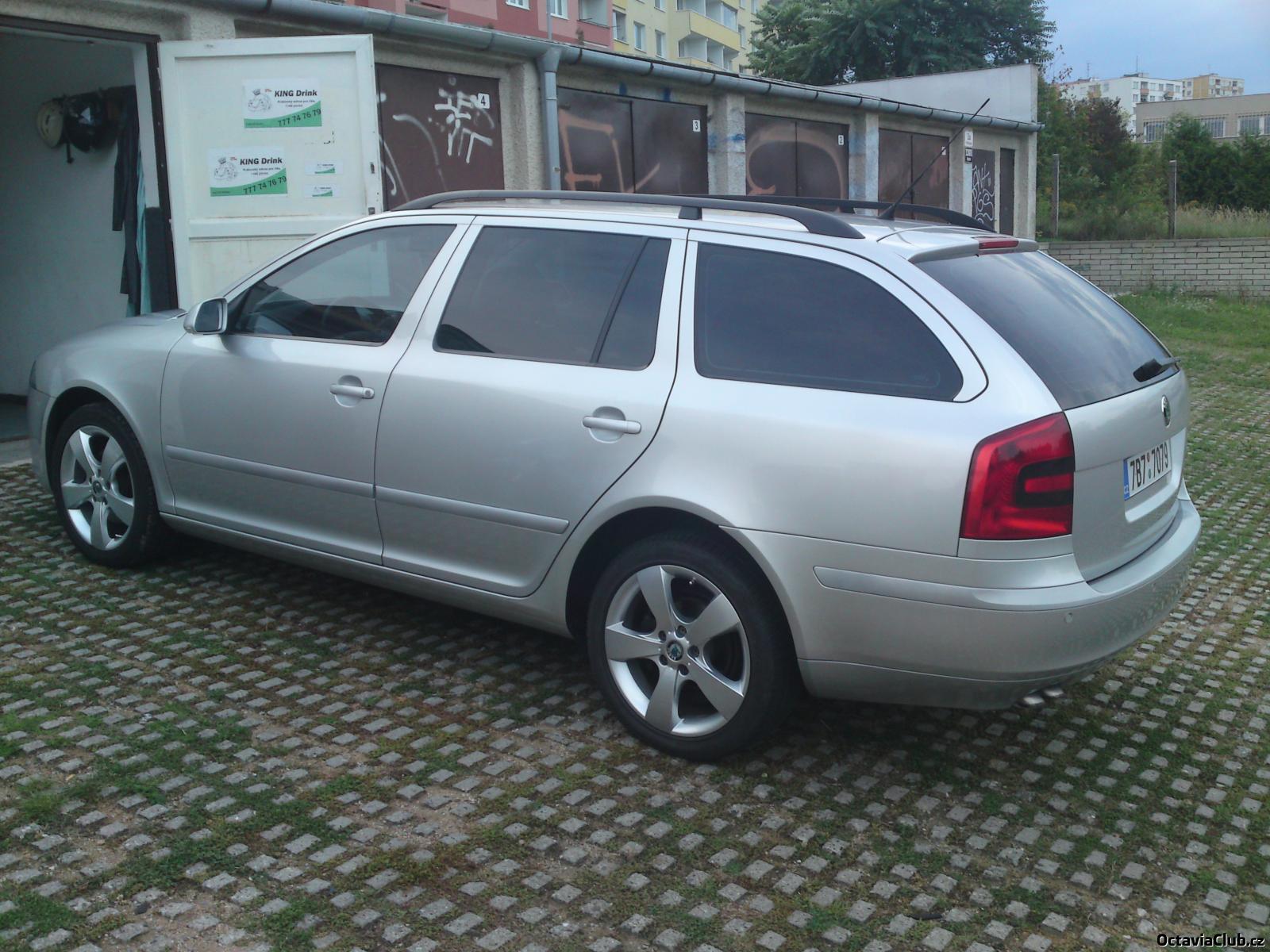

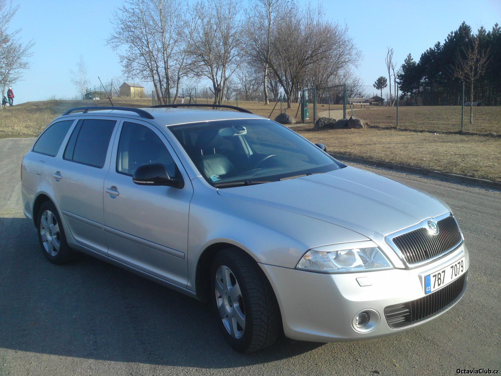

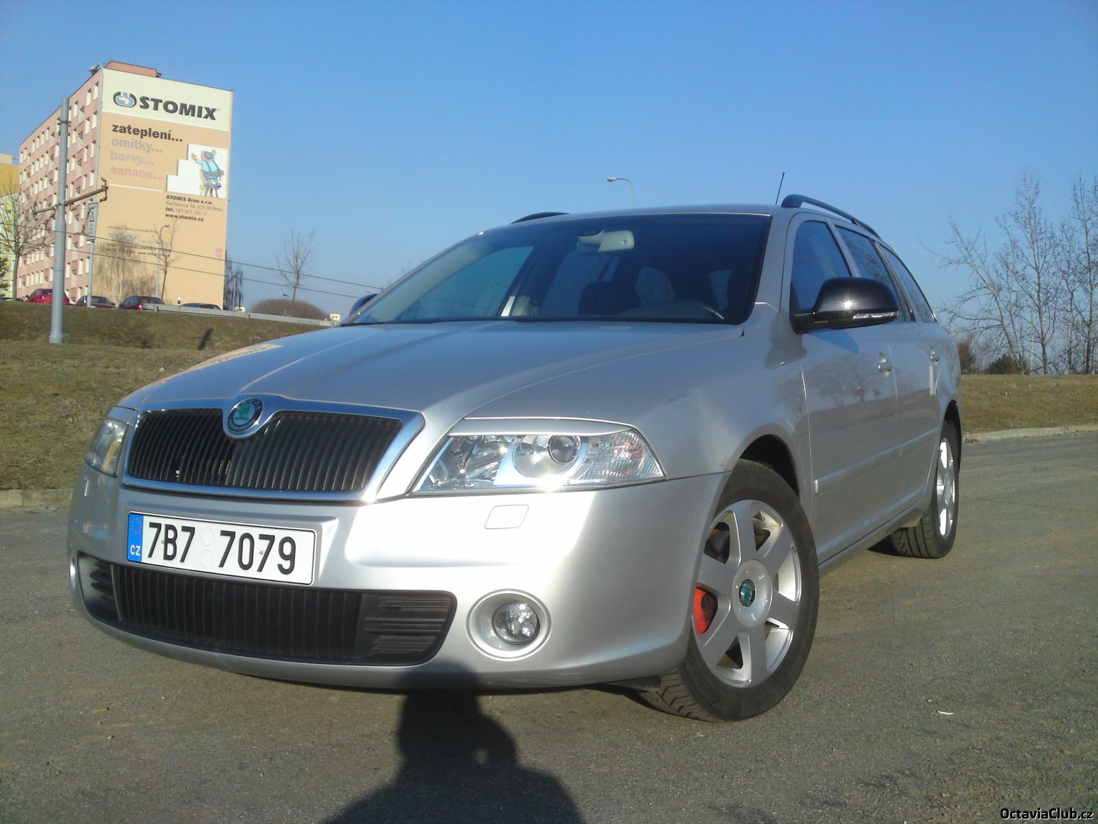

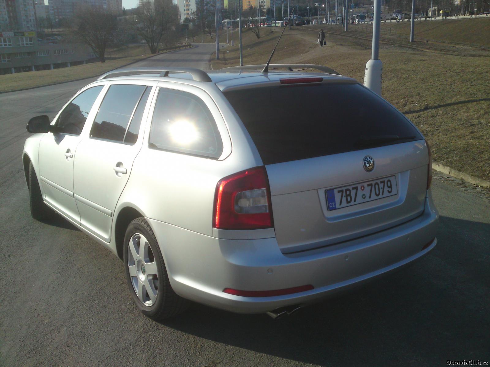

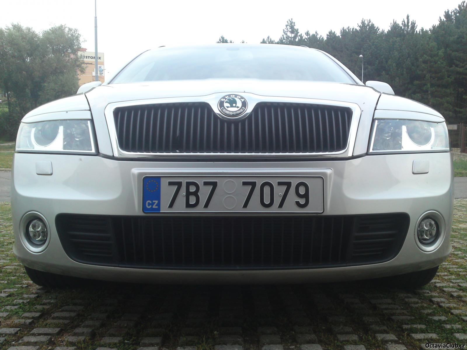

Je to Elegancka s dá se říci plné, 2,0tdi, 06ka, no nějakej ten najetej tisíc, po 1 majitelovi z D se vším, když jsem ji kupoval měla 93 za chvilku budeme mít jubileum.Foto před přihlášením, jinak byla lehce kleplá na olevej roh a opravil jsem ji, nic vážného, ale jinak pereft stav i lak jak nová.
1. ŘADA FOTO Následně přihlášená, 2. řada foto 11/2011

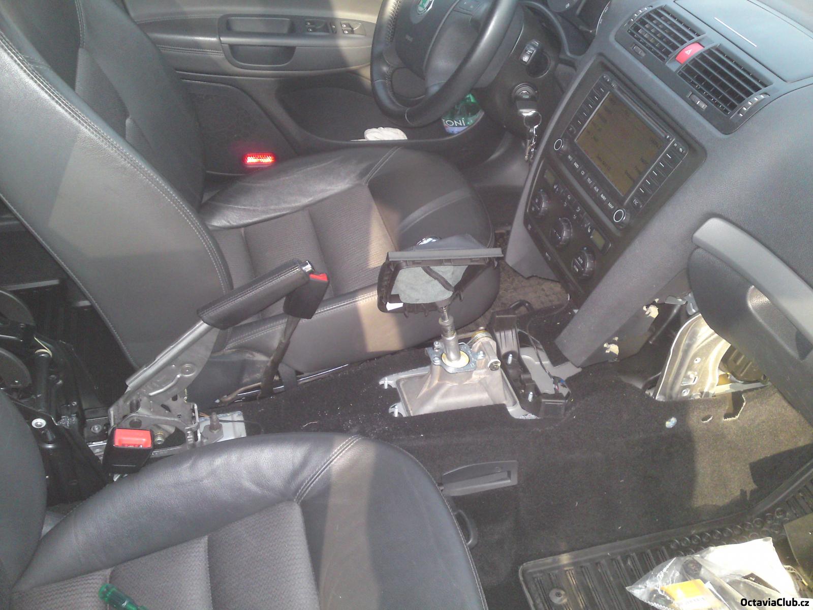

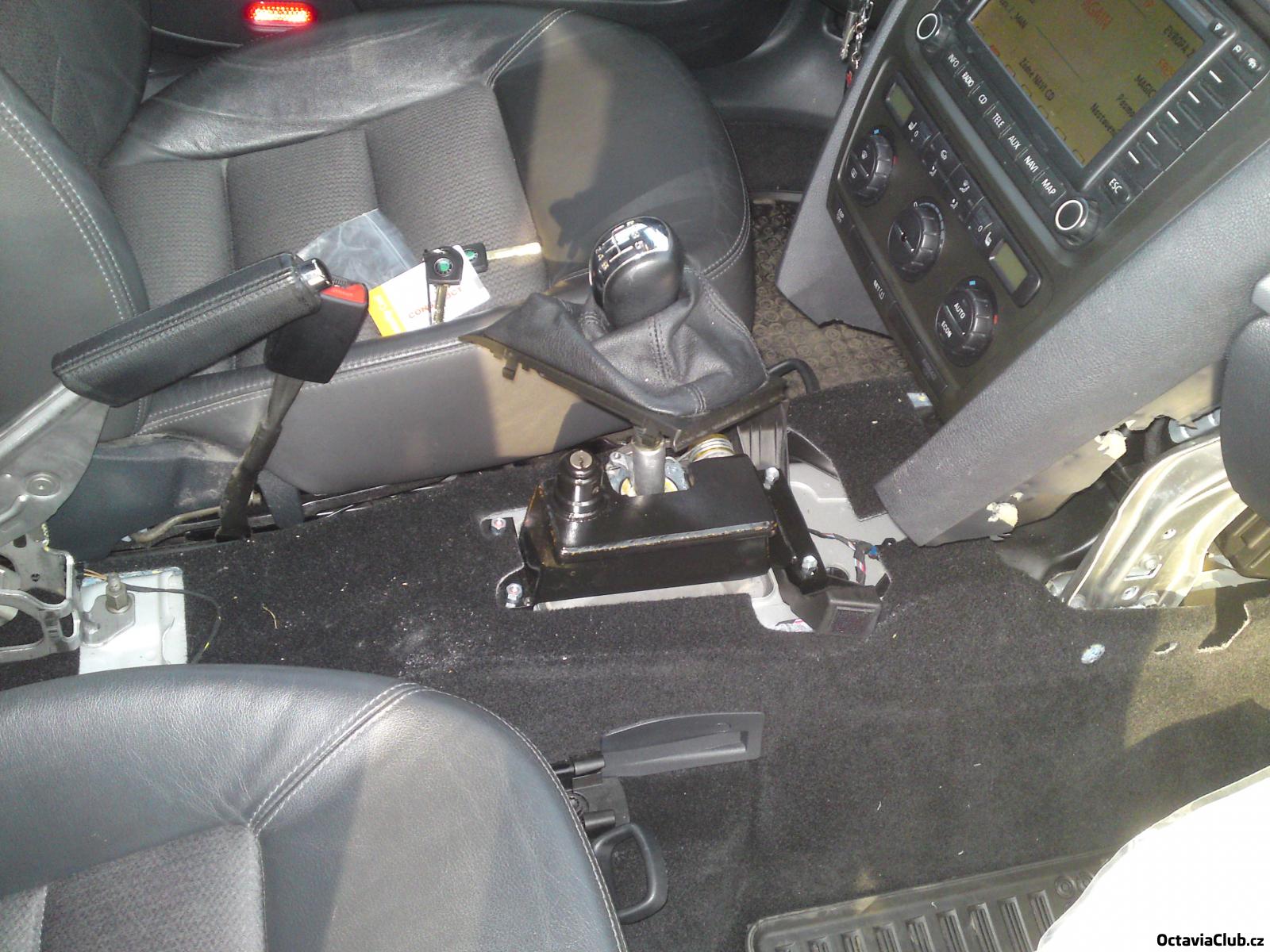

Hee :D no našel jsem to na aukru borec prodával úplně novou sadu všechno orig zabalený, včetně samolepek i propisky :P no a vydražil jsem to za 1500,- + moje práce takže 1500,- :lol: mám i servisní knížku. No každopádně stávám v garáži, ale zvažuju ještě nějaké dodatečné odpojení Obd zásuvečky.
