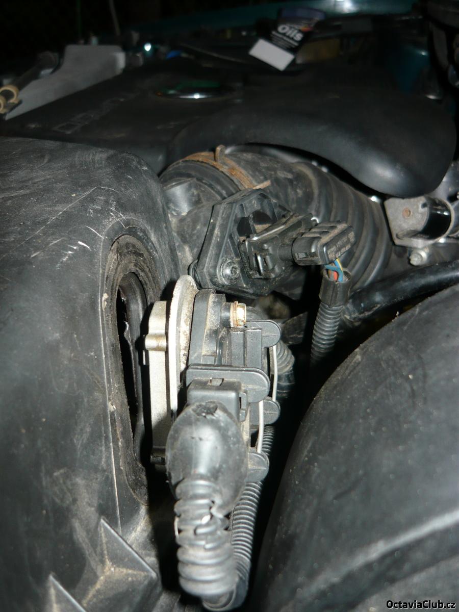

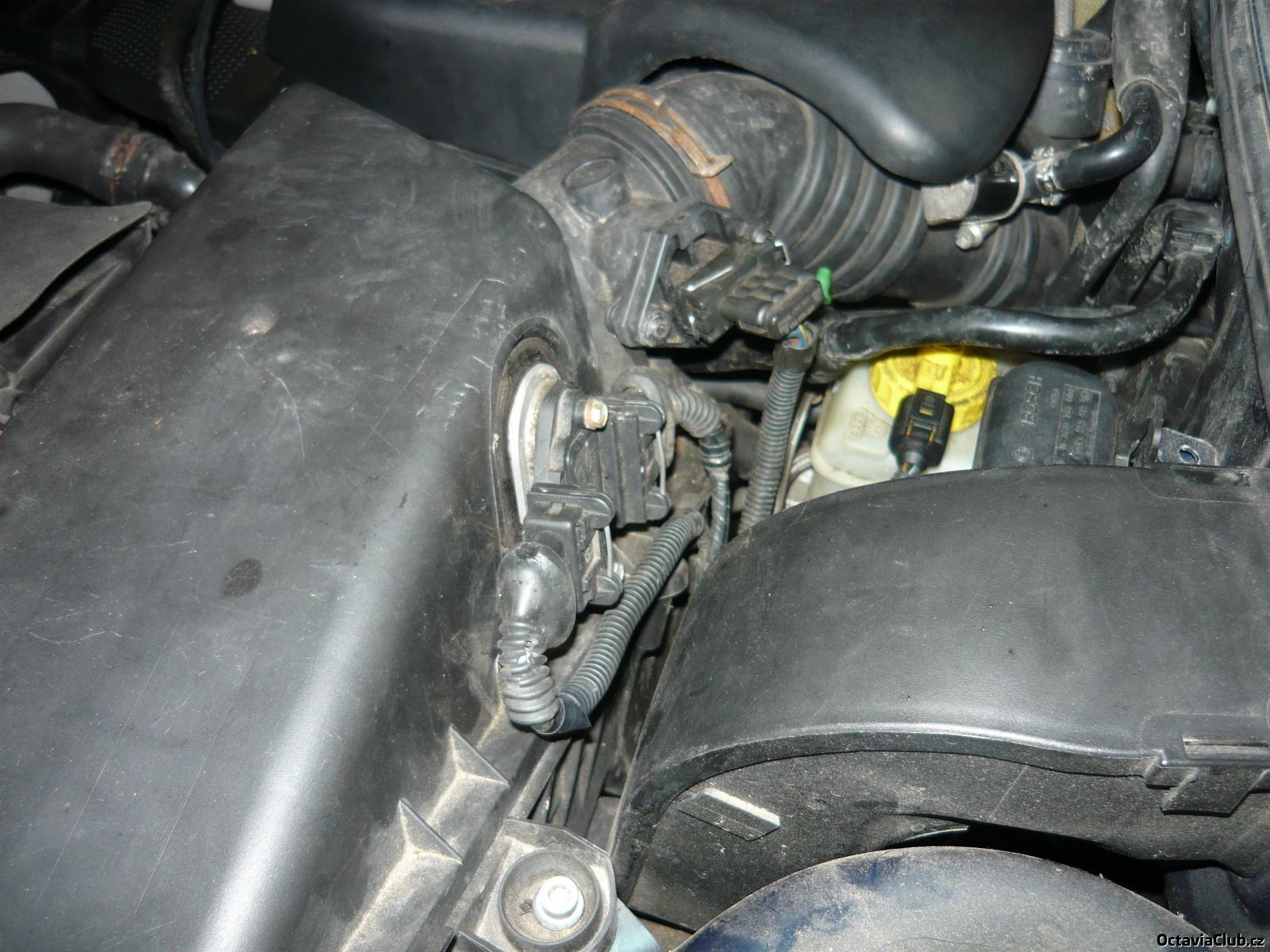

vlastním Oktávku Kombi 1.8T r.v.1999 a když jsem dnes otevřel víko od motoru, tak jsem zjistil, že zapalovací modul, který je přilepen na víku od sání (vrchní kryt od vzduchového filtru) tak volně visel na kabelech.
Překvapilo mě, že onen zapalovací modul je k víku sání poze přilepen.
Zatím jsem to zpět jen přichytil drátkem, aby motor skrze díru nenasál cizí předmět (potřebuji jezdit) a tak by mě zajímalo, čím to zpět k víku přilepit, aby to pevně drželo a odolávalo vibracím, které jdou od motoru?

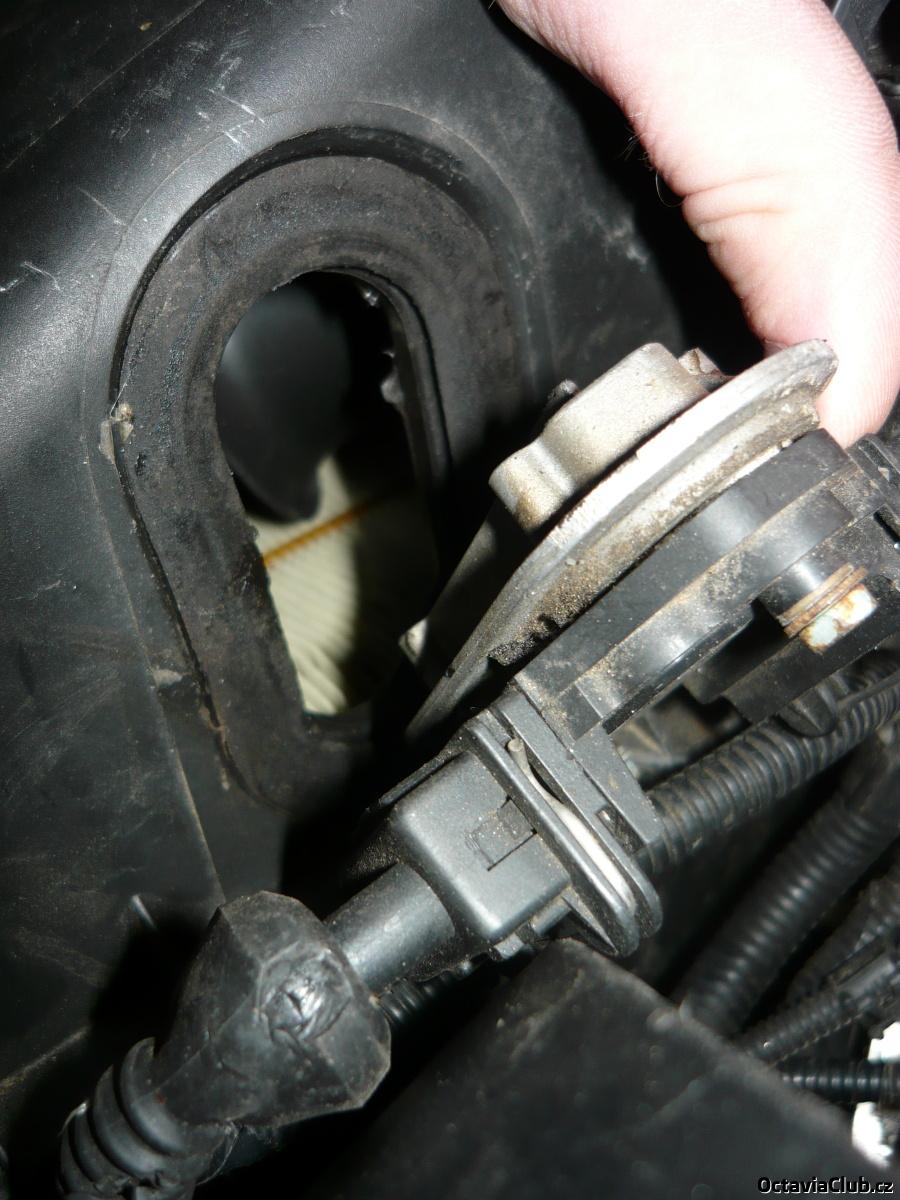

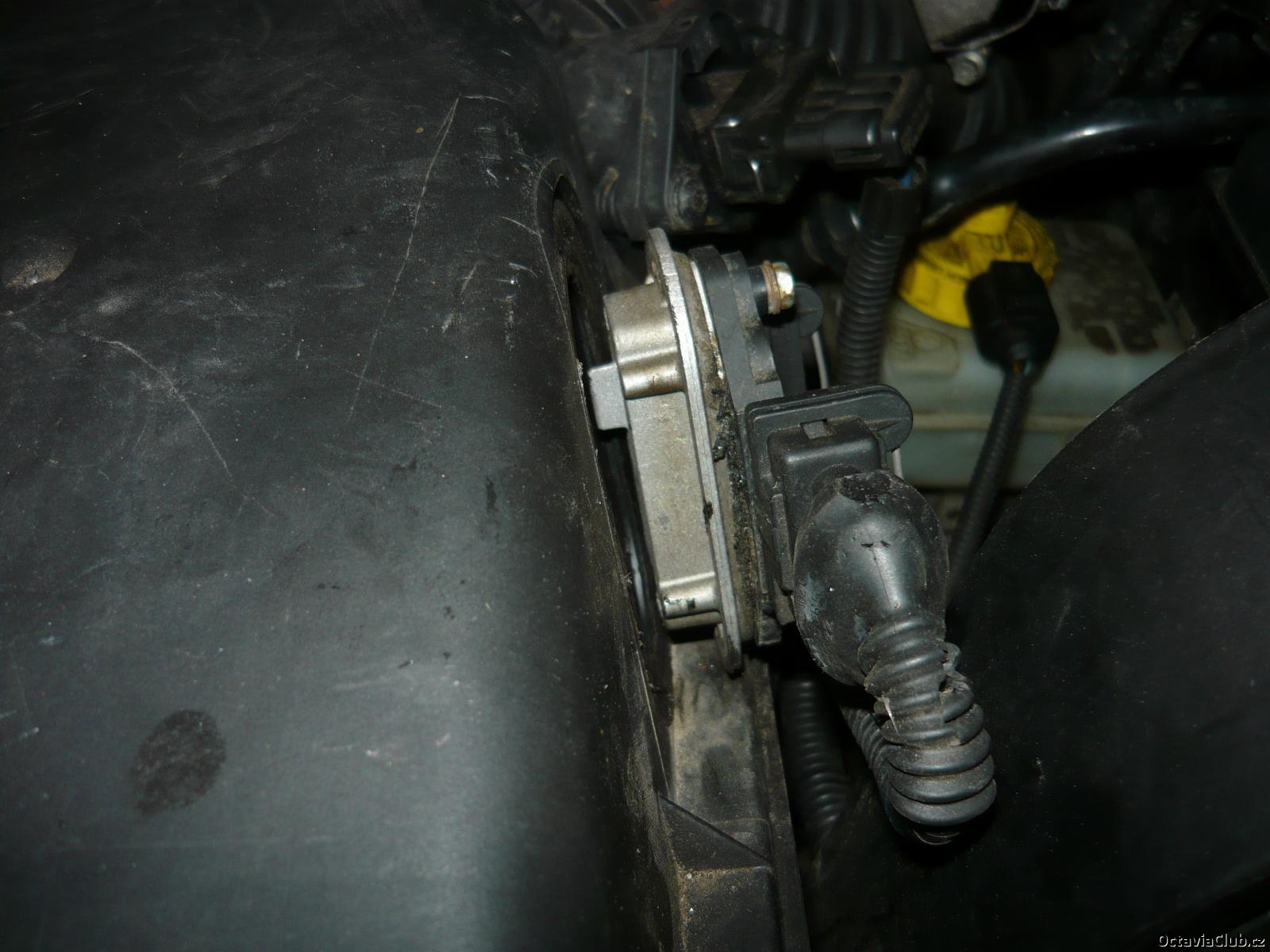

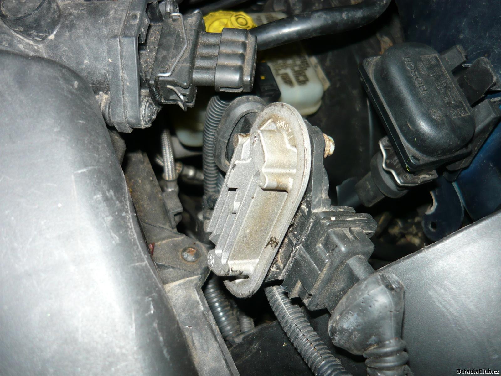

pred tym nez neco domrvis pockaj na odpovede. Nic sa tam nelepi. Ta guma o ktoru bol ten kov prilepeny nemal byt zalepeny . Tu gumu vytiahni z plastoveho boxu filtra v ktorom drzi , je nastoknuty v drazkach . Potom ho nasun na ten kov modulu (pojde tam tazsie , je tam na to drazka do ktorej ma sadnut , asi bol niekto lenivy alebo mal lave ruky a nedal to tam)
Co jsem na to koukal, tak žádná drážka na nasunutí gumy na ten kov, tam není. Guma je celistvá, nasunutá na plastovém krytu filtru, bez možnosti nasunout / přehnout gumu na / přes ten kov. Sice na těch fotkách to vypadá, že ta guma má drážku na ten kov, ale buď je to přilepené (od předchozího majitele) nebo netuším, jak to do toho dostat (zkoušel jsem to) Napadá mě otázka, zda je vůbec ta guma originál, co tam má být? Jinač nevím, jak jinač tam ten kov připevnit bez lepení. Škoda, že už si nepamatuju, jak to tam drželo např.při koupi auta, nebo prostě když jsem mělo zvednutou kapotu. Ale toho si člověk nevšimne, když zrovna nepotřebuje, nebo když není s onou součástkou nějaký problém no :(
