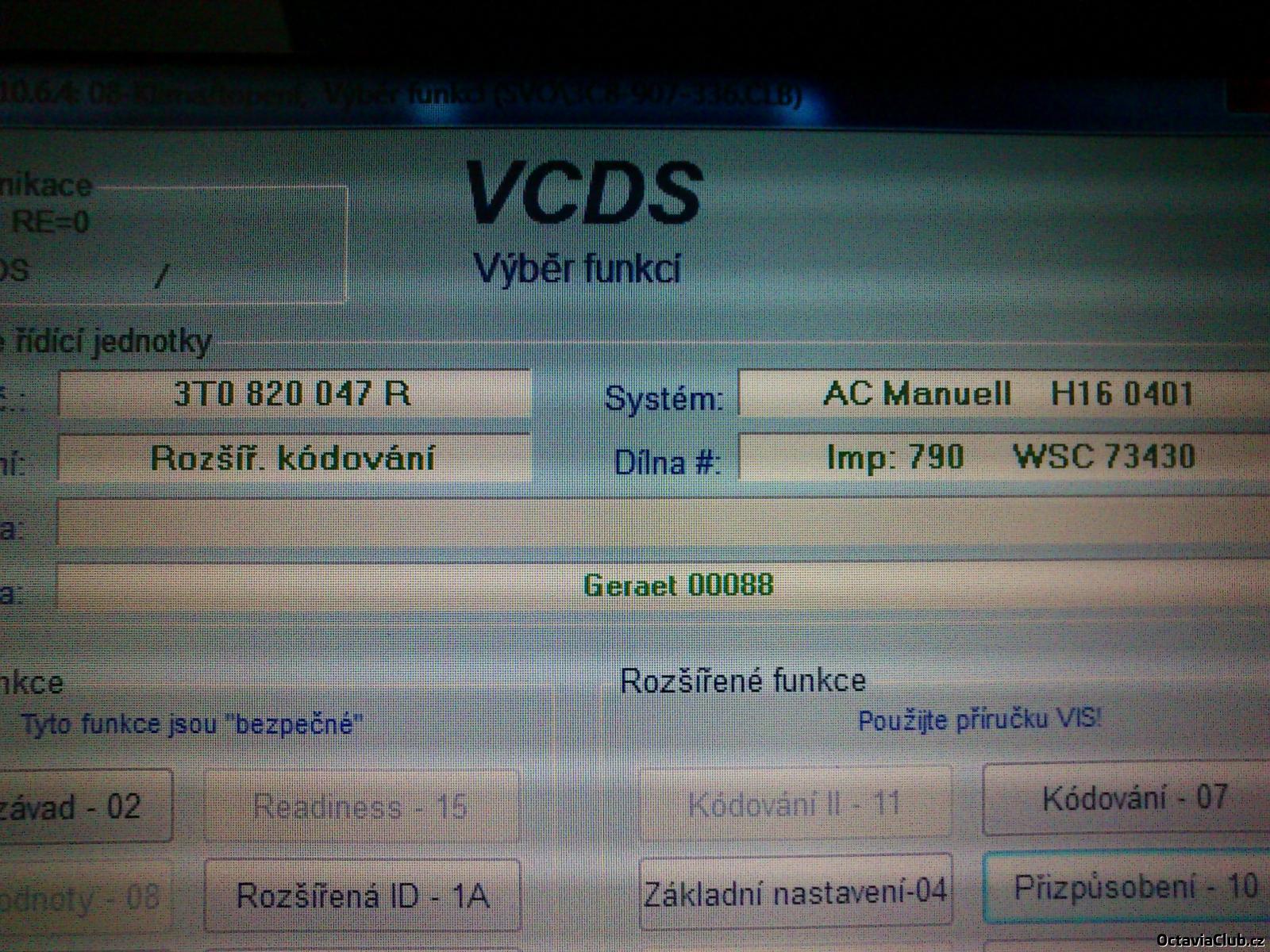

hokejka Odesláno Srpen 11, 2013 Sdílet Odesláno Srpen 11, 2013 Caute chcem prerabat manual klimu na climatic a chcem sa opytat ohladne cidiel a montaze. Nieco som nasiel na tomto fore http://www.golfmk6.com/forums/showthread.php?t=42037 ale moje jazykove znalosti su 0 bodov. Tak sa chcem opytat ci je tento navod dobry aj pre octaviu 2 facelift 2011 1,6 tdi. A hlavne kde sa umiestnuju cidla a ktore ide kam v octavii. Potrbne diely Panel ovladania: 3T0 820 047 H Cidla len neviem kam ich dat 1K0-907-543E , 3D0-907-543A Kable + koncovky po 2x: 1J0-971-972 ,000-979-131e ,000-979-009E Zapojenie cidiel: Neviem ktore cidlo ide do ktorej koncovky. 16 pinova koncovka na pin 8 by malo ist nazvem to ukostrenie a na pin 4 druhy kablik. 18 pinova koncovka na pin 18 by malo ist ukostrenie a na pin 3 druhy kablik. Musim potom zmenit aj kodovanie. Prikladam foto z diagnostiky mojej klim + panel ovladania. Este blba otazka musim menit aj panel ovladania ked tam mam vsetky piny na pripojenie. Budem vdacny za kazdu radu. Dakujem 0 Citovat Odkaz ke komentáři

hokejka Odesláno Srpen 15, 2013 Sdílet Odesláno Srpen 15, 2013 Zdravim vas Takze vcera som prerobil man.Klimu na Climatik a chcem sa opytať ohladne kodovania klimy ci mam nieco zmenit v kodovani povodne kodovanie mam vid. FOTO 0 Citovat Odkaz ke komentáři
Stanson Odesláno Srpen 15, 2013 Sdílet Odesláno Srpen 15, 2013 Podle mě se Climatic nekóduje, pouze se provede základní nastavení. 0 Citovat Odkaz ke komentáři
