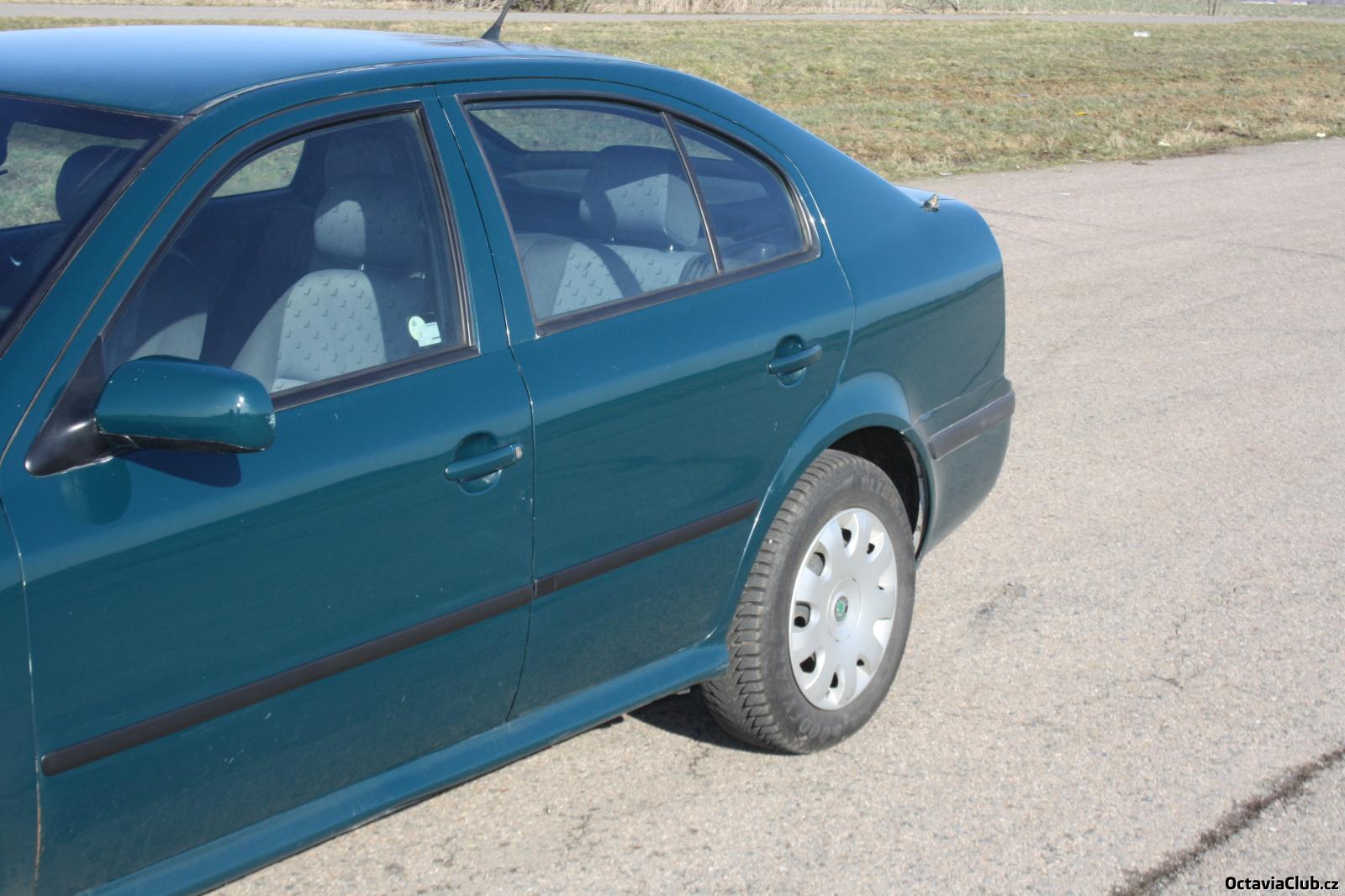

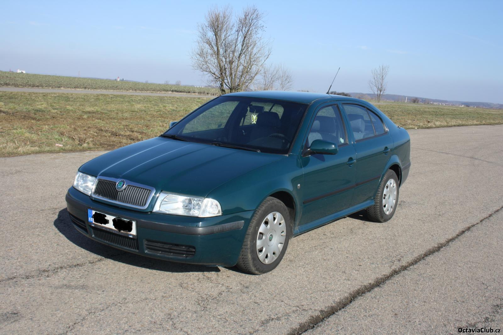

Paráda, zas je to auto trochu jiný :palec: . Jinak jak šla výměna těch klik, že to nic není a jak šlo lakování? :) A jak se tak dívám na tu druhou fotku, nerezivý ti kraj řidičových dveří? Myslím ta část co je u blatníku?

KOnny jo rezavy ptze mam vyvyklanej ten spodni pant kerej drzi dvere a ty dvere se třeli o blazník a slouplo to barvu ale uz mam koupenej novej pant tak ho vymenim a tu rez trosku osetrim šteteckem ..
A jinak listy jsem do planu ani davat nechtel a narazníky uz jsou dopasovany jak to jen slo ..zadni uz je uplne ok a ten predni je proste nejakej divnej daval jsem to i kamosovi ale proste je tam neco spatne bud narazník a nebo vystuha ale uz to nejak neresim dalsi penize se mi do narazníku nechteji davat z dalky to neni ani videt a lajk si toho ani nevsimne

Tak to jsme na tom stejně, taky mám ten spodní pant špatnej a přesně v tom místě jak to máš ty to mám od blatníku odřený a rezavý. Budu muset buď taky sehnat novej pant nebo vyspravit ten starej a to rezavý místo ošetřit a natřít :)
No hele ja se na to opravování taky ptal a rikali mi ze to nema cenu ze by se to opravilo a za chvili zase vyvyklalo ze je lepsi koupit jinej . Ale sere me porad ten predni narazník proste nejde uplne dopasovat nezapdne tam porad je trošku níž fakt nevim uz co s nim jedine me napada zkusit koupit facelift vystuhu jestli je trošku vyšší nebo nevim
Opravení pantu myslím stylem, že mezi dveře a pant dám tenkej plech a tím se ty dveře přizvednou, sice už tam jeden mám danej (hodně se to zlepšilo), ale ještě to chce o chlup tlusčí, takže přidám asi ještě jeden nebo dám tlusčí a uvidí se a když se mi podaří sehnat ten pant, tak ho potom vyměním ;) .
Co se týká nárazníku, tak nemůže být špatnej ten nárazník? Nemáš možnost ten nárazník u někoho vyzkoušet, aby jsi zbytečně nekupoval výztuhu? :)
