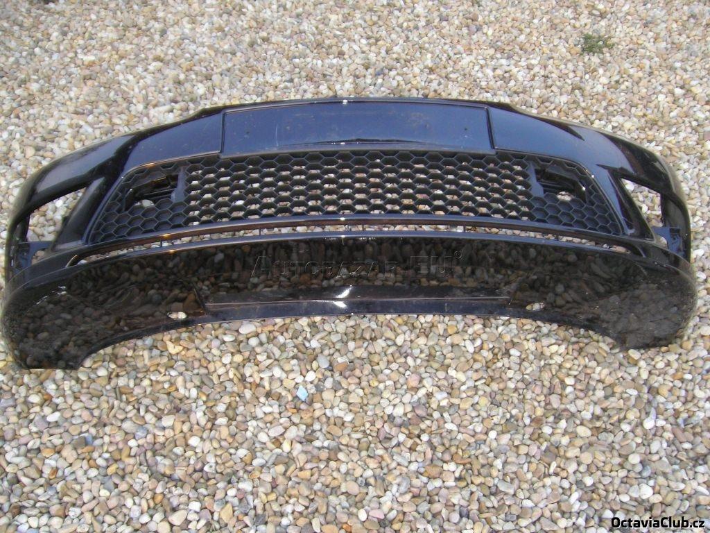

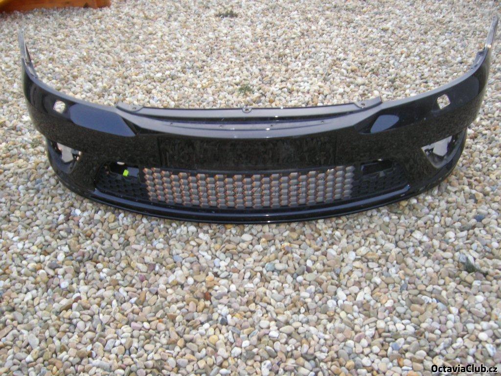

Gefro Odesláno Duben 2, 2012 Autor Sdílet Odesláno Duben 2, 2012 (upraveno) Chcel by som Vás poprosit o pomoc..,kupil som predny rs narazník ale FL,je to holota bez mriežok...objednal som nasledujúce diely a nie je to určite komplet,budem Vám vďačný ak mi doplníte čo ešte treba,dikes... 1.1Z0941701D-hmlovka rs - lavá 2.1Z0941702D-hmlovka rs - pravá 3.1Z0807367C9B9 - rám hmlovky ľavý 4.1Z0807368C9B9 - rám hmlovky pravý 5.1Z0853665F9B9 - krytka malá rs lavá 6.1Z0853666F9B9 - krytka malá rs pravá 7.1Z0853677D9B9 - stredová maska rs original 8.701013 - predna maska FL PS:je to foto z inzerátu,v skutočnosti je bez stredovej mriežky Upraveno Duben 2, 2012 uživatelem Gefro 0 Citovat Odkaz ke komentáři
wrccko Odesláno Duben 2, 2012 Sdílet Odesláno Duben 2, 2012 Ale ten ti na predFL nebude pasovať ani náhodou 0 Citovat Odkaz ke komentáři
Gefro Odesláno Duben 2, 2012 Autor Sdílet Odesláno Duben 2, 2012 myslíš kvoli svetlám? 0 Citovat Odkaz ke komentáři
wrccko Odesláno Duben 2, 2012 Sdílet Odesláno Duben 2, 2012 ano, stačí sa pozrieť k Ol@fovi koľko času a peňazí do toho investoval aby to pasovalo, ani maska nepasuje 0 Citovat Odkaz ke komentáři
Gefro Odesláno Duben 2, 2012 Autor Sdílet Odesláno Duben 2, 2012 Práve uňho som to videl...takže vravíš,že sa nemám ani do toho púšťať? 0 Citovat Odkaz ke komentáři
wrccko Odesláno Duben 2, 2012 Sdílet Odesláno Duben 2, 2012 Môžeš mu napísať, ale ja by som sa do toho nepustil, dáš do toho veľa peňazí, aj tak to nebude vyzerať ako z továrne, daj tam zo starej rs a hotovo ak už chceš meniť 0 Citovat Odkaz ke komentáři
Gefro Odesláno Duben 2, 2012 Autor Sdílet Odesláno Duben 2, 2012 Ja som s tým viac menej počítal ,ale nemyslel som že to bude až tak náročné...videl som to na viac octách,dík wrrcko ;) ...ešte by tu bola možnost prekopat to komplet na FL aj so svetlami a blatníkmi,ale do toho sa mi vobec nechce 0 Citovat Odkaz ke komentáři
wrccko Odesláno Duben 2, 2012 Sdílet Odesláno Duben 2, 2012 Tak to niekde buchnúť a budeš nútený :lool: 0 Citovat Odkaz ke komentáři
Gefro Odesláno Duben 2, 2012 Autor Sdílet Odesláno Duben 2, 2012 (upraveno) Aj to je riešenie ...ale dik radšej nieeeeee :P Napisal som Ol@fovi...uvidíme čo odpíše Upraveno Duben 2, 2012 uživatelem Gefro 0 Citovat Odkaz ke komentáři
Ol@f Odesláno Duben 2, 2012 Sdílet Odesláno Duben 2, 2012 jde to i jendoduseji, byvali tu na foru dve auta kde majitele rezali jen pod dvetlama a na boku a dali tam kus z predFL narazknu jeden z nich byl coplos a hruhej byl nekde od znojma. Jako ta moje cesta je prilis extremni, pripravis se o moznost mit predni parkovaci asistent, potrebujes dva relativne zdrave narazniky, pokud mas FL drazky ostriku a mlhovek musis je upravovat aby se tam vestli a tusim bys je vlastne mel mit aby jsi tam pak upevnil i ty LED svetla. Jako me to tenkrat prislo i s lakem na 13T nebo 15T coz teda za polovinou prestavby na FL i ASF xenonama coplosovo tema p.s. pokud se i pres to do toho rozhodnes pustit zkusim vystrachat fotky, pripadne predam kontakt na firmu co mi to v Brne rezala a svarovala takze s tim borec uz ma zkusenost, mozna by mohl mit i nejakej ten naraznicek 0 Citovat Odkaz ke komentáři
