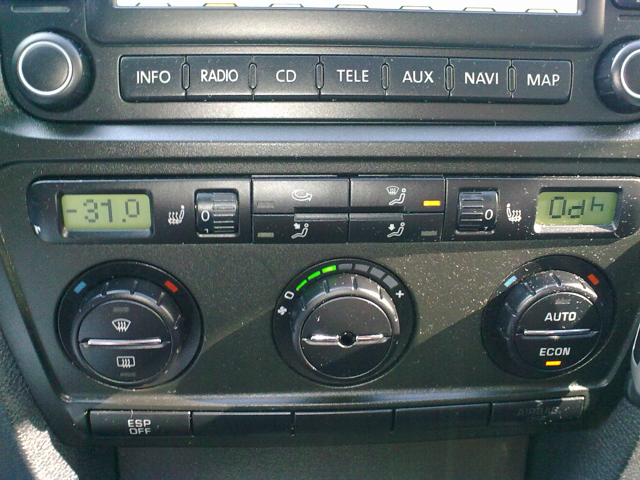

Jozef Jókai Odesláno Září 26, 2009 Autor Sdílet Odesláno Září 26, 2009 Neviem či to tu je alebo nie, ale vedeli ste že panil climatroniku zobrazuje aj iné funkcie ako len teplotu 0 Citovat Odkaz ke komentáři
Jozef Jókai Odesláno Září 26, 2009 Autor Sdílet Odesláno Září 26, 2009 Rýchlost a vela funkcii to mám len neviem čo znamenaju 0 Citovat Odkaz ke komentáři

Jozef Jókai Odesláno Září 26, 2009 Autor Sdílet Odesláno Září 26, 2009 Neni tam len rýchlost. Je tam vela funkcií ale neviem čo tie funkcie znamenajú. Pofotím to v aute a zajtra to sem dám ok 0 Citovat Odkaz ke komentáři
Jozef Jókai Odesláno Září 26, 2009 Autor Sdílet Odesláno Září 26, 2009 Takže musíš stalčit tlačítko ECON a toho panáčika v pravo hore čo svieti a s tými čo si reguluješ teplotu a rýchlost fúkania potom meniš fumcie. Vypínaš to iba tlačítkom ECON 0 Citovat Odkaz ke komentáři
ViktorMPI Odesláno Září 26, 2009 Sdílet Odesláno Září 26, 2009 Vyzkouším, dík za návod 0 Citovat Odkaz ke komentáři
CorradoVR6 Odesláno Září 26, 2009 Sdílet Odesláno Září 26, 2009 dal si tu 2× tu istu fotku..co to moze znamenať...odh?? edit: tie "funkcie" maju len informacny charakter alebo sa da hodnota (na fotke je -31.0) menit? 0 Citovat Odkaz ke komentáři
CorradoVR6 Odesláno Září 26, 2009 Sdílet Odesláno Září 26, 2009 stacit ECON a tlačidlo pre hornu ventilaciu potom nastavit Lavy ovladac na 19. pri 19 je zobrazena rychlost, so stredným ovladacom sa mozno dostat na 19.1 – zobrazuje teplotu chladiacej kvapaliny 19.2 – ukazuje otacky motora 19.3 – otacky kompresora klimatizacie 4 – vonkajsia teplota 4.2 – vnutorna zobrazenie rychlosti – vysvetlenie: 05 1 by bola rychlost 105km/h 20 1 ...... 120 km/h 30 1 ....... 130 kmh Otacky su vyobrazene 2-miestnym cislom, na volnobeh ukazuje 08, co zodpoveda 800 otackam. 12 potom bude 1200 ot/min 15 1500 ot/m 20 2000 ot/m A este nieco: (nasledujuca servisna prehliadka) vypnuty motor, zapalovanie zapnute tlacidlo 0,0 na cca. 2 s zatlacit – najprv zmaže ukazovatel dennych kilometrov, potom prepne na ukazovatel dalsej servis. prehliadky; zatlacit este raz a predosle denne kilometra su spat. - - - - - - - - - - - Trochu som sa pohral s Climatrinic-om a nasiel som zopar servisnych menu. Varujem pred moznymi skodami.... Nemam poruchy, co sa moze stat a ake budu nasledky pouzitia.... Climatronic ma tri otocne ovladace, kt. oznacim Lavy, Stredny, Pravy. Dalej tlacidla vyduchov ventilacie – Vnutorny okruh, Sipka vodorovna, Sipka dohora, Sipka dole; tlacidlo Automatic, tlacidlo ECON. Pravdepodobne mam starsie ovladanie, ziadne pravouhle LED (kt. osobne povazujem za skarede), ale krasne vyhotovenie, pri ktorom pismo meni farbu. Zapalovanie zapnute, motor vypnuty. - synchronna prevadzka na dlhsie (2 s) podrzat zatlacene tlacidlo AUTO pri nastavovani tepoty lavym ovladacom sa meni aj teplota pre pravu cast, takto zostane, pokym nebude vpravo prvykrat nastavovana predvolena teplota - merne jednotky °C/°F: podrzat dlhsie tlacidla AUTO + ECON, kazdym krokom sa menia jednotky teploty - verzia/diagnoza, eventualne zobrazenie chyb (?): zatlacit na dlhsi cas ECON + Vnútorny okruh v lavom displeji sa zobrazi u mna 2C5, v pravom 0Ah (moze byt i 4; nech zije 7-segmentove zobrazenie) pri pouziti Laveho, Stredneho ovladaca, Sipky hore alebo Sipky dole sa zobrazi „iO“, pravdepodobne preto, lebo nie je ziadna chyba/ziadna nie je v pamati - samo-test: stlacit ECON + Sipka vodorovna prevedie sa test displeju a nastavovacich onych... potom sa vsetko vrati spat - dotaz senzorov: ECON + Sipka hore v lavom displejis a zobrazi ciselna hodnota 00.0 (pravdepodobne senzor), v pravom displeji namerana hodnota senzoru lavym ovladacom mozno nastavit „celocislenu“ cast od 0 – 26, strednym desatinne miesto Bolo by pekne, ked sa nam postupne podari ziskat zoznam jednotlivych senzorov. Mozno to i niekde je.... Zacnem senzorami: Senzor 01.0: teplota dvojiteho senzoru v strednom otocnom tlacidle (pod „off“), ukazuje aktualnu teplotu (skusit polozit prst) S. 01.4: svetelny tok/svit v stred. otocnom tlacidle, ukazuje slnecny/svetelny svit; mozno otestovat zakrytim alebo zapnutim vnutorneho osvetlenia) S. 04.0: hodnota senzoru vonkajsej teploty (je zobrazene v MFA) S. 04.2: hodnotra senzoru vnutornej teploty S. 19.0: neupravena tychlost, tzn.bez ....? tacha, presnost (so seriovym obutim) a GPS kontrolou) 1 km/h S. 19.1: teplota chladiacej kvapaliny S. 19.2: otackomer, napr. 22 znamena 2200 ot/min S. 19.3: otackomer kompresoru klimy - Manualne nastavovanie: ECON + Sipka dole Lavym a Strednym ovladacom mozno znovu vybrat nastavovaci clen, toto je zobrazene na lavom displeji, v pravom je pravdepodobne aktualna pozicia nastavovacieho clenu alebo aktualna vyziadana hodnota (?). Pravym ovladacom moze byt nastavena nova vyziadana hodnota. Ak bude teraz stlacene tlacidlo „Sipka hore“, nastavi sa nsatavovaci clen do novej ziadane hodnoty. Ci toto funguje na vsetkych nastavaovacich celnoch a ci tym mozno nieco pokazit tiez neviem. Nastavovaci clen 00.0: nejaka klapka 00.1: hodnota ventilatora FE je stupen 1 (FE, FF, 0, 1, 2, 3, 4) hodnota 4 max otacky 01.2: nejaka nastavovacia hodnota pre klimu, ovplyvnuje aj otacky ventilatora citacia 0 Citovat Odkaz ke komentáři

Michal K. Odesláno Prosinec 5, 2009 Sdílet Odesláno Prosinec 5, 2009 Jsem to dneska vyzkousel...a je to husteee.. tachac mi promeruje o 4-5km/h , coz jsem myslel, ze to bude mene 0 Citovat Odkaz ke komentáři
mischicka Odesláno Prosinec 5, 2009 Sdílet Odesláno Prosinec 5, 2009 Já taky zkoušel, ale musím si s sebou vzít do auta papír, nevím hned co je co :-) 0 Citovat Odkaz ke komentáři

ViktorMPI Odesláno Prosinec 17, 2009 Sdílet Odesláno Prosinec 17, 2009 Jsem to dneska vyzkousel...a je to husteee.. tachac mi promeruje o 4-5km/h , coz jsem myslel, ze to bude mene Taky jsem zkoušel, ale při rychlosti nad 100 km/h už mi ta grafika nějak divně problikávala, tak jsem to radši vypnul, ať se mi to nezblbne. 0 Citovat Odkaz ke komentáři
