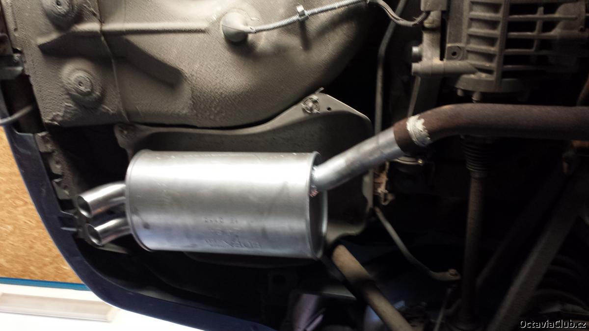

Zdravím, mám octavii I 1,8T 4x4 2001 combi, a odešel mi výfuk zadní díl se ulomily koncovky a střed už taky brčí. Poradí mi pls někdo kde koupit nový výfuk pokud možno neoriginál? tady v ostravě mi všichni dávají na 1,8T ale ten tam nepasuje má jinak zakřívení trubek a jiný tlumič posledního dílu. Takže jen ve škodovce mi nabídli originál a ten je za 17000 což je celkem úlet. Díky.
no na 1.8T 4x4 je problém, jelikož těhlech modelů je sakra málo, nikdo náhrady nevyrábí co vím. Zadní orig. díl maj tady levnější -> http://www.cc-autodily.cz/vyfuk-zadni-dil
střední dík jsem nenašel zatím, ale já bych to řešil asi tak že bych místo tlumiče tam navařil jen trubku, nejlevnější řešení, nebo případně nechat si udělat výfuk na zakázku třeba od této firmy http://www.laityng.cz
no podle ETKY a fotky v ní je ten střed opravdu on, akorád jestli sis všimnul tak oba tlumiče jsou spojeny trubkou bez žádného spoje, takže budeš muset koupit ještě takovou tu sponu co je řeba mezi katem a středním tlumičem, aby jsi mohl oba tlumiče spojit. Pak dej vědět jak si dopadl a jak se podařila výměna, taky mě to bude určitě v budoucnu čekat ;)
takže finální verze je taková že jsme si nechal objednat original zadní díl a střed od firmy walker což vyšlo asi nejlíp celková cena byla 8800 včetně spony mezi zadním a středovým dílem...mám to nakonec z tady z ostravy:-) dali mi nějakou slevičku:-)každopadně díky za rady...:-)

Tak výfuk přišel
Ale Walker 23477 nepasuje na 4x4 :(
Přesto ho několik e-shopů mylně nabízí i pro 4x4
Má jiné uchycení a koliduje s pohonem zadní nápravy, plus zcela jinak vedený svod od středního dílu
Docela jsem teď pátral po netu a podle všeho je pouze pro předohrab
Takže zatím nemám nic a vidím, že to je průser a nezbyde než koupit origoš za ty děsné prachy ..

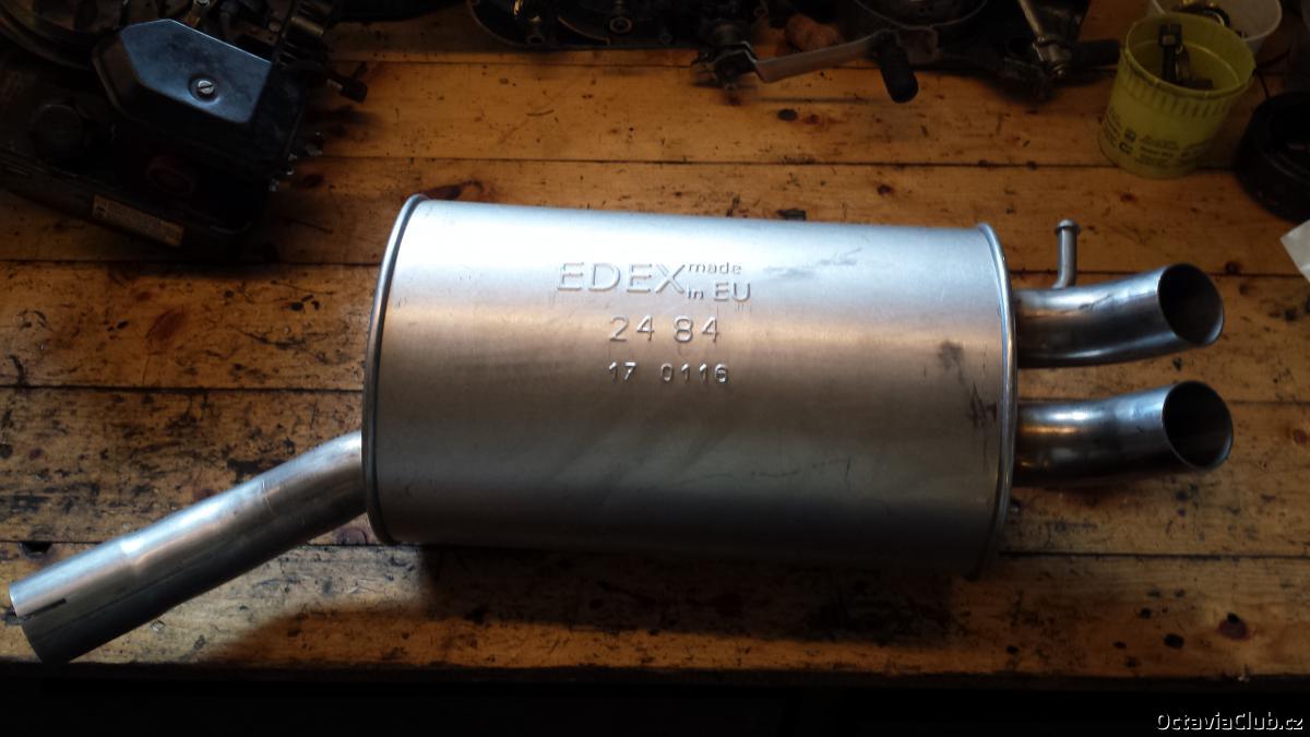

Zdravím, sehnal jsem náhradu v Polsku výrobce EDEX cena 1500,-
Koukal jsme na jejich stránky http://edex.com.pl/katalog.php?marka=SKODA&model=OCTAVIA&wersja=1.8
Stáhnul jsem si ceník a zadní díl tam mají za 160 PL a střední za 80 což je bratru dohromady nějakých 1500 kč za oba kousky + doprava to je fajn ..
ALE
tady jsem našel kde to prodává nějakej lojza za 180 zadní (je to něco jako české AUKRO) ale píše tam že je to hliníkovej a že není problém nechat si vyrobit jakýkoliv díl z chrom niklové oceli (za dvojnásobnou cenu) ..
Ty ho máš z hliníku nebo z chom niklu ??
http://allegro.pl/tlumik-koncowy-skoda-octavia-1-8t-4x4-01-04-kombi-i6911791946.html?reco_id=a9519f5b-8a8d-11e7-b5de-246e96321a90&ars_rule_id=201
Tak polskej vyfuk je doma. Strední a zadní díl s dopravou 90EUR
Bohuzel EDEX nevyrabi pro 4x4 v chromniklu takze je to jen hlinikovanej (respektive vyrobi ho na zakazku z chromniklu ale nebude to za 180 zlotych ale za 1200 zlotych ) .. uvidime jak dlouho vydrzi .. ale za 90 EUR :D
