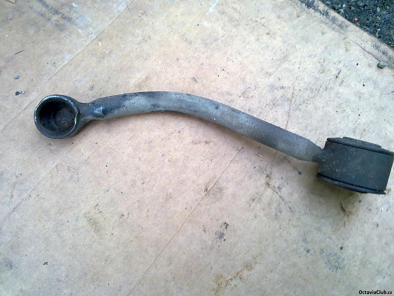

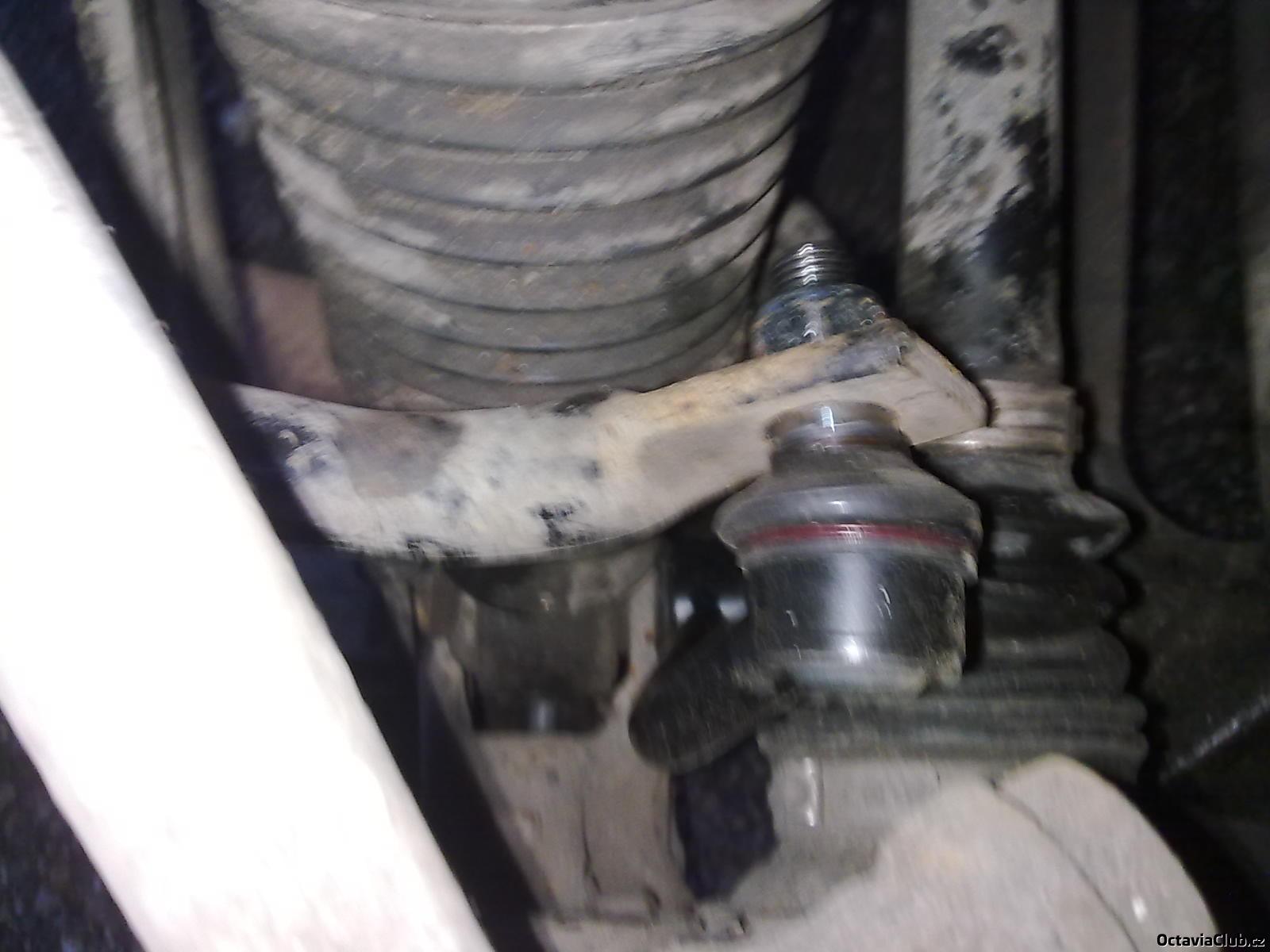

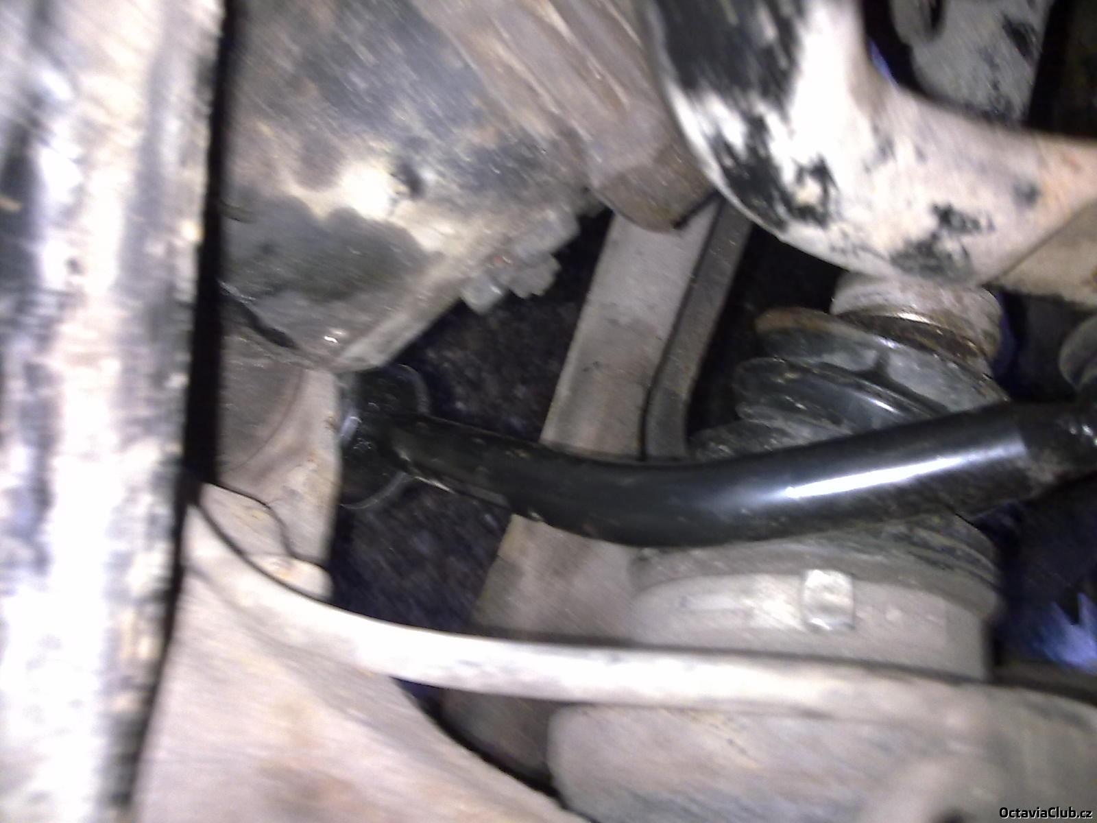

Tome taky jsem o tom uvažoval ,kola jsem sundal zkontroloval utažení poloos a kola řádně dotáhl a dělá to pořád a častěji .Jak se auto dostane při zatáčení do náklonu tak v tom řádně lupne a začne to hučet.Pokud jedu rovně a ustálenou rychlostí tak to neudělá ale začnu brzdit a už se to ozve.

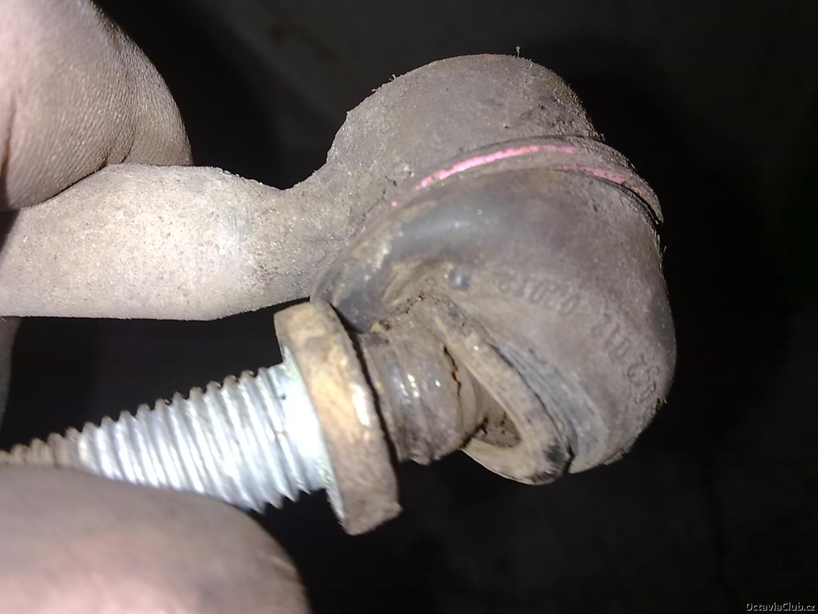

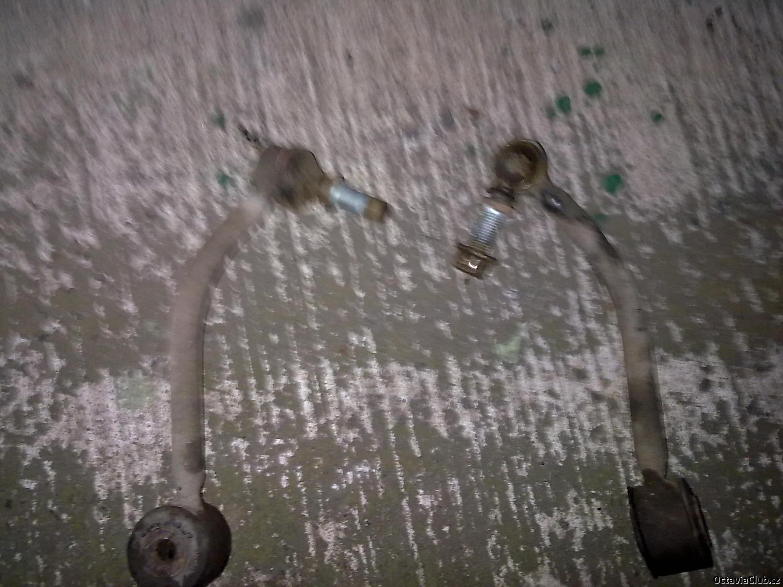

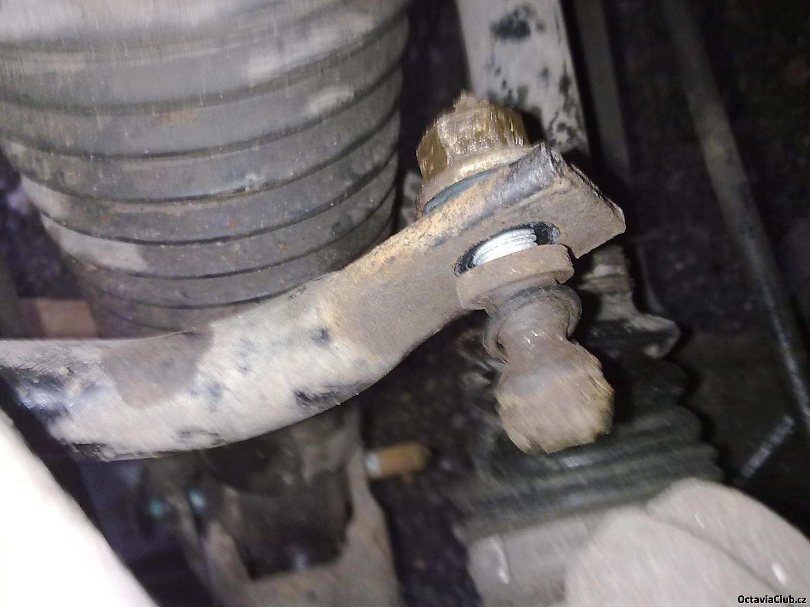

Tak dnes se na to konečně přišlo :palec: ,dělá to tyčka stabilizátoru,(Cosbál a tom psal)je vyrvaná z kloubu :o .A pokud je auto v klidu a v nastavení confort tak to není vidět, :( kloub je na svém místě :huh: ,jak se najede do zatáčky a stabilizátor se našponuje tyčka z kloubu vystřelí a dře o poloosu jak se auto vyrovná tak tyčka zaskočí s5 do kloubu.Tak a to zjistil Maroš já jen seděl v Emánkovi a zvedal a spouštěl podvozek.
