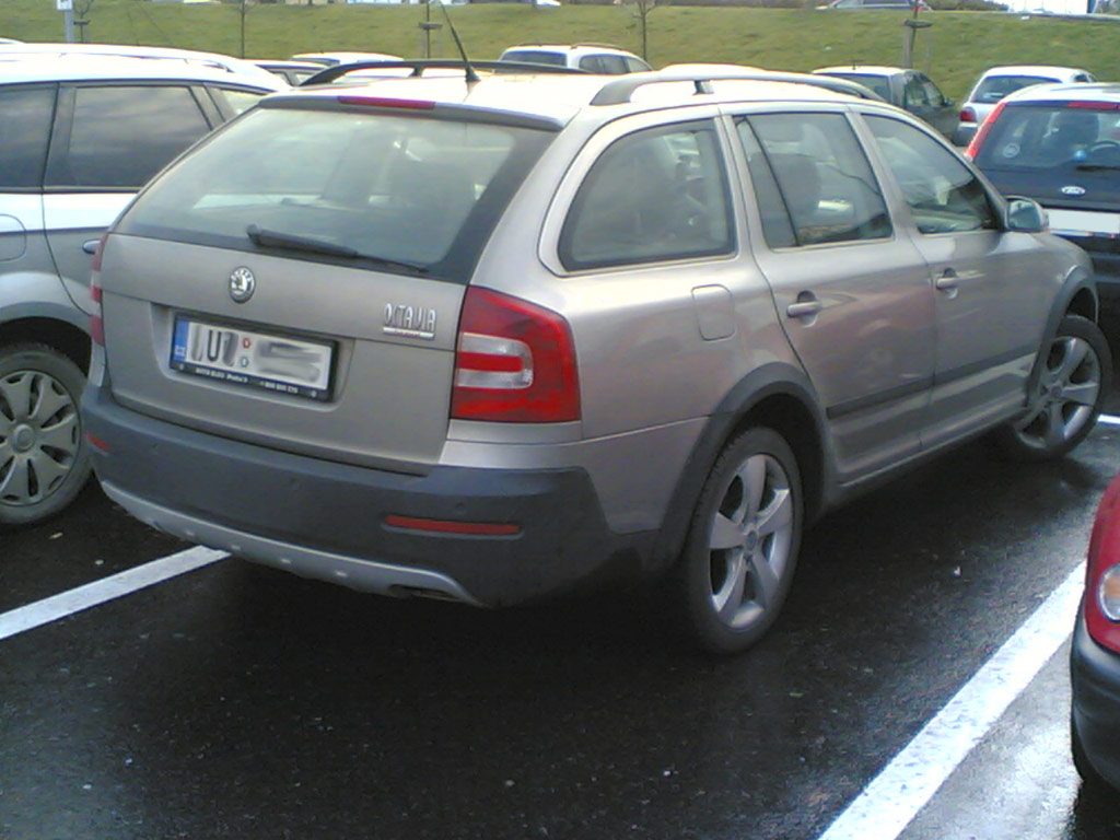

skoda ze neni fotka toho prizemneneho scouta, mohlo to vypadat zajimave. Jako dostane se to na nektera mista kde se bezna octa nedostane, ale ty plasty to delaji takovy otesankovaty (cti mohutnejsi) a kdyz je to pri zemi muze to vypadat cool. Nejlip tam dat vzduchovej muzes z toho mit lowrider i offroad.
