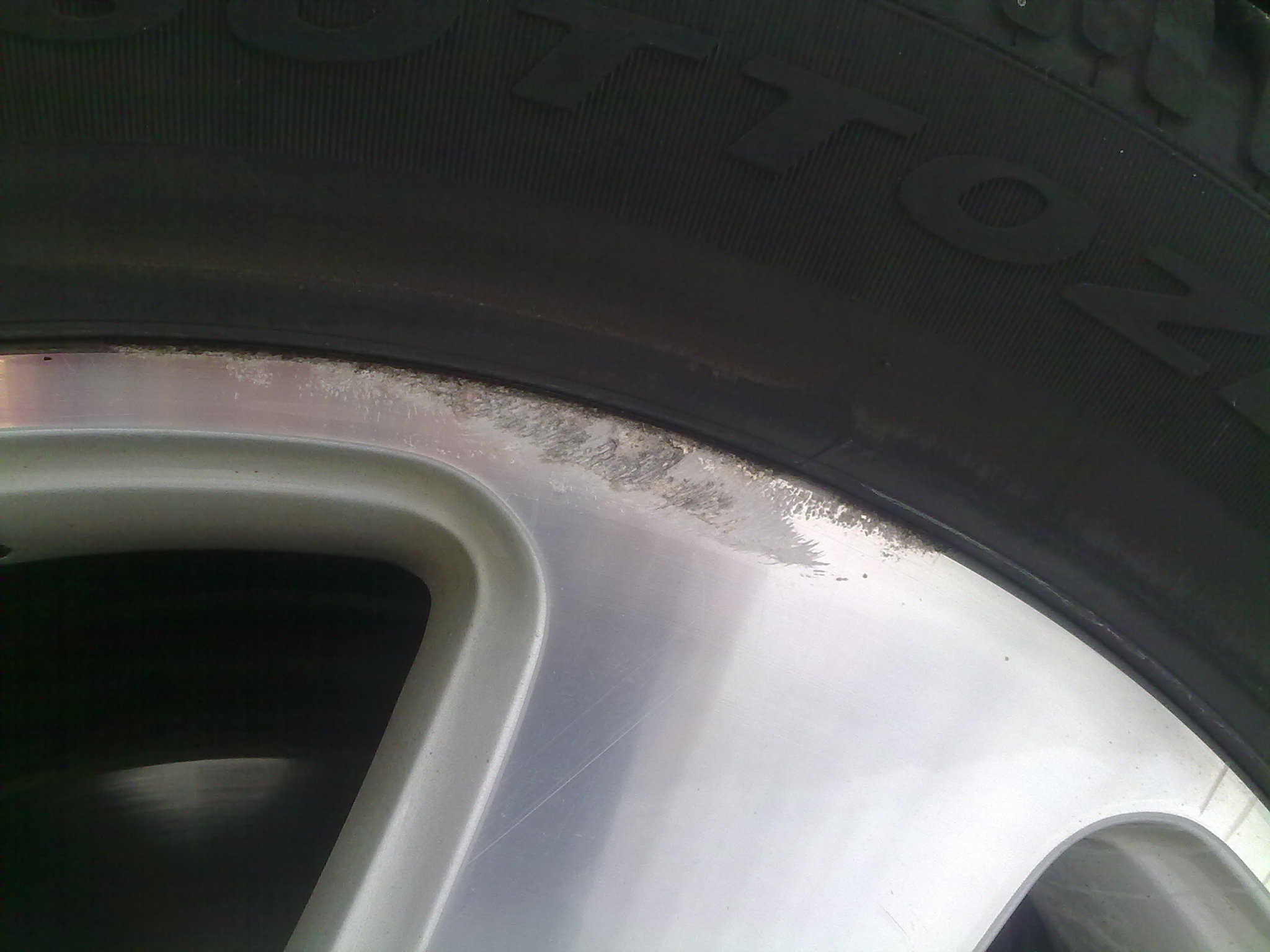

to ložisko vychází na 4 tisíce... geo 2 + 1 práce na autě... kámoš mi tam udělal slevu na ložiško... měl bych tam bý nakonec kolem 5 tis... uvidíme odpo... každopádně se modlím, aby byl v pohodě disk... ten se zdá, že je ok... jenom poškrábanej... ale jsem totálně nasranej... ale co, teď už s tím nic neudělám... ;)
