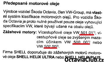

Pokud mohu radit ohledně oleje tak já dávám Shell Helix HX-6. (Není to z mé hlavy a nejedná se o bůhvíjaký olejový zázrak ale prostě dávám co předepisuje výrobce, viz. příloha. U těch našich motorů jde hlavně o to, že nekladou takové nároky´- nemají turbo, pracují s menšími tlaky, jen 2 ventily na válec atd...)
Je to tak že VW group - tedy i škodovky jsou testovány přímo s oleji Shell, tak proč riskovat a vymýšlet vymyšlené.
(pozn.: Lepší olej do vozu (plná syntetika atp...), který na to není stavěný neznamená vždy to nejlepší pro daný vůz, ba naopak - proto znovu zdůzazňuji - neexperimentovat a lít to co říká výrobce...)
