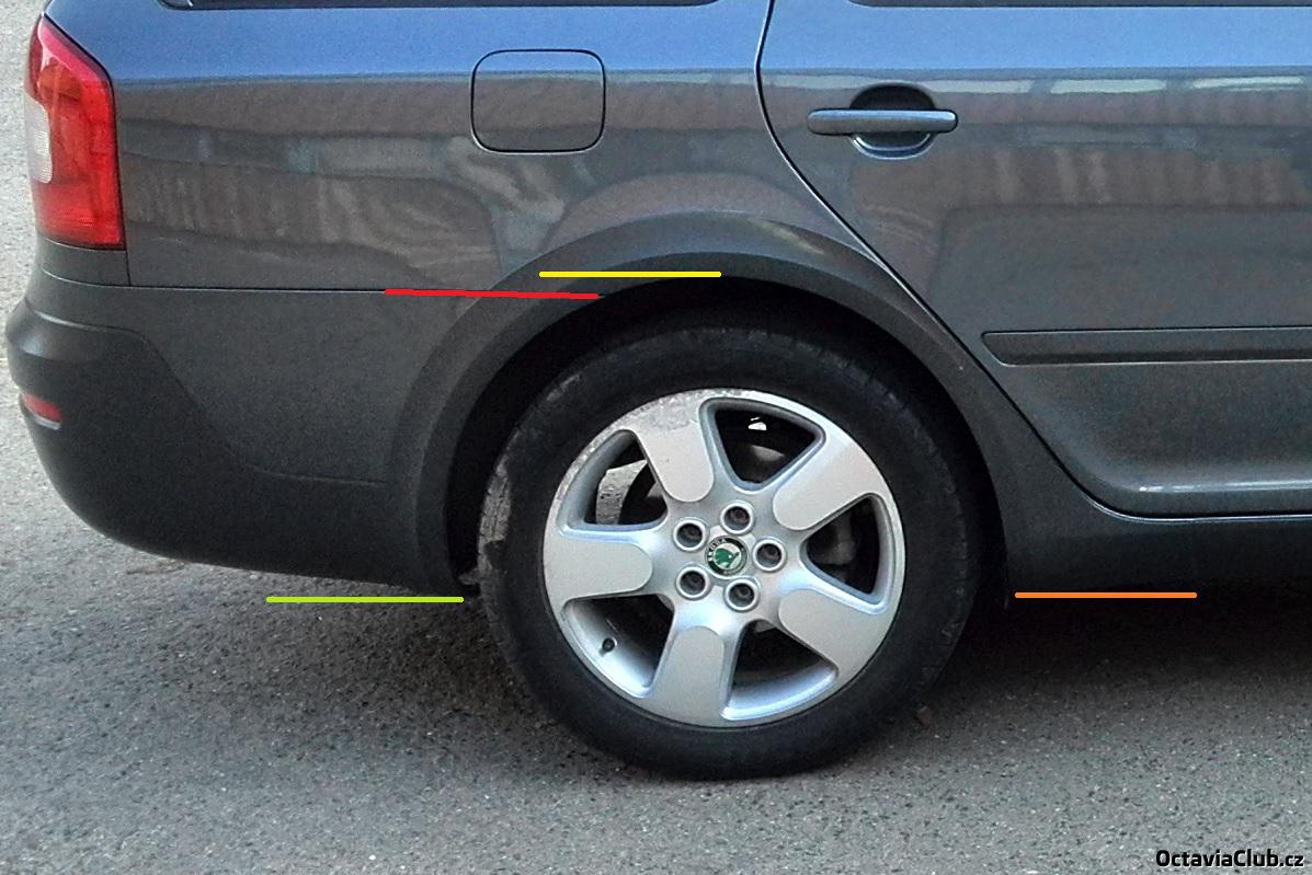

Eddie29 Odesláno Říjen 15, 2016 Sdílet Odesláno Říjen 15, 2016 Kluci dokazal by mi nekdo zmerit vysku scouta hlavne v zadu? Od zeme po ten plast na blatniku... 0 Citovat Odkaz ke komentáři
sevcikjakub Odesláno Říjen 15, 2016 Sdílet Odesláno Říjen 15, 2016 Kluci dokazal by mi nekdo zmerit vysku scouta hlavne v zadu? Od zeme po ten plast na blatniku... Napiš barvu čáry, abych věděl, kde přesně to mám měřit... 0 Citovat Odkaz ke komentáři
p2p Odesláno Říjen 15, 2016 Sdílet Odesláno Říjen 15, 2016 Jakube pls necituj ... dik 0 Citovat Odkaz ke komentáři
Eddie29 Odesláno Říjen 15, 2016 Sdílet Odesláno Říjen 15, 2016 Nejlepe od zeme po zlutou a pak kdyby se ti jeste chtelo tak od pneu po zlutou? Koupil jsem predelavku na scout a prijde mi porad nejak nizko... 0 Citovat Odkaz ke komentáři

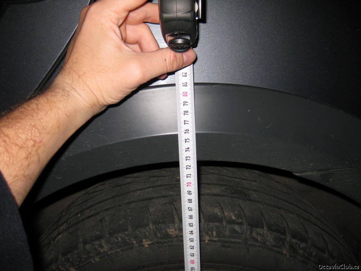

sevcikjakub Odesláno Říjen 15, 2016 Sdílet Odesláno Říjen 15, 2016 Čau, tak od země po žlutou to má přesně 728 mm, ale mám sjetý gumy, tak doufám, že ti nezáleží úplně na každým milimetru... Od pneu po blatník ti to vyfotím zítra, jestli to bude stačit... 0 Citovat Odkaz ke komentáři
sevcikjakub Odesláno Říjen 16, 2016 Sdílet Odesláno Říjen 16, 2016 A od gumy k batniku je to cca 9 cm... Odesláno z mého P6-U06 pomocí Tapatalk 0 Citovat Odkaz ke komentáři
Eddie29 Odesláno Říjen 17, 2016 Sdílet Odesláno Říjen 17, 2016 Diky... Jenom jeste gumy mas klasiku 225/50 ze? 0 Citovat Odkaz ke komentáři
sevcikjakub Odesláno Říjen 17, 2016 Sdílet Odesláno Říjen 17, 2016 Jasně klasika 225/50 R17... Jo a nahoď taky nějaký foto... 0 Citovat Odkaz ke komentáři

Eddie29 Odesláno Prosinec 19, 2016 Sdílet Odesláno Prosinec 19, 2016 Čau, tak od země po žlutou to má přesně 728 mm, ale mám sjetý gumy, tak doufám, že ti nezáleží úplně na každým milimetru... Od pneu po blatník ti to vyfotím zítra, jestli to bude stačit... Tak jsem si vzpomel a uz mam dokonce vymeneno. Na leve strane to bylo od zeme po lem 67cm a na prave 68,5 Po vymene je tam ted 73,5 plus minus na obou, cekam jedte jestli to trochu padne. Byli tam uplne nejaky divny pruziny, cca o 2mm tenci nez ty co jsem tam daval a zadny oznaceni. Ted je to z 4x4 a uz nedru a hlavne kdxz jede 5 lidi tak nemam kola v podlaze... Diky za omereni... 0 Citovat Odkaz ke komentáři
