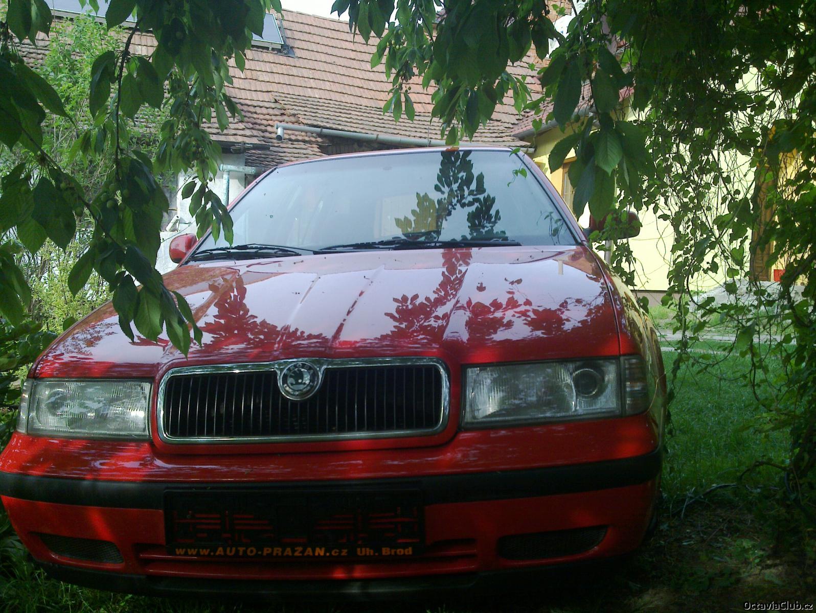

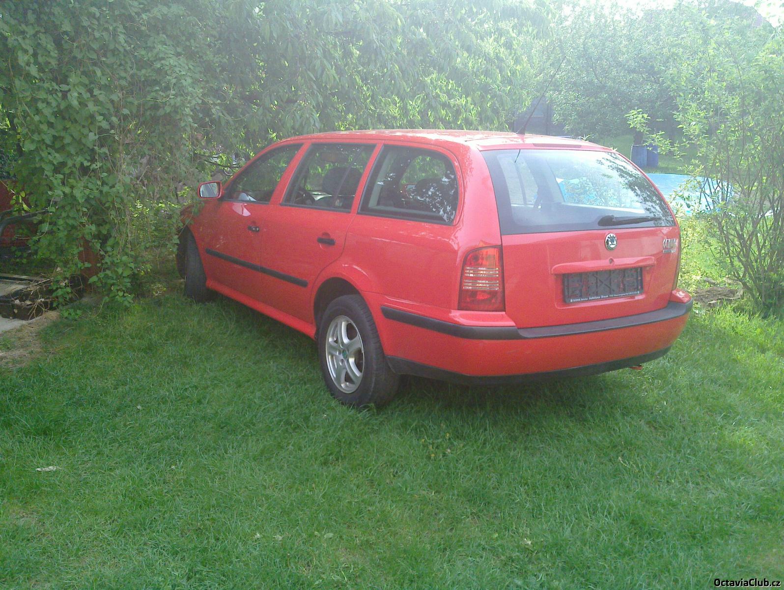

Tak, po 3 letech jsem se odhodlal ke koupi auta. Bylo to hrozně narychlo, dá se říct že jsem vzal první inzerát, na který jsem narazil. První projížďka, kotrola stavu. Zdá se OK. Tak už je doma :) je to červený kombajn, TDI. rv. 99 s 66kw. Na budíku 167000km.

Má pár much, některé jsou teda větší (holt nepozornost se trestá, ale je to dá se říct první nákup. I zkušenému občas něco unikne, proč by nemohlo mě :()

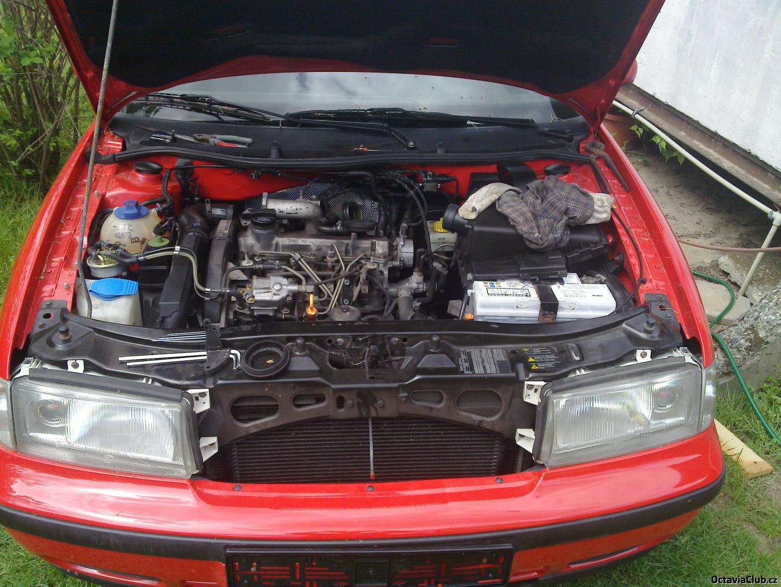

Pod pravým prahem u spolujezdce je ohlá "hranka", kam se nasazuje zvedák. Bude se asi muset vařit, na první pohled nebylo vidět (až když jsem na to doma pořádně prohmátl, bylo to cítit). Další věc jsou trocha odchlíplé gumy, nechtělo mi doma zhasnout osvětlení kufru. Je urvaný kryt motoru ... Pak jde hodně vzduchu v naftě od filtru, nevím jestli je přicpaný filtr... dál cuká v 1800-2000 při sešlápnutí plynu. To se tu dost řešilo s egr ventilem. Sjeté vnitřky předních kol. No a snad to je všechno :) Tak snad se to vychytá. I ten prosolený motor, který budu muset nějak soli zbavit.
Dále se porkačovalo.

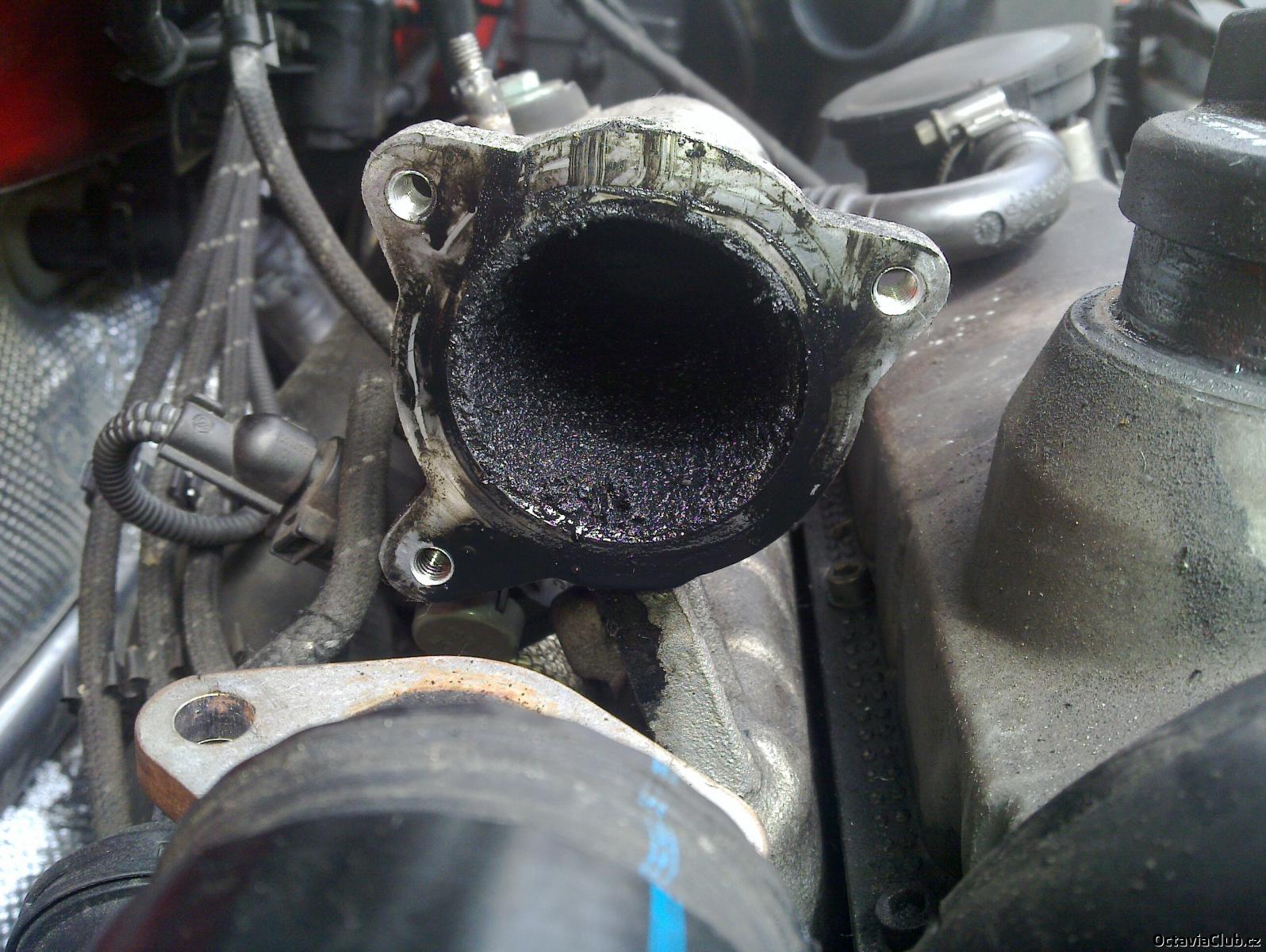

Vyčištil jsem EGRko se sáním, nakonec zaslepeno. Nejspíš kvůli čínské váze vzduchu auto cukalo - zaslepením to ustalo. Odsolit motor. Koupě rozvodů a náhradních dílů, co byly KO

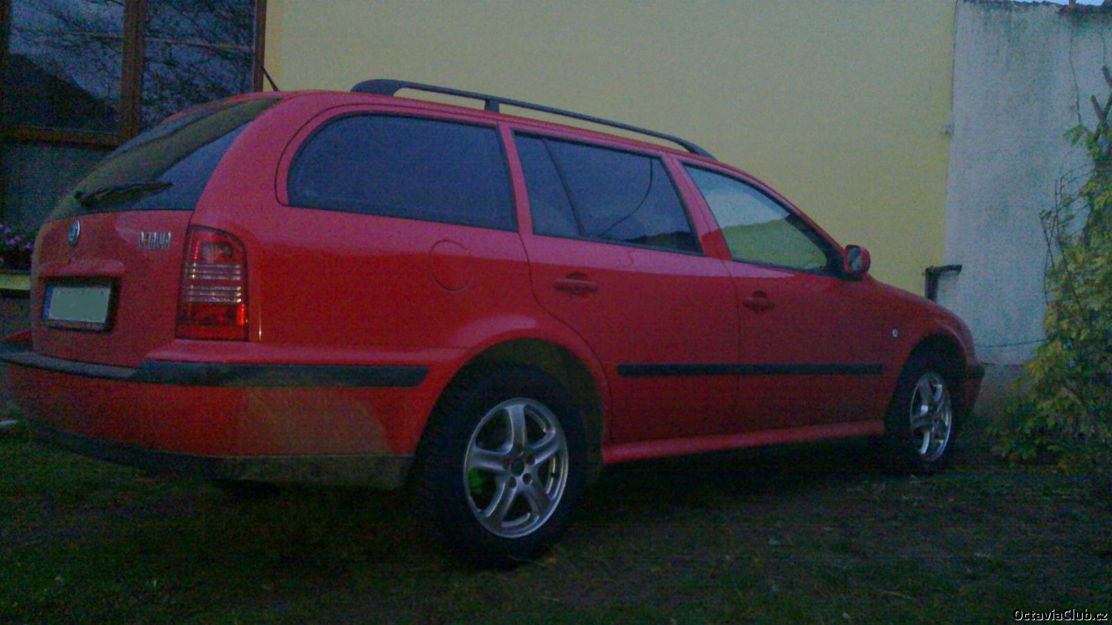

červenec: konečně jsem se odhodlal k montáži hagusů. Naštěstí mělo auto předvrtané díry, huraá :) post-2774-0-30150100-1353011252_thumb.jpg

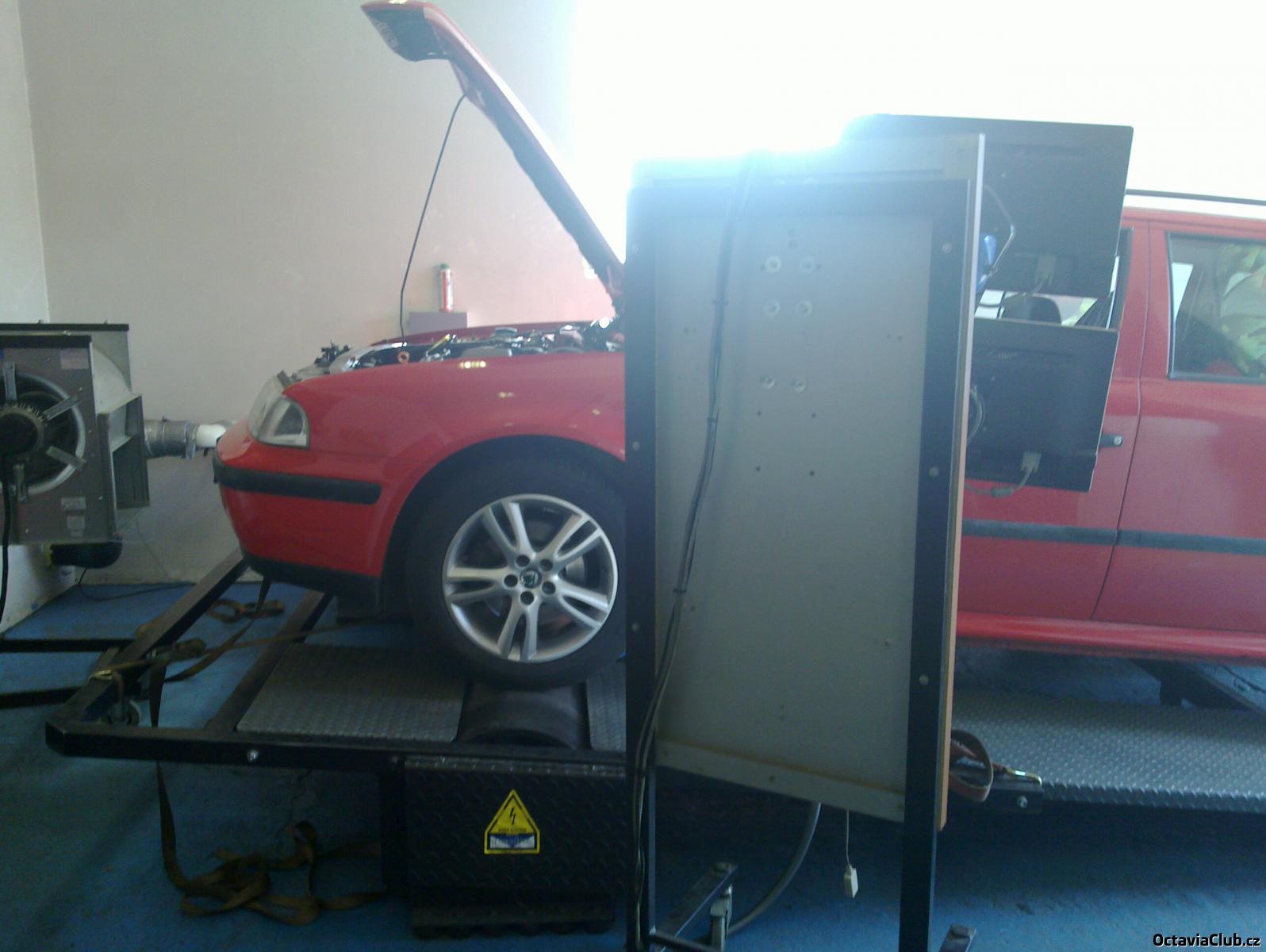

Nesmím zapomenout na další návštěvu (i když byla ještě před tou prostějovskou :D ), tentokrát do těšína k TDIfun. Takže chip, opraveny teplé starty. Auto jede o poznání líp, předtím to byla opravdu lemra líná :lol: (neříkám že není i teď :prcprc: )

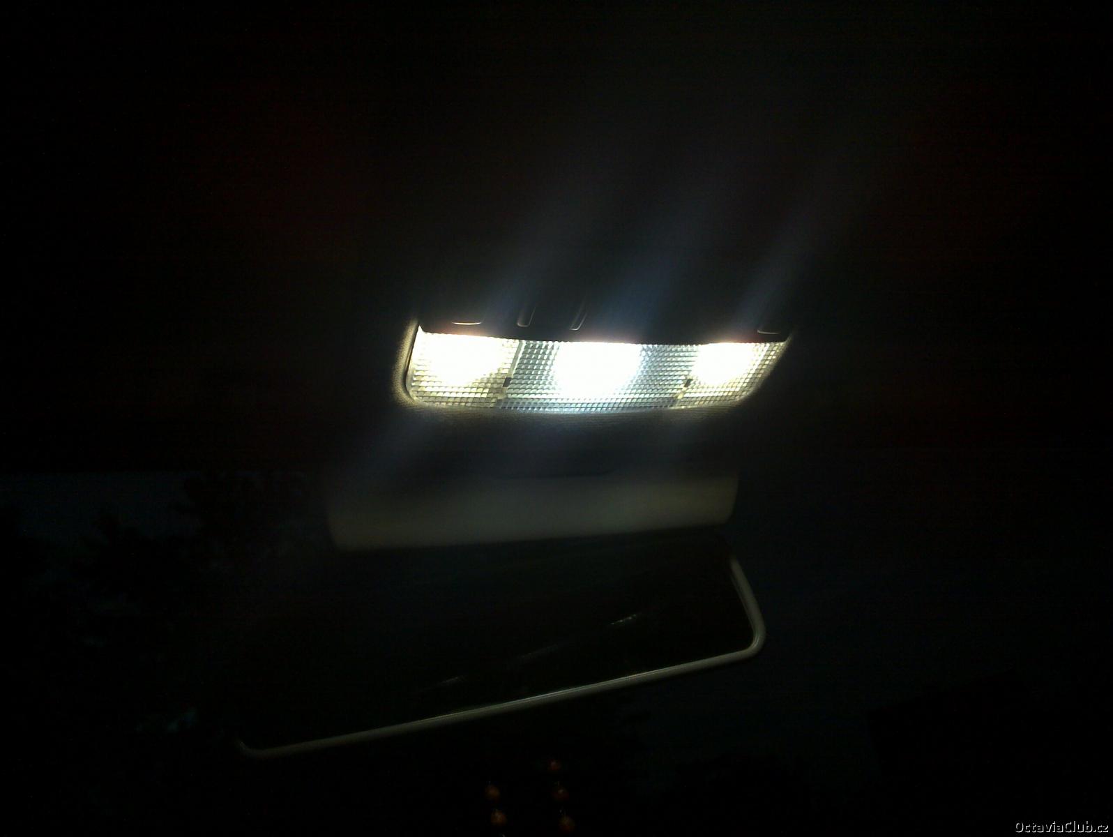

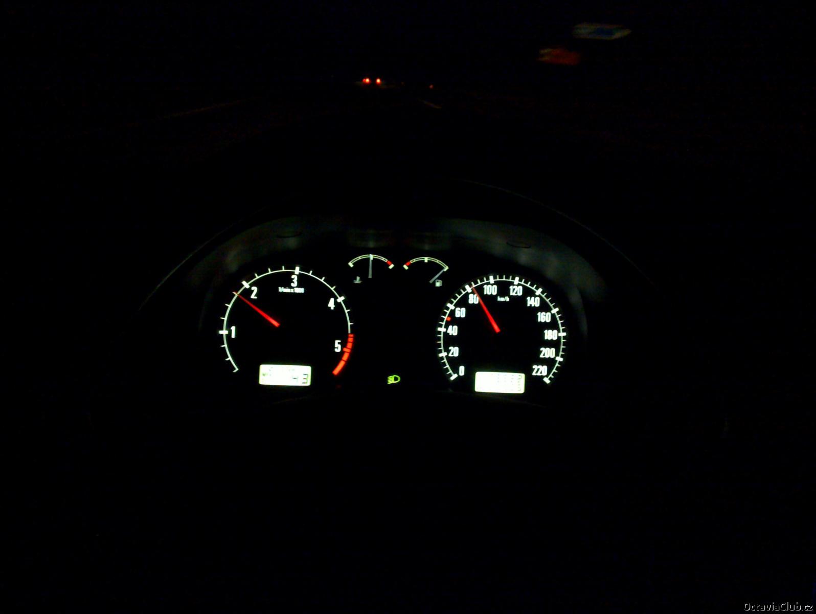

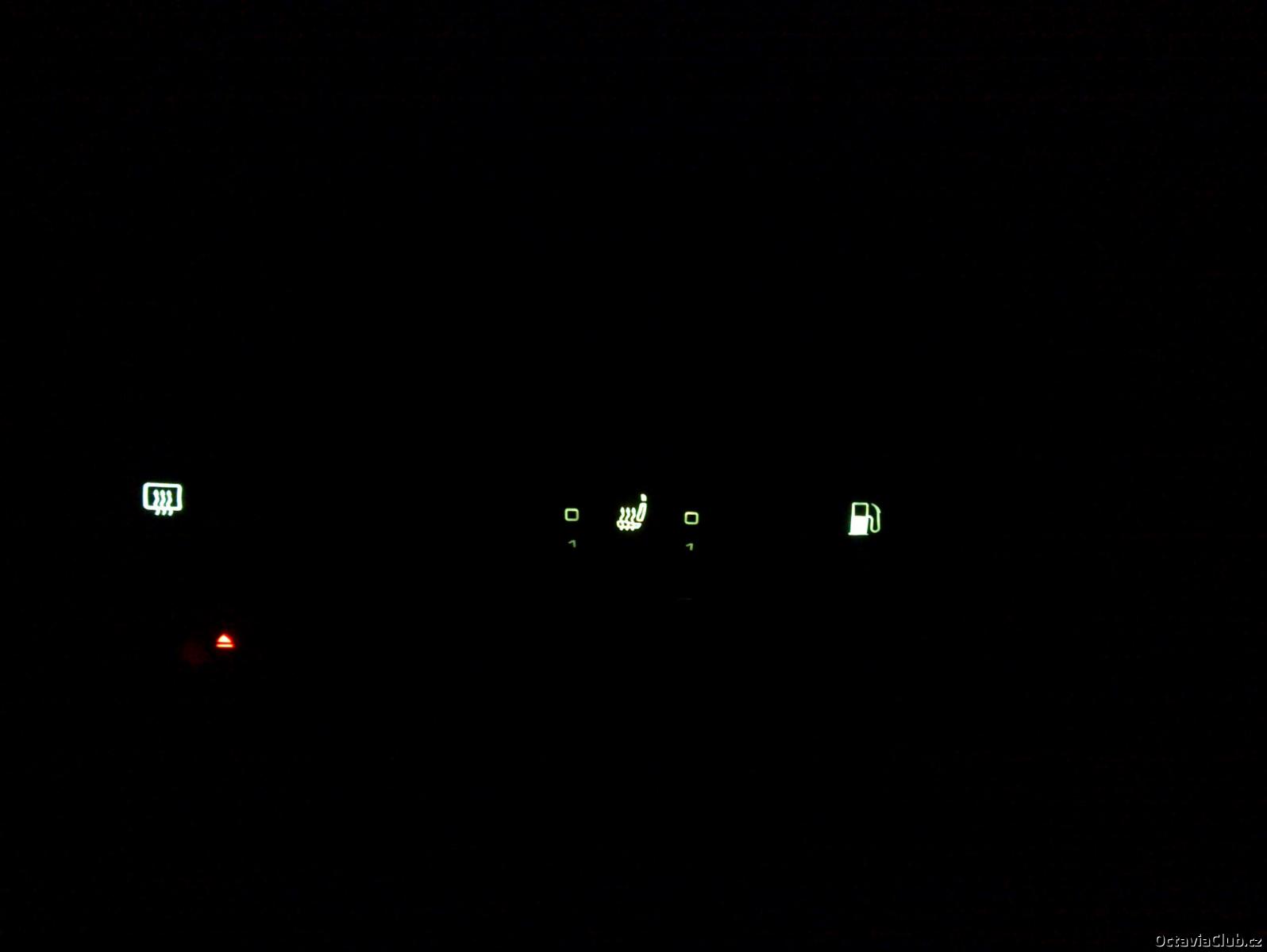

září/říjen: pustil jsem se do úpravy podsvícení. Kombinace bílá/červená. Plánuju nové ručičky, nebo stávající decentně upravit. Ve dne svítí růžově .-) nějak s podsvícením nepospíchám, takže se přepájává postupně. jako poslední bdu dělat otočné ovladače.

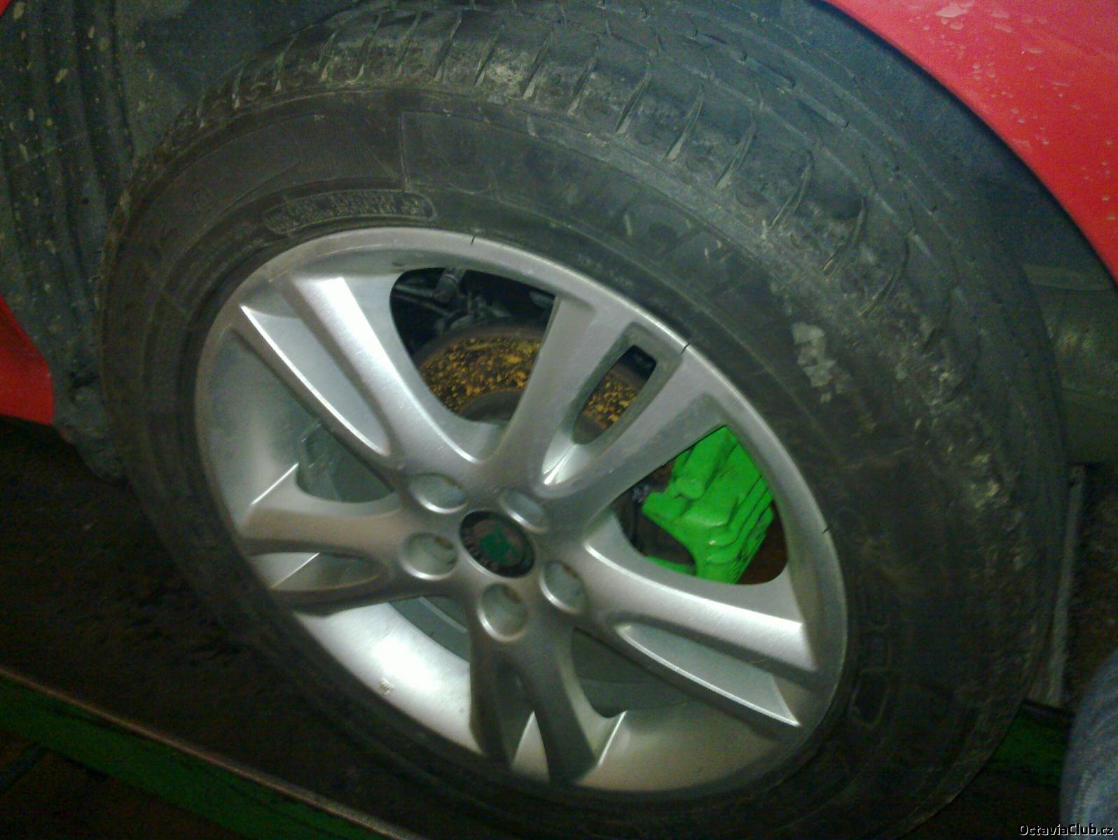

Když už teda bylo auto na zvedáku, dotáhl jsem si i zadní nápravu, která se mi přes měsíc válela doma. Takže mám zelené třmeníky s kotoučema vzadu. Auto brzdí o poznání líp. Hlavně funguje ručka!! A z nudy dané bílé boční blinkry.

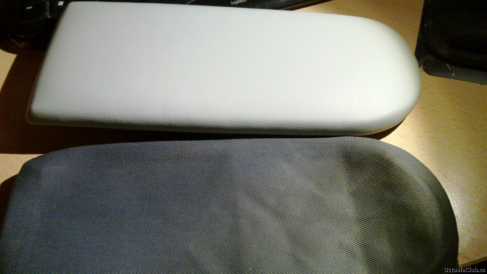

listopad: tak jsem si udělal radost, místo toho hnusu na loketce mám kůžičku :wub:

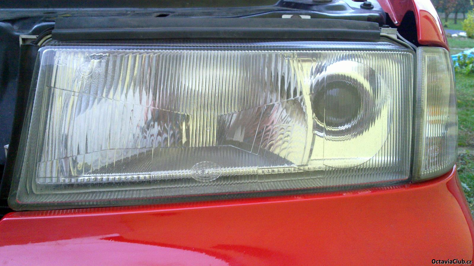

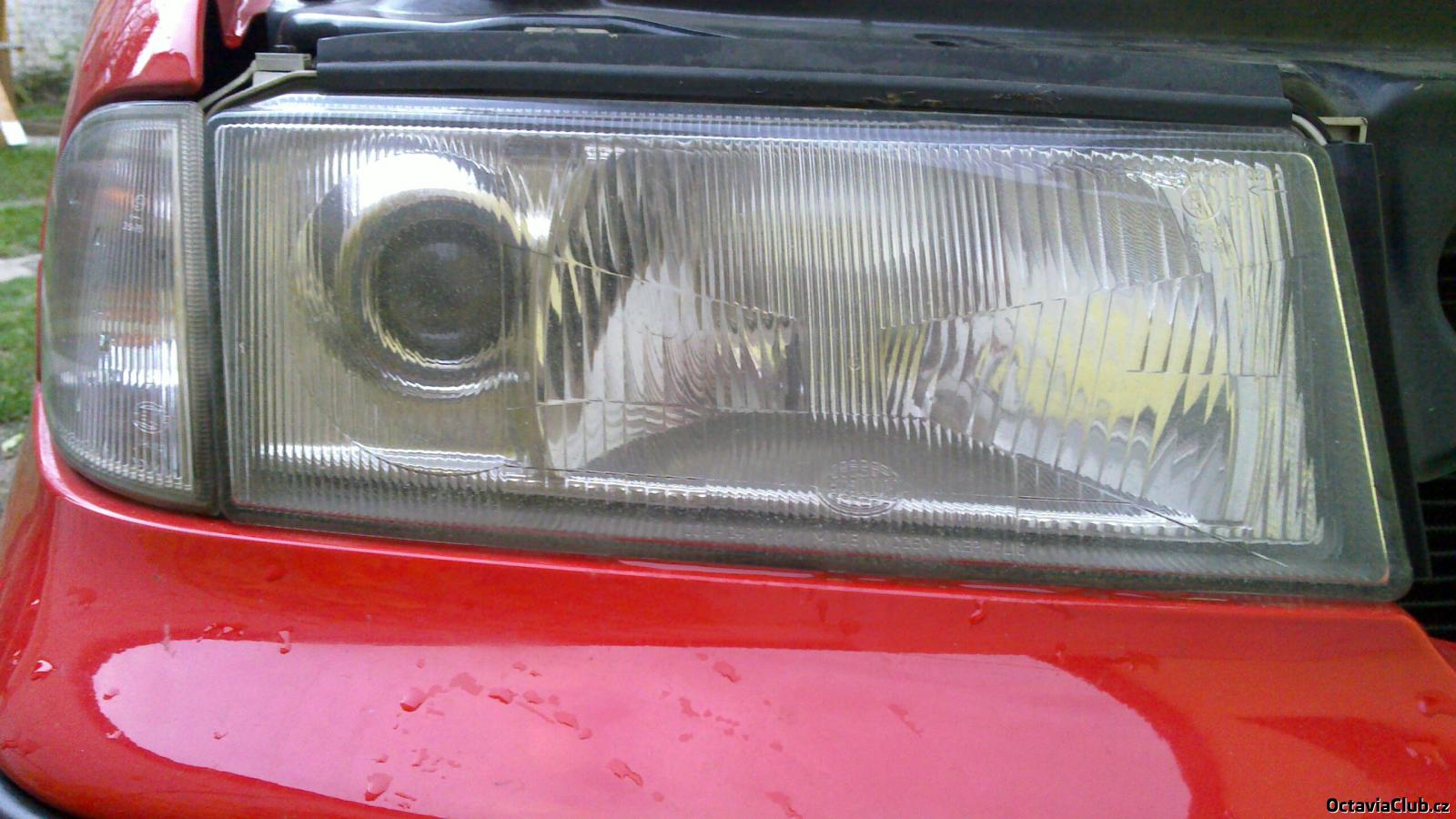

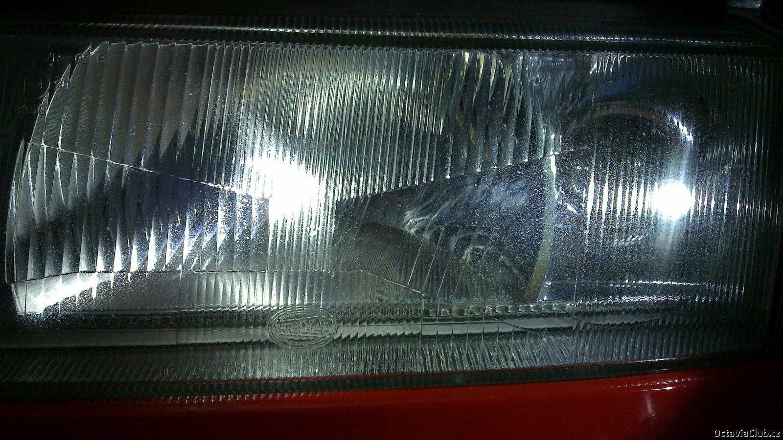

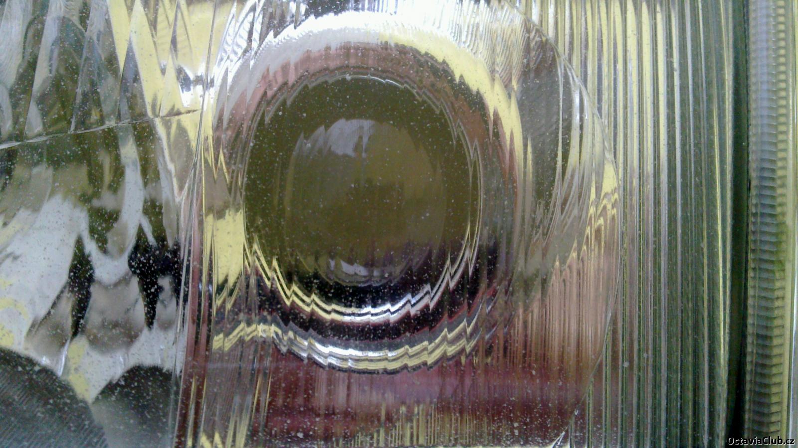

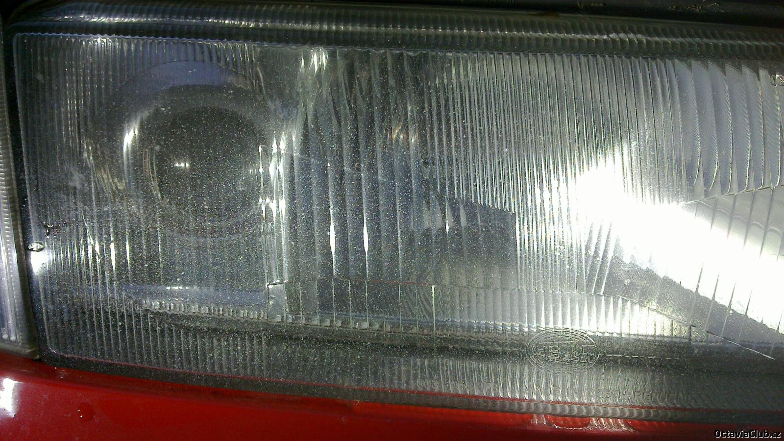

Taky se čistily světla. Světlo u spolujezdce mělo vyrvanou osku výškového naklápění z toho "motýlka", takže mi to kvůli tomu svítilo uplně na ehm ehm :) nebo teda svítilo to normálně, ale nešlo to dát nahoru. Kvalitnější vteřinové lepidlo to pořešilo, pro jistotu jsem v parabole promazal "polohovací závit". To udělalo hodně :) tak teď hurá do terénu s rozštelovanejma světlama :pivo:
navíc fotka před a po vyčištění, zkoušel jsem to zesrandy přeleštit zvenku i silichromem :)
