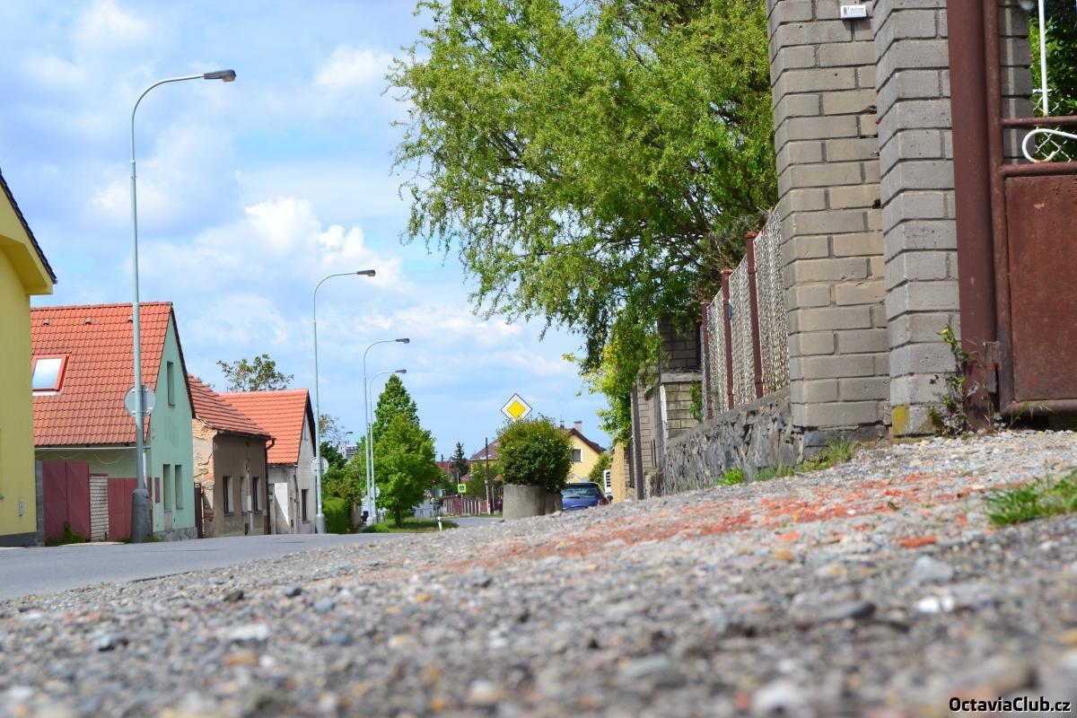

Ten nájezd je opravdu na prd a musím hodně ze šikma, jeden den udělám video at je vidět, jak to auto na tom místě trpí :D
Žamberk jsem minulý rok jel s fošnami a stejně jsem se na tom blbém spomalováku zasekl, takže ho objet jedině přes to parkoviště chodníček co tam je. Jinak ho 100% nedám, to už jsem poučen z minulého roku.

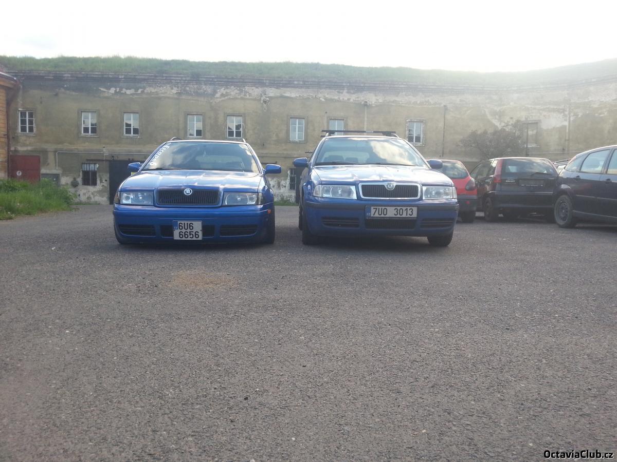

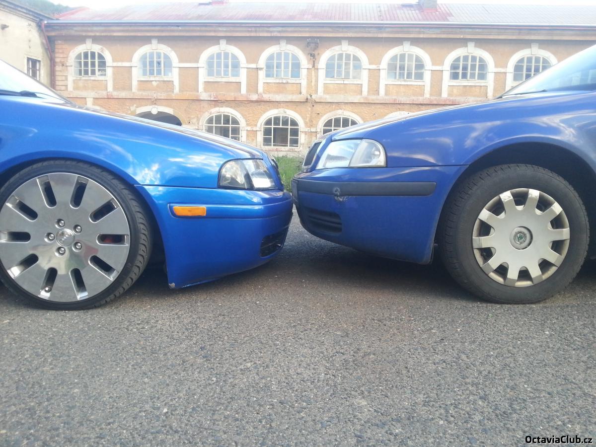

Zavy: Tak tatka bude mít unavenější pružiny a tlumiče, než jsi měl ty. Já je měl celkem zánovní a měl jsem to vysoký jak kozu :( a tento je soused na dílně a má pružiny moje vypůjčené
kytes: Nene to je odřené ze sjezdu dolu ke garáží bohužel...a komplet spodní hrana nárazníku. U řidiče je to zatím jen na spodku odřené....hold blbý nájezd a nepoužitelné auto :lol:
To se jen tak říct nedá, pár první co ti bude vadit než nosník bude poloosa u strany spolujezdce. Ta vadí při snížení tak 6,5-7cm cca je to odhad, pokud chceš níž, bud koupit sportovní nebo tuto říznout a pryč s ní ;). A když půjdeš níž, tak hned budeš mlátit o nosník, sníženo mám kolem 11 čísel minimálně co se to poměřovalo a tam prostě není jiná možnost než řezat, jinak by jsi upiloval a zlomil poloosu ;)
Jej já jsem mamlas, Díky Eli, samozdřejmě bude vadit stabilizátor, který bude drhnout o poloosu při tom snížení cca 7cm ;)
