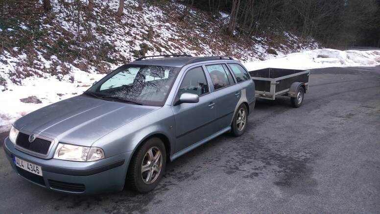

Dneska me Okta trosku zazlobila,ale pritom za to vůbec nemohla..Zapojil jsem vozik,zjistil,ze nesviti zarovka..Takze jsem ji vymenil.Jenze jsem nenasel 2vlaknovou zarovku,tak jsem tam dal jen 1vlakno..Nalozim vozejk,nalozim rodinu a hura ke znamym,70km..Žena se jeste chtela stavit v obchode,tak jsem zajel o vesnici vedle a ejhle,objevila se chyba Motor do dilny,rozblikalo se zhaveni..Zastavil jsem,chcipnul,nastartoval a chyba znovu..Takze zpatky domu,odpojil jsem karu a jedu k sousedovi na diag a nic..Uz to neudelalo.Na diag.chyba brzdoveho spinace..Smazano.Zajel jsem na benzinku pro 2vlakno zarovku,vymenil,zapojil a je klid..Bycb si nafackoval..
