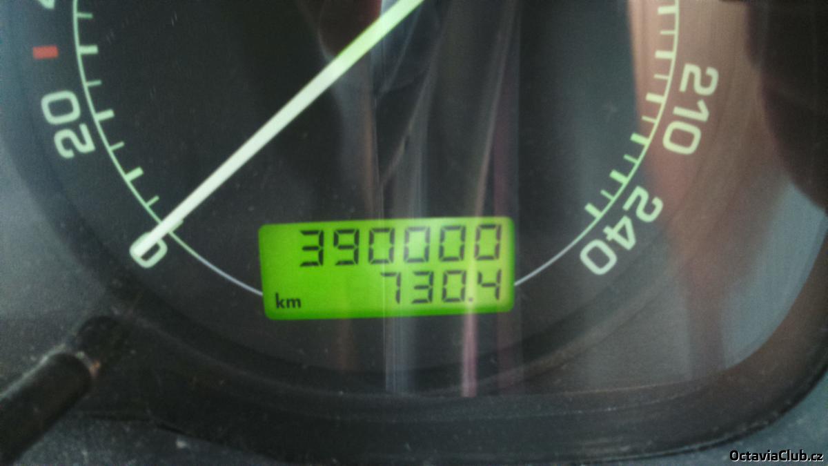

Jo, kilometry máš super ! :palec: Ať ještě moc dlouho dobře slouží ! :palec: Kde se na Tebe hrabu.
