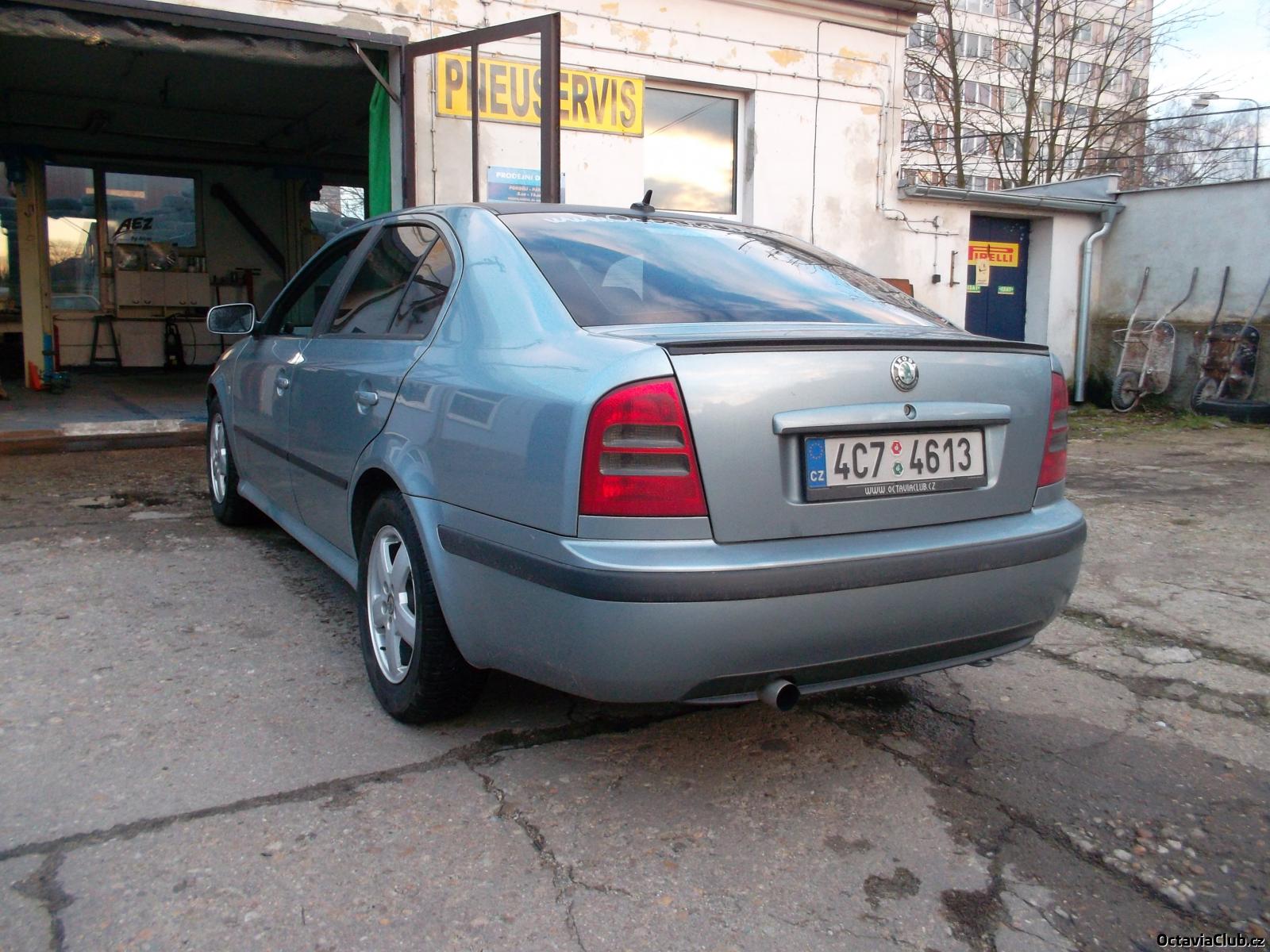

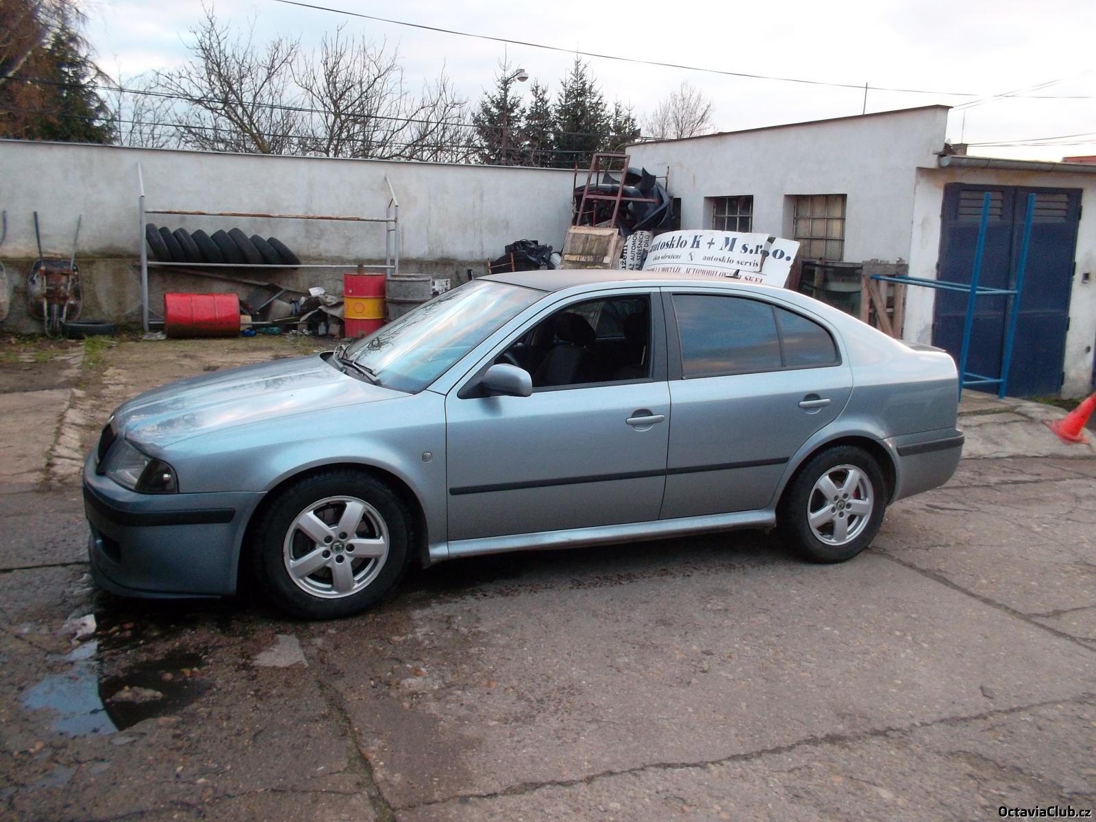

Spookyho "Octloukánek"
Mirouch: No designově už žádný extra velký změny nebudou... Spíš uvnitř a na podvozku ještě něco proběhně postupem...
