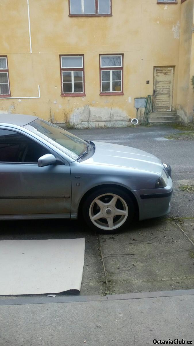

jj... turbo je vysypany... Taky jsem si to myslel...
Jinak jdu ted vyprovodit kamose a prazdny kolo. No by mě trefilo... Jeste ze jsem to nezjistil rano az vyrazim do prace... Tak holt prezuju letos na zimaky jako prvni...
PS: Kdyby měl někdo nějakej 17" nebo 18" disk co by mu prebyval tak by se mě celkem jeden kousek hodil... :D
