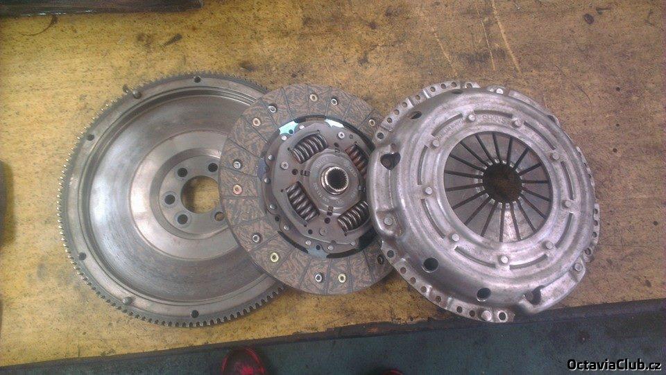

Jarysek120 Odesláno Květen 6, 2014 Autor Sdílet Odesláno Květen 6, 2014 Tak setrvak stoceny, lamela preoblozena a pritlacak z vr6 v patek pujde na auto asi :) 0 Citovat Odkaz ke komentáři
Jarysek120 Odesláno Květen 10, 2014 Autor Sdílet Odesláno Květen 10, 2014 takze dva dny blbec sou tady :( podelim se s vami o moji smulu :D Pri montaži spojky vse pohoda dokonceni prace zkouska motor nejde natocit... neotoci starter... znovu spojka ven zjisteni ze spojka narazi do prevodovky :( takze se musela dat spatky ta stara takze 1500 za praci v prdeli a nic udelano.. na setrvaku sem mel stoceny 3mm jenze jen venkovni okruch a to ze se musi i dosedaci plocha sem nevedel... :( takze zpatky do soustruhu... Dneska rano jsem si koupil new mobil rano v 9 celej natesenej si s nim hraju :D pak ho dam do kapsy a ze slezu jeden schod z auta a najednou rana rikam si coto? otocim se a na zemi muj novy mobil a displej celej v hajzlu :( orava 4800kc se asi poseru :( jinak sme si nechali udelat privesky na klice :) 0 Citovat Odkaz ke komentáři

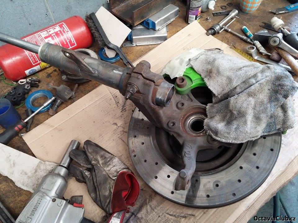

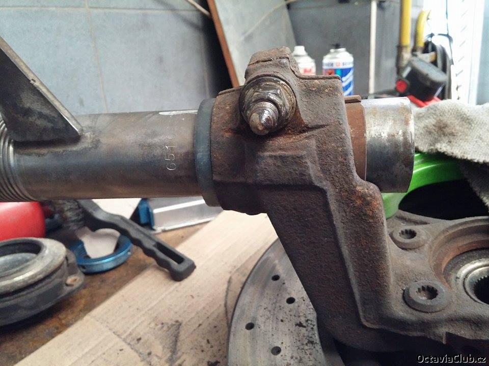

Jarysek120 Odesláno Květen 23, 2014 Autor Sdílet Odesláno Květen 23, 2014 tak dnes makani tlumic zkraceny o 1,5cm a popusteny v tehlici o 2,5cm takze 4cm k dobru... zitra nandam mechy a zkouska na auto na kterem musim vyriznout nosnik na obou stranach :D 0 Citovat Odkaz ke komentáři
