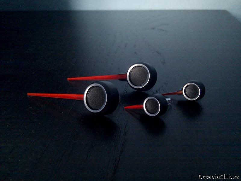

Já možná ještě zkusím laborovat s barvou. Znám dost lidí, kteří červené ručičky udělali za pomoci modelářské barvičky - Já to umím také, ale nikdy jsem nezkoušel jinou, než plnou barvu - a tu mi to neprosvítilo. Proto zítra asi koupím červenou tónovací a zkusím to znovu na té jedné už zmrvené ručičce - buď se to povede, nebo čert to vem :)

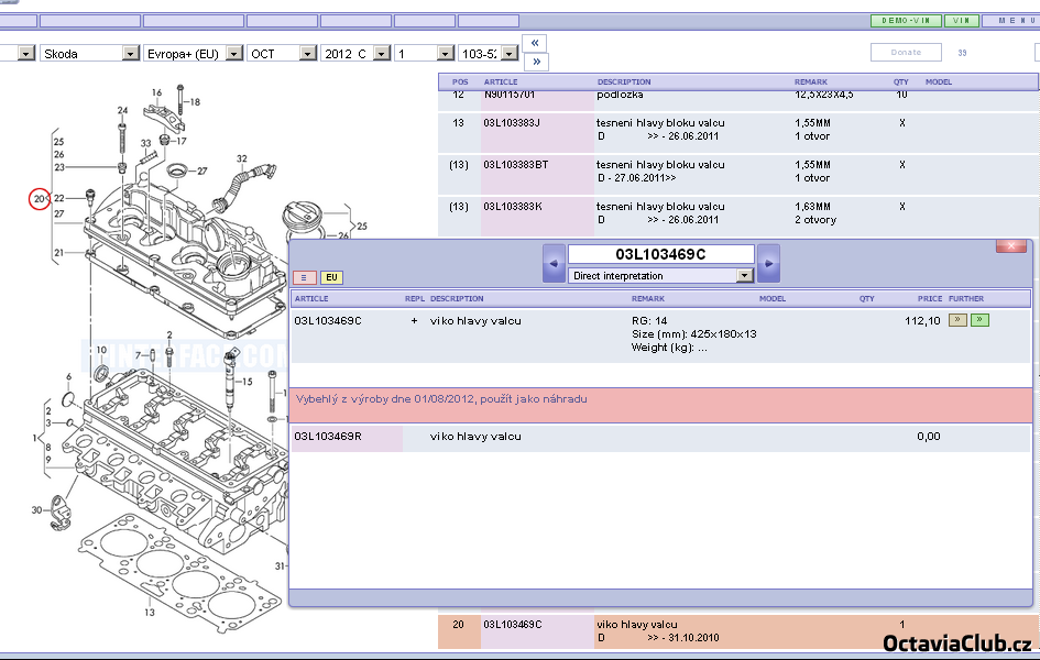

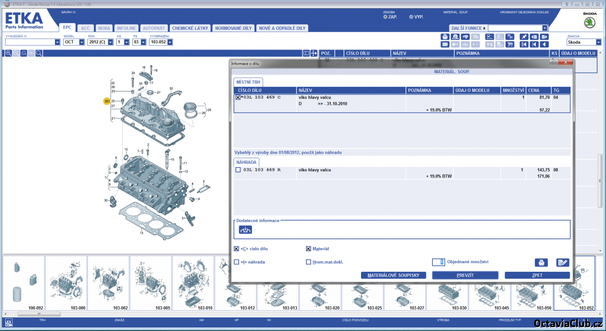

Mam moznost kupit veko hlavy valcov, funglac original nahradny diel 03L103469R, za velmi dobry peniaz.
Momentalne nie som na svojom PC, ale podla online etky by mi mal pasovat na moju 1,6 TDI CR (CAYC).
Rovnaky diel je tam aj pre 2,0 TDI CR (CFHC, CFHF, CLCA, CLCB).
//edit: takze to iste je aj v klasickej etke:
Mozete mi to prosim niekto overit, ci to bude pasovat? Lebo pri C-ckovom diely su ine rozmery ako pri R-kovom (ktory je tam uvedeny ako nahrada) a pritom by to malo byt to iste :huh:
Nechcem kupit zase hovadinu :D

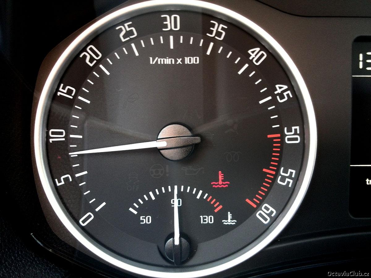

Dnes po nastartovani na mna vyskocila ikonka a budiky sa rozpipali o zivot <_<
Pritom pred zimou som dolieval, resp. menil chladiacu, nakolko bola iba do -15°C. Neviem o co tomu ide, budem to musiet zacat sledovat. Zatial som dolial po vrchnu rysku.

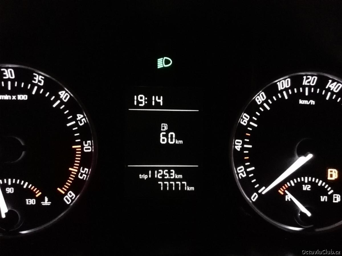

Aj kilometre stale naskakuju:
