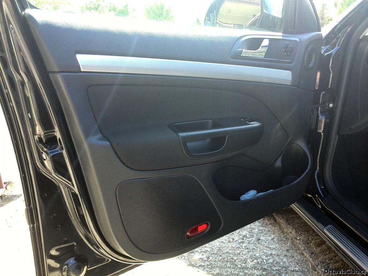

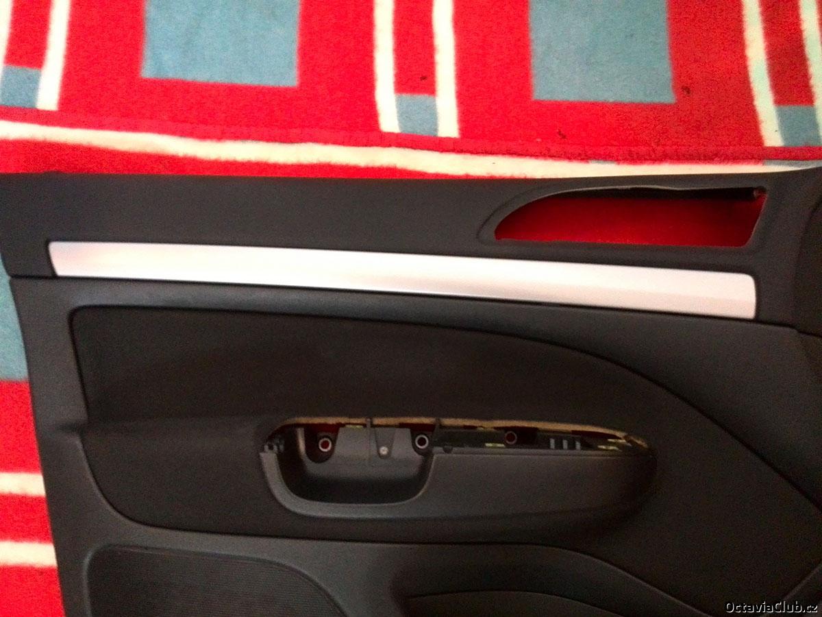

No ja som rad, ze som zhodil hlavne tu debilnu foliu, ktora je ozaj len nahrazka niecoho, od ktoreho ma sakra daleko. Hlavne na ramiku okolo radia mi to po vyse dvoch rokoch uz nedrzalo tak, ako malo :wacko:
Hlavne je to uz prezitok a vidim to na kazdom tretom aute.
A carbon nie je strieborny, je len jeden a to cierno-sedy UV9. Tamto je klasicka strieborna BE9 ;)
