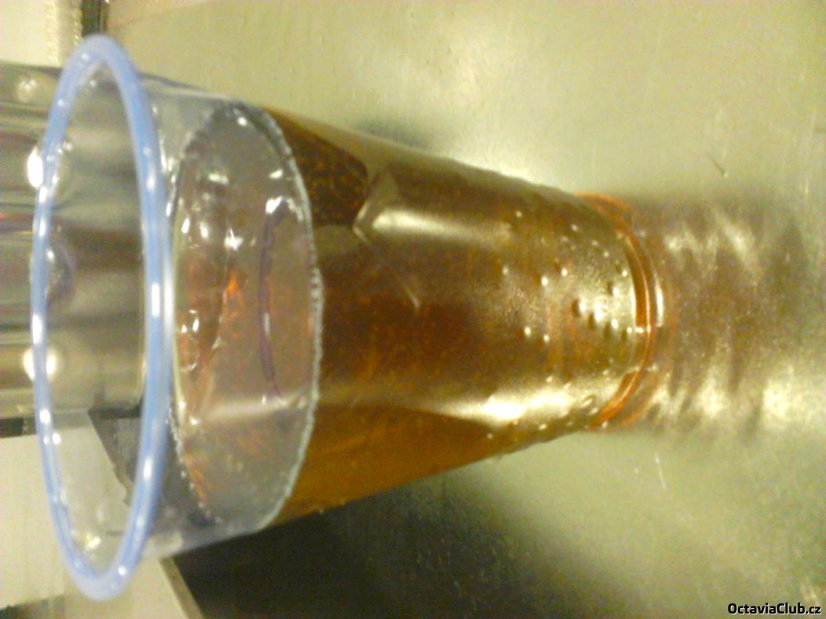

nemam bilej kelimek jen modrej ale je uplne pruzracny ;)
Ne olej neni spaleny,jen nez to jde do auta tak naplni se 1,9L pak se otestuje a nez jde do auta vypusti se na 0,7L a pred smontovanim se naleje novej 1,2L pak uz neni tak cernej ale vim ze to neni naskodu pro tu prevodovku ten bordel z opracovani!

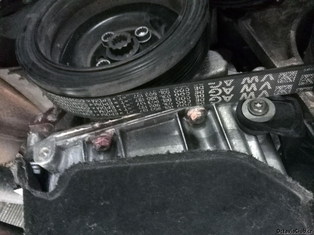

Dnes pan doktor objasnil zahadu, srkalo mi to cez vodnu pumpu <_<
Vidno to na sroboch, ako su ruzove. Mokre to nebolo, len zaschnute...a trochu vodneho kamena. Zevraj 1.6ky na toto trpia a bolo na to vydane aj TPI.
Takze uvidime ako sa to bude chovat a najblizsie pojdu zrejme nove rozvody, aj s pumpou :wallbash: ...dufam, ze to vydrzi aspon do 120-150t km, kedy uz bude aj vymena rozvodov na mieste.

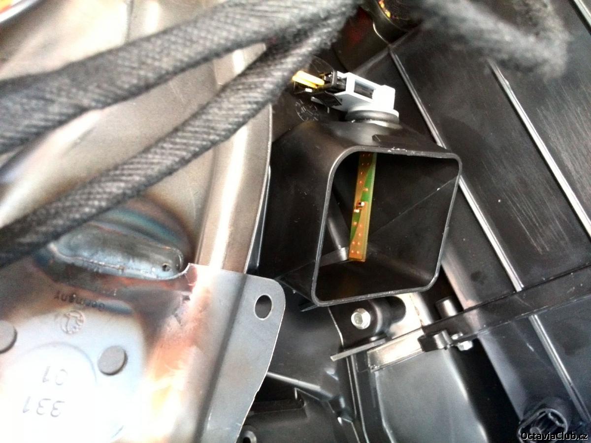

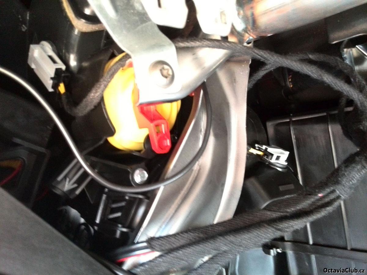

Dal som to na stranu spolujazdca (tam kde ma snimace climatronic pre pravu stranu), lebo je tam viac miesta a daju sa vrtat diery...snad to nevadi :blink:
Ale klima sa tvari, ze jej to nevadi a ide normalne.
Toho hrubeho cierneho kablu si nevsimat, tensi som nenasiel :facka:
