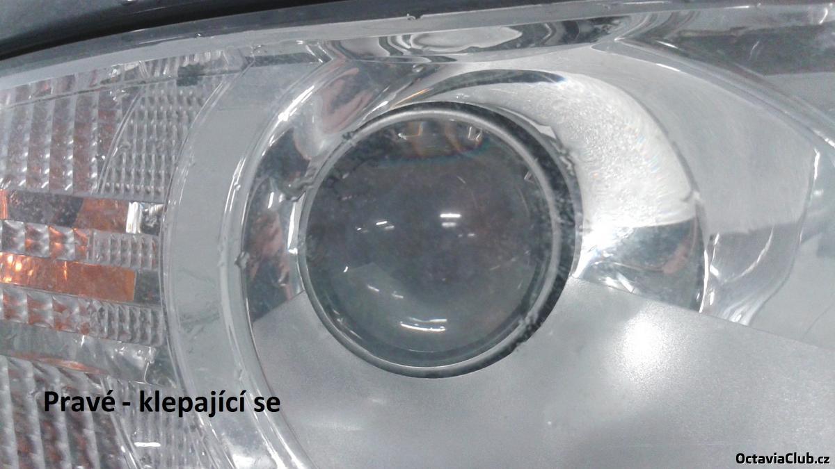

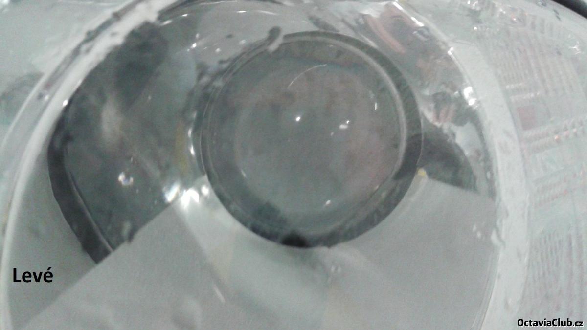

Dneska jsem si nasel chvilku tak jsem pokracoval v prozkoumavani priciny klepani praveho svetla, kontroloval sem vsechny uchyty a srouby jak jste psali a vse se mi zdalo ok :( Dokonce jsem vyndal i druhy svetlo a porovnal a vse vypada totozne. Usazeni zarovky se zda take v obou svetlo stejne a nevypada ze je tam nejaka vule ze by se zarovka mohla klepat. Opet sem zkusil dat novy zarovky tentokrat klasicky skoda a furt stejny problem.
Jediny na co jsem pak prisel ze je odlisne "usazeni" cocky ve svetle viz foto. A zaroven sem zkoumal svitivost a to pravy svetlo ktery se klepe sviti vyrazne mene z nizsich uhlu pohledu. Z vejsky uz obe sviti totozne, na zdi take sviti totozne ve stejne vysce. Myslite ze by to mohlo byt tedy tim usazenim cocky?

No tak auto opravene vyzvednuto sice za to chteli palku, ale aspon to bylo rychle. Jeste mam zadni tapec trochu vlhkej ale to by melo uschnout. Dokonce se jim podarilo dat nejak castecne dokupy to svetlo - byla tam uvolnena cocka a proto se klepalo, tak to zasilikonovali a uz se to aspon neklepe sice furt sviti min zatim funguje ale nevi se jak dlouho -> takze vyresena dalsi otazka na pristi rok, budou xenony, ale s nejvetsi pravdepodobnosti bez nivelace ale s ostriky.
