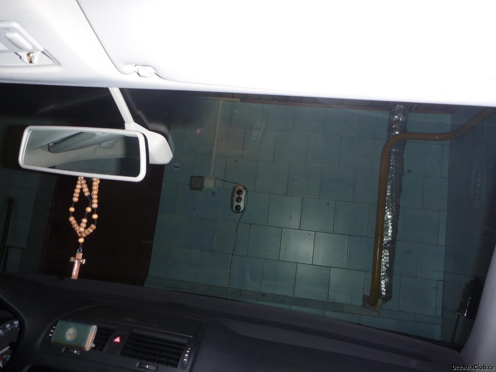

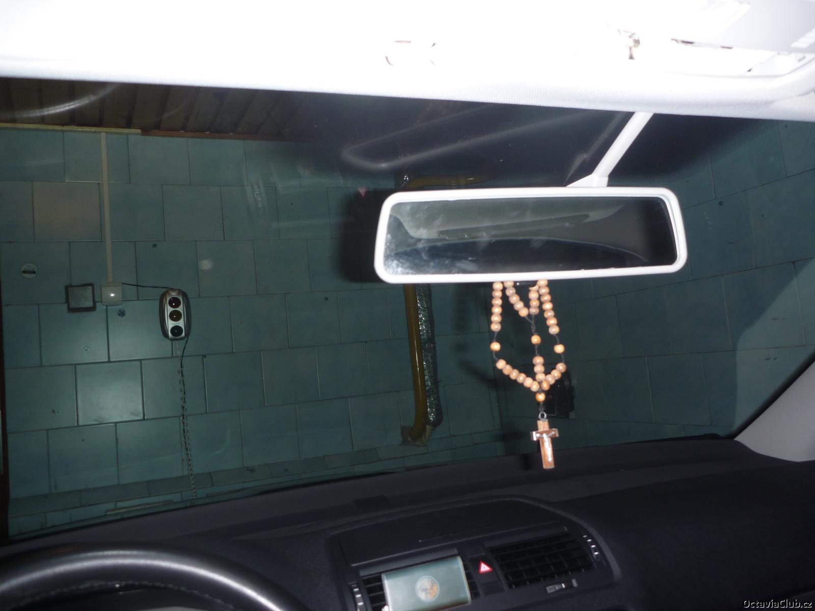

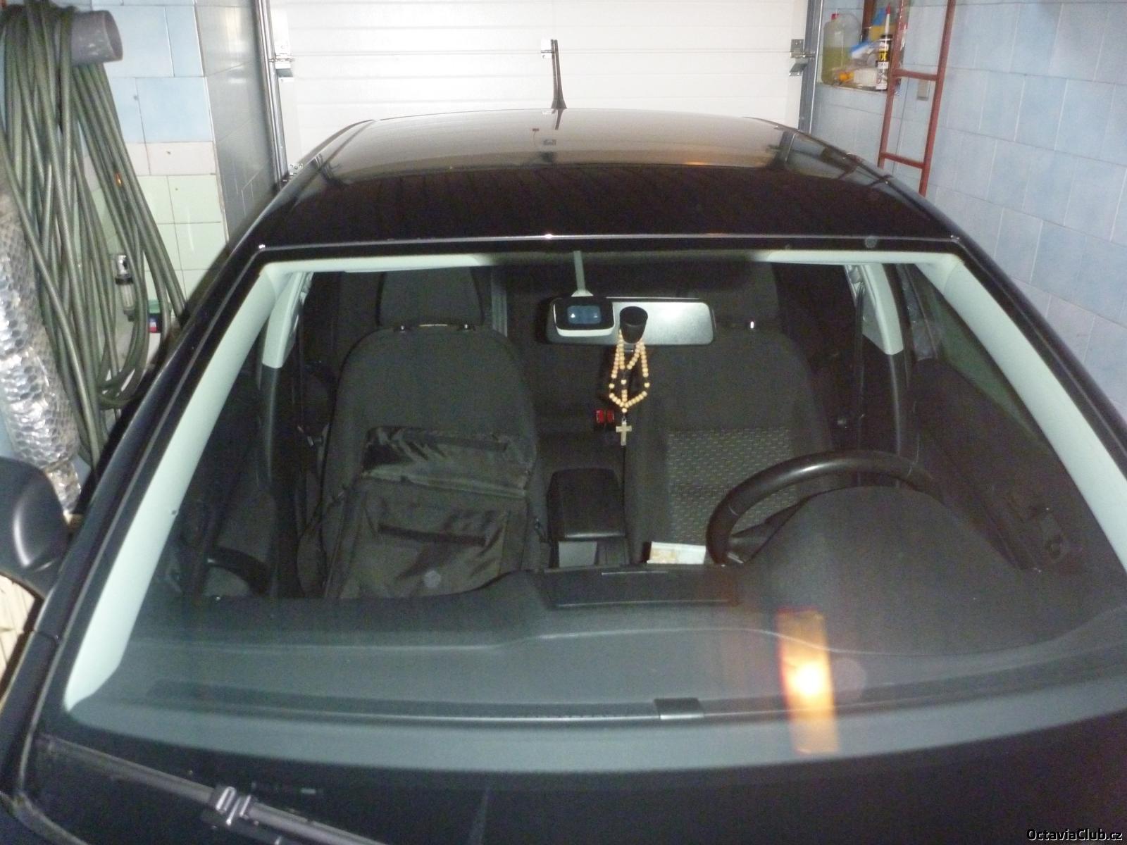

Zdravím Vás
Tak mi kamarád namontoval světelný a dešťový senzor,ale bohužel funguje jen dešťový :-(
Pracuje v jednom známém autorizovaném servise,nic méně to asi udělal špatně :-( Nejen že mi kódováním zrušil pravou mlhovku a mlhovky při brždění ale tvrdí že zapojené to musí být dobře. Nemáte někdo nějakou radu,v čem může být chyba??Mlhovky mi aktivoval Ferda25 a určitě je to machr,jenže bohužel teď nemá čas jet za ním tak dalek.Tady je můj dnešní log Octavia Combi r.v.2010 po fl.
