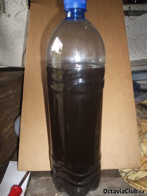

Vymen olej v prevodovke naklady 1000kc komplet olej+vymena. Treba dodrzat len normu pre prevodovy olej VW 501.50
Za 1000kc nekupis novu prevodovku.
Tu mas fotku prev. oleja vymena pri 150 000km.

:palec: Olej v prevodovke si vymenis aj sam na parkovisku pred panelakom. Potrebujes len 17 imbus.
Ale najprv povol nalievaci srob az potom vypustny.B)
