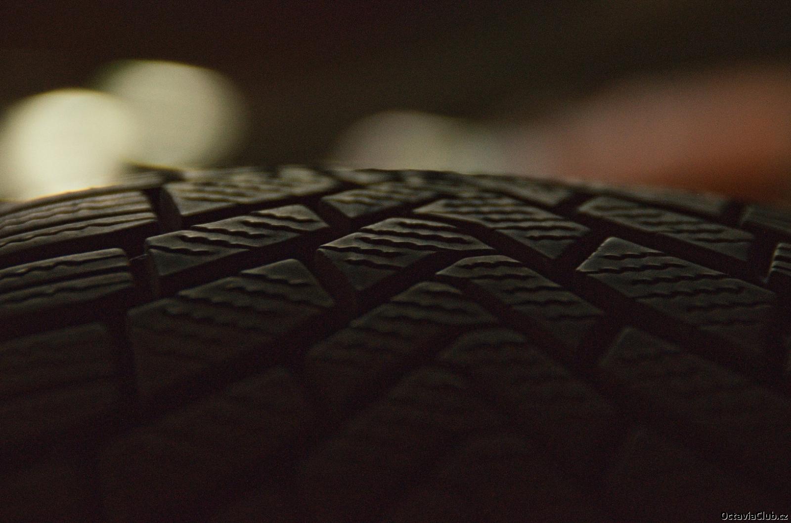

poradili by ste mi, ci by som reisit geo, ked mam na 2ch zimakoch take zubky? alebo je to normalne? :) ono to nie je nic strasne, no zadne su hladke, aj ked cez nich prejdem nechtom, ale na prednych sa mi zasekava nechet o zubky...zajtra idem k mechanikovi, tak ci to s nim mam vobec riesit, alebo to bude robit zbytocne
prva je predna zubkovana, druha je zadna hladka... teda sudim pdola zubkovitosti, poznacene ich nemam rolleyes.gif
alebo nebodaj tlmice? kedze je to po celej ploche rovnake
no moj tip na to ze su to predne kolesa viacmenej potvrdzuje poraneny disk, otec spadol z mostika pred nasou lekarnou lol.gif a tie 2 zubkovane ani nie su ozubkovane rovnako... vyskakne myslis kvoli tlmicom? aby som neplatil zbytocne ak je to okay, tak sa najprv pytam tuna zadarmo pivo.gif
mam aj dalsie fotky, ale ajtak prd vidno, fakt su to mini zubky, ale stvu ma, tak chcem vediet ci je to okay laugh.gif
pneu byvaju vykakane koli zlej geo ;) hlavne po prechode napr z 15palc na 17palc atd. a co sa tyka samotnej geo tak by sa mala robit kazdy rok po zime ja sam ju tak nehavam robit tiez :palec: tych par € ma nezabije a nemusim sa bat o pneu :palec:

akurat som dosiel od mechanika, presvedcil ma ze geo netreba robit, ze sa pneu zjazdievaju rovnomerne podla este nezjazdenych guliek na pneu (nove pneu) a ze tie zubky viacmenej mohli robit tlmice nakolko su rovnomerne po celej ploche pneu... na vymenu oleja v prevodovke krutil hlavou, ze 20rokov v skodovke ho prakticky nemenil, a nemenil ho ani odkedy robi doma, a to k nemu chodia auta s 200-500tisic km vraj s povodnym olejom... vymenit ho vymenil, ale bola to babracka lebo cez napustaci srub to slo strasne pomaly... taktiez si myslel ze mam 1.9tku, tak sme este chvilu cakali kym mu privezu olejovy filter na 1.6stku...a nechal som u neho 85eur, 21e prevodovy olej, 8.5e filter, motorvy vravel 40 a robota 15... a babral sa s tym 3hodiny, cize myslim ze cena je v poriadku rolleyes.gif

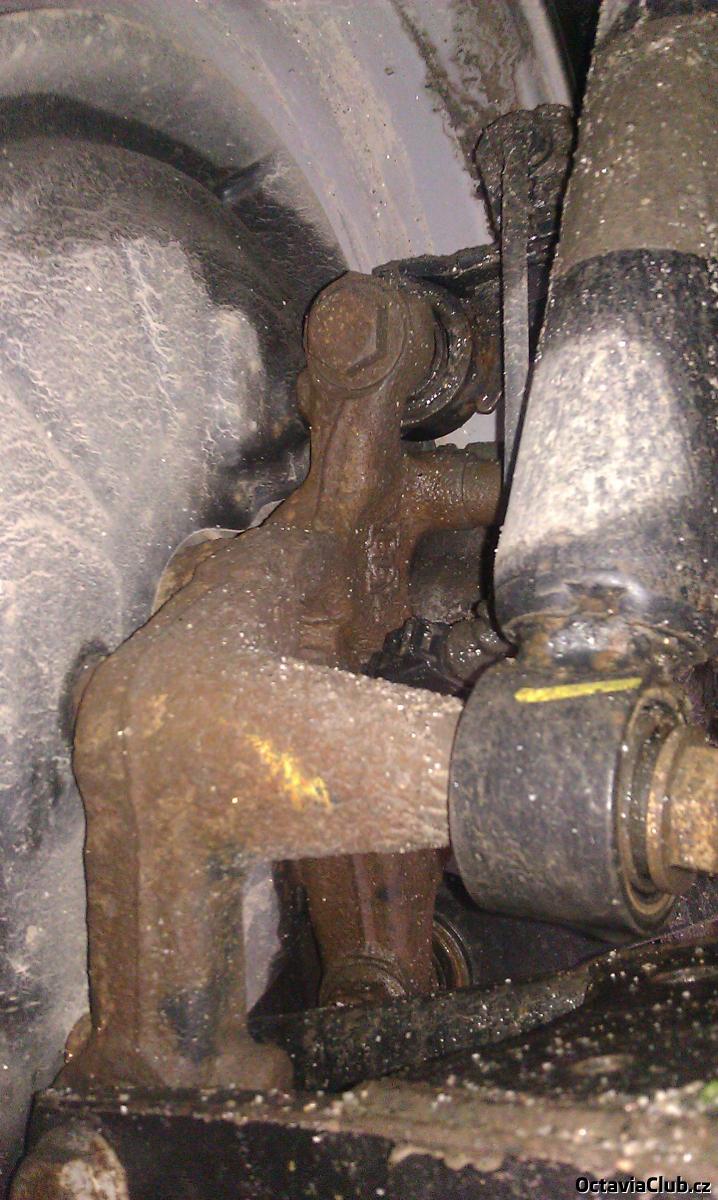

a da sa to vymenit doma? dole je jedna srubka/matka, akurat musi ist dole podblatnik? alebo sa to odsrubovava z vnutra? neviem ci sa tmilce budu menit, ale tak maju uz 176tisic km, tak predpokladam ze pomalicky budu koncit... tiec netecu, aspon som si nic nevsimol smile.gif

inak ked si pozriet tu foto, nechyba mi tam nebodaj jedna srubka? na lavej strane ju pekne vidno, napravej je len prazdna dierka blink.gif co stoja tie dorazy? a potom to uz le nejak stiahnem/odkrutim a vymenim kus za kus?

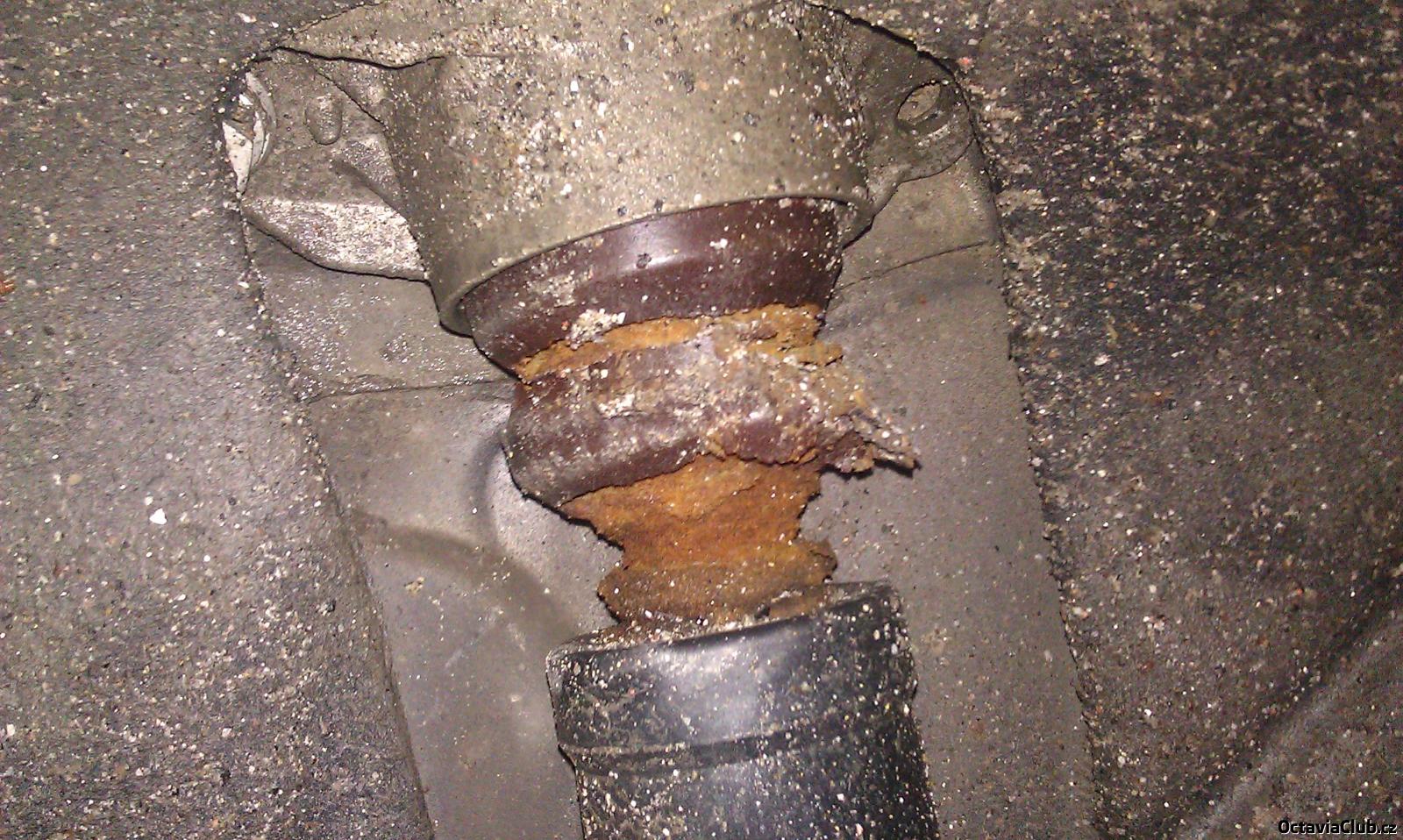

a este, deje sa nieco ked je to takto rozbite? comu vlastne brani? aby to pri nalozeni/skoceni do diery neslo napr o podbeh? smile.gif

ked bolo auto na dvihaku tak som si ho obzeral, a zarazila ma zadna naprava, po 4roch rokoch takto zhrdzavety naboj? + rozbity doraz nad tlmicom, vydrzi to este tak odhadom 20tisic do vymeny tlmicov? ci by to bolo vhodne vymenit?
Ahoj,taky mám ten problém,ale pokud jsou tlumiče dobré tak stačí jen vyměnit ten doraz.
no uvidim, v lete sa ide na stk, tak myslim ze tam skontroluju aj tlmice ze?
