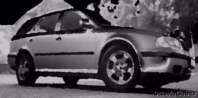

delší dobou se mi v hlavě honí taková bláznivá myšlenka: Odstávka 1.6Turbo (-74kW-motor-AKL)
..pobral by ten motůrek ubec turbínu :rolleyes: nechci stavet zavodak. mam tohle srdíčko v kombíku (r.v.2OOO 136tis.dovoz z říše - dva roky uz jí zvykám na ty naše polňačky a jsem s ní spokojen) spis laboruju se spotrebou benálu.(turbo+upravená řídící jednotka+6ti-kvalt a průměr 4.5L/1OOkm ..je to možný..???
..nebo si mam rovnou zabalit kartáček na zuby bačkory pižamo a počkat před barákem na svěrací kazajku od výjezdovky z Bohnic <_<
(..na rovinu.. nejsem nějaké onéé toté neschopnéé blb :facka: (kuláky a pod.radosti si na autě dělám sám.a kdyz si nevim rady tak mam ještě vás :pivo: ...a to by teda bylo aby nebylo... :palec: ..no ale nejsem ani automekánik v typech motorů a jejich principech běhu se nějak extra neorientuju. tak se mi pls nesmějte :wallbash: i kdyz vlastně proč ne? vždyt proto tet sedim tady u kompa a neležim pod tou svou němkou.. :lol:
