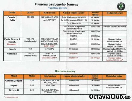

Ahoj,
před 2 dny jsem koupil Octavii II 1,9TDi 10/2007 se 118tis. km. Chci se zeptat, protože nejsem zrovna odborník, při kolika KM se teda má měnit ta rozvodová sestava a jestli to zvládne člověk sám (nemyslím sebe :D ) Další věc je, kde bych tu sestavu měl nejlépe koupit, doporučte prosím nějaký shop.
Moc děkuji za odpovědi
TOMCAT: Určitě je lepší je vyměnit teď, pokud je něco špatně, než pak měnit celej motor :(
kollerB: Potřebuješ k tomu přípravky.. Já osobně bych to doma nedělal, radši to svěř někomu, kdo to už někdy dělal.. Jinak doporučuju nákup na cc-autodily.cz případně www.hamar.cz. S oběma firmama mám super zkušenosti palec.gif
