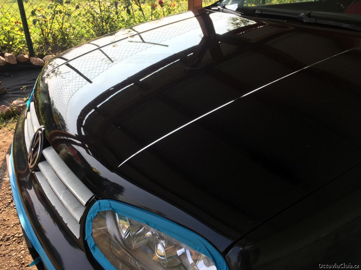

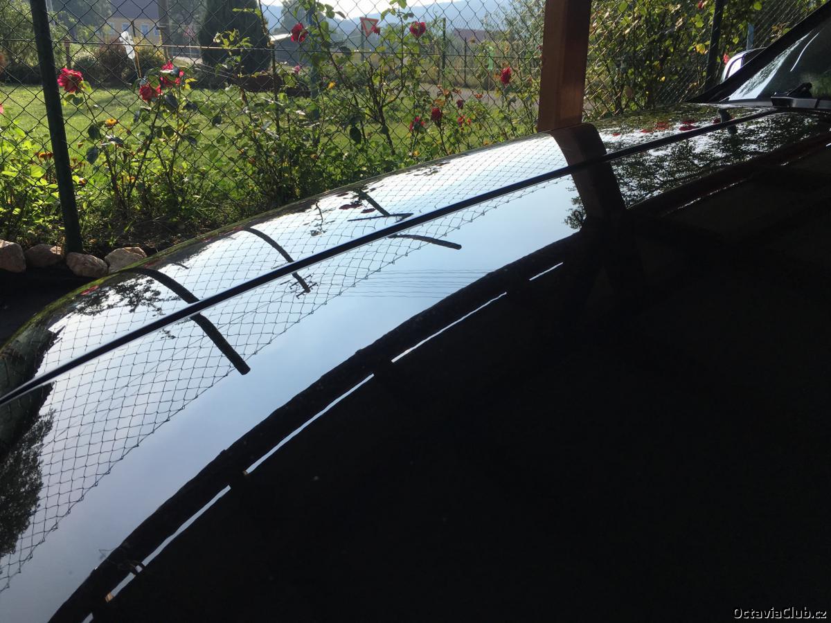

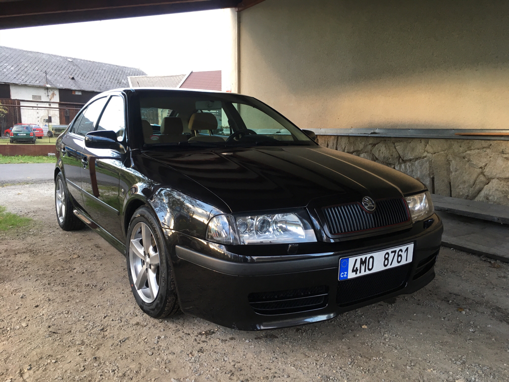

Jak udělat z šedé černou :D neskutečný výsledek, kdybyste to auto viděli na živo ... mamce spadla brada, když na to koukala ... to je tak, když na to auto nebylo nikdy předtím šáhnuto a šudlilo se vším možným, co se venku našlo (různý nevypraný hadry, houby atd) ... ten nespočet mikroškrábanců z toho udělal už zašedlou škaredou barvu a teď to dostalo zase šmrnc :)
Lepší fotky nemám, dělal jsem to celej den a skončil za tmy ... jinak teda umytí, Gyeon Q2M Iron, clay, 1. stupeň FG400 + oranžový DJ kotouč, finiš SF4000 + černý DJ kotouč a nakonec CarPro HydrO2 ochrana místo vosku :)
Díky kluci, dalo to zabrat .. Ještě budu asi rozlestovat kámošovo 206 ted v blízké době, ten ma lak zničenej od tempa :D

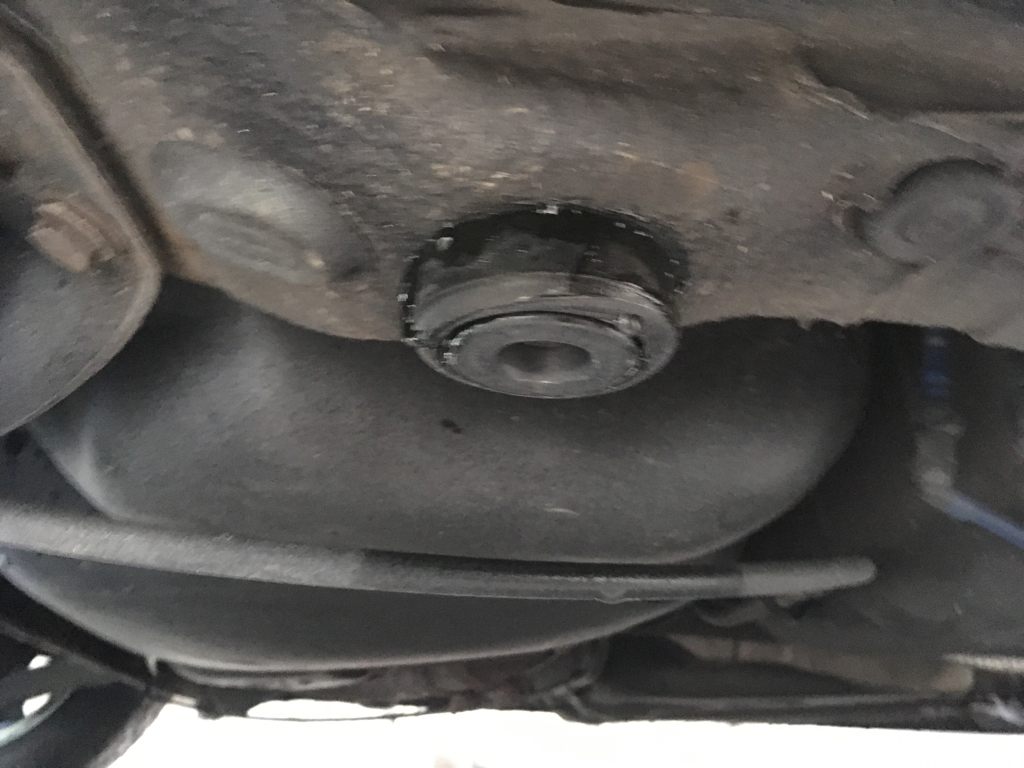

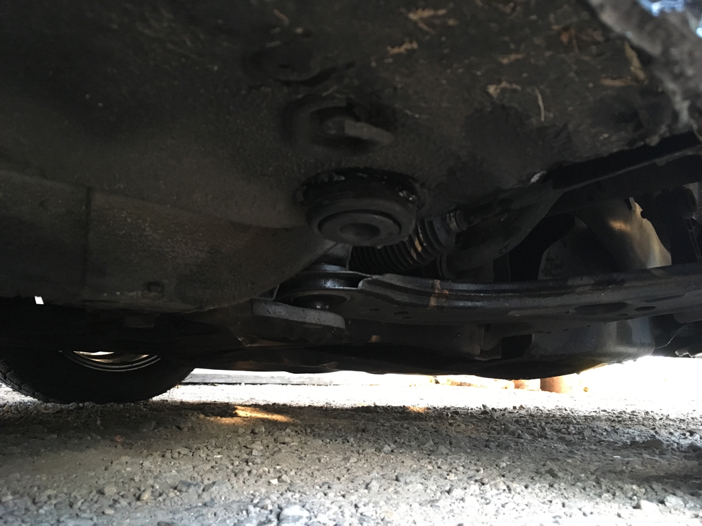

Btw. takovej dotaz ... něco mi tam na volnoběh / při sešlápnutí spojky tak "popískává" ... respektive bych to viděl na nějakou věc způsobenou poklesem otáček, tzn. píská to tak pod 1200 rpm ... proto jsme zkusili vyměnit klíňák, ale v tom zakopanej pes nebyl
