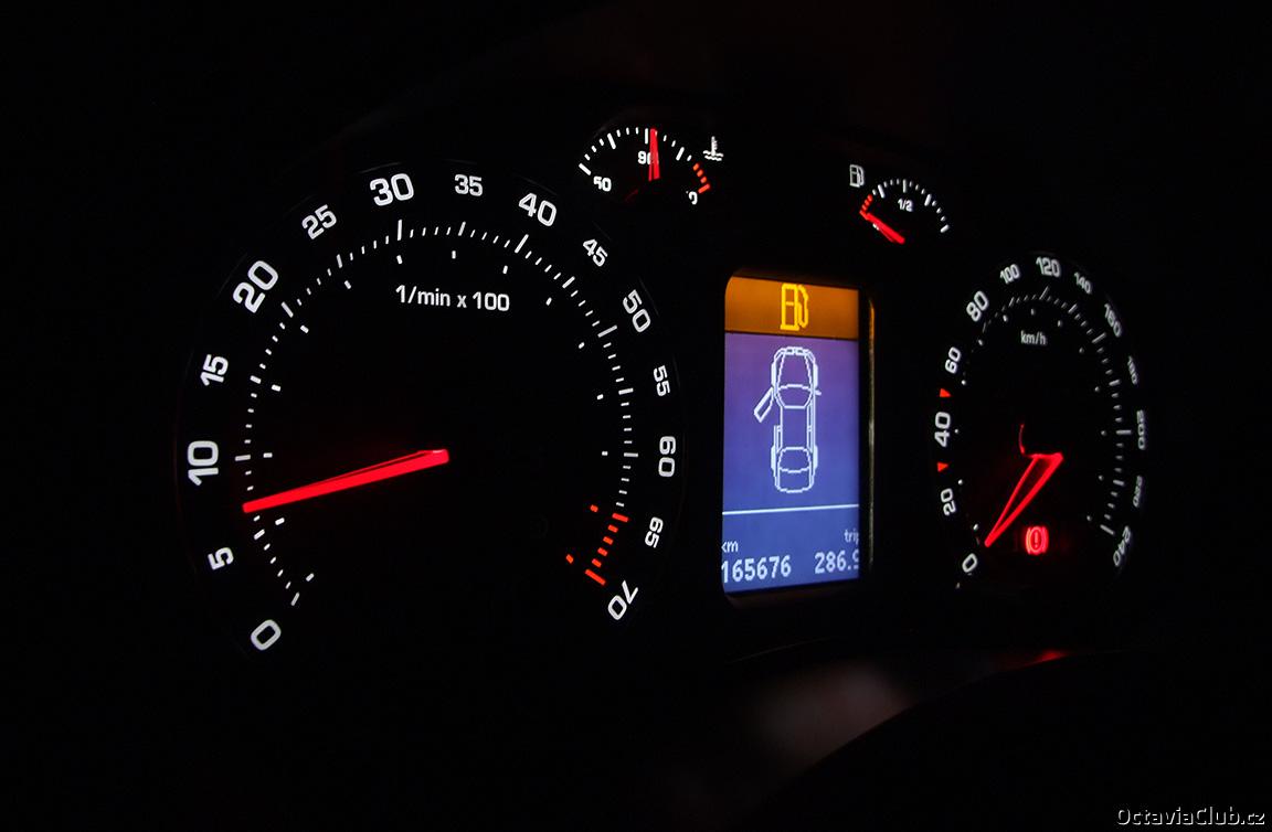

phob Posted April 21, 2015 Share Posted April 21, 2015 (edited) musím pochválit, skvělá komunikace a bezproblémový obchod. děkuji za LEDky, jsou parádní zelená je konečně minulost :D (P.S: aspoň Ti to tady UPnu) :) Edited April 21, 2015 by phob 0 Quote Link to comment
danikd Posted April 22, 2015 Author Share Posted April 22, 2015 Diky, skvela prace, krasne foto, akorat ti to kazi to oranzove uprostred :) Ale asi nas bude vic, me se to tam porad taky mrcha objevuje :) ... 0 Quote Link to comment
