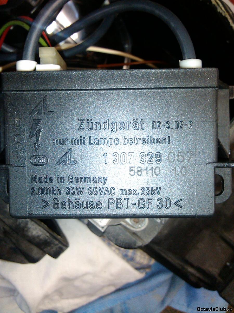

_neo Odesláno Srpen 2, 2013 Autor Sdílet Odesláno Srpen 2, 2013 Tak jsme vyměnily obě výbojky a pravé světlo stále svítí do červena tak jsem prohodil ty vysokonapěťové moduly mezi sebou (z pravého světla do levého a naopak viz foto) a stále svítí do červena to pravé světlo.. netušíte někdo čím by to ještě mohlo být ? Navíc jsem si z shopu objednal novej balast http://www.xenonylevne.cz/xenonylevne/eshop/4-1-Xenony-Prslusenstvi/0/5/340-Nahradni-starter-k-originalnim-xenonum-D2S-a-D2R ale je uplně jinej než to co tam je :D Má i jiný počet vstupních drátů (2) oproti tomu co tam je (3) K. 0 Citovat Odkaz ke komentáři
_neo Odesláno Srpen 3, 2013 Autor Sdílet Odesláno Srpen 3, 2013 jeste jsem kouknul do VAGu a ridici jednotka praveho svetla hlasi dve chyby 01344 Vybojka a 01345 zapalovaci modul pro vybojku, ale to se mi zda jako blbost protoze vybojky jsou nove a startery jsem vzajemne prohodil mezi levym a pravy svetlem a stejne to blbne. Vazne jste se s tim nikdo nikdy nepotkal ?? 0 Citovat Odkaz ke komentáři

Honz@ Odesláno Květen 5, 2014 Sdílet Odesláno Květen 5, 2014 tak mi napadá co když je ta nová výbojka v háji ?? vyzkouším taky, je divný že od začátku co auto mám blbne pravá strana, když to nesvítilo poprvý koupil jsem nový výbojky a byl klid. diagnostika ale hlásí 01345 0 Citovat Odkaz ke komentáři
deleted Odesláno Květen 5, 2014 Sdílet Odesláno Květen 5, 2014 A zkoušel jsi prohodit řídící jednotku(trafo)? 0 Citovat Odkaz ke komentáři
