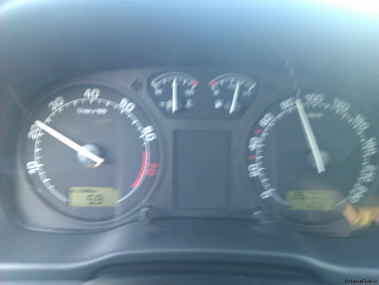

Jen ke spotřebě... Musím se pochlubit, že při piánko jízdě na trase Brno - Jindřichův Hradec a z5 jsem dosáhl průměrné spotřeby 5,9 l/100. Jel jsem přímo (ne dálnice) vesnice +- 60 mimo 100-110 a prostě piánko a na LPG. Aspoň tak to ukazoval palubák - skutečnost bude cca o půl litru vyšší - a¨le i tak to potěší.... no a vyblejskl jsem to - omlouvám se za kvalitu ale na českých cestách to bez třasu nejde...
