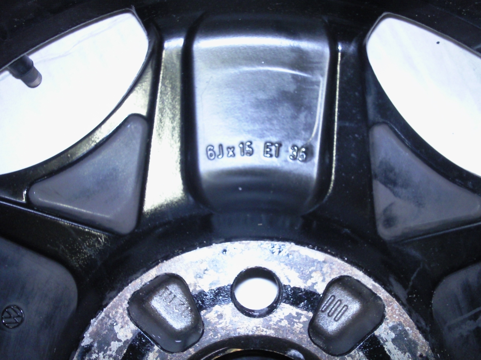

Deko dík ,tady je každá rada dobrá :( .Dnes dovezli věci co jsem si objednal v Hradci tak že už mám přední blatniky (nové) blikače přední i boční(nové )kompletní podlahu (nová) a plasty do podběhů.A našel jsem Hubertovi pěkné kolečka ,teda mě se líbí neni to sice origo ale i tak jsem jsem si je dnes dovezl :)lJinak Hubert je už z větší polovičky bez laku tak jsem vyřízl okna ať to mužu brousit načisto .A pokud jde o ty kola tak je jasné že se bude muset předělat ze 4x130 mm na 5x100 mm tak že na zadní nápravu půjde kotoučovka průměr 232m a na přední osu 280mm ale za tím diskem to nebude ani vidět :palec:
