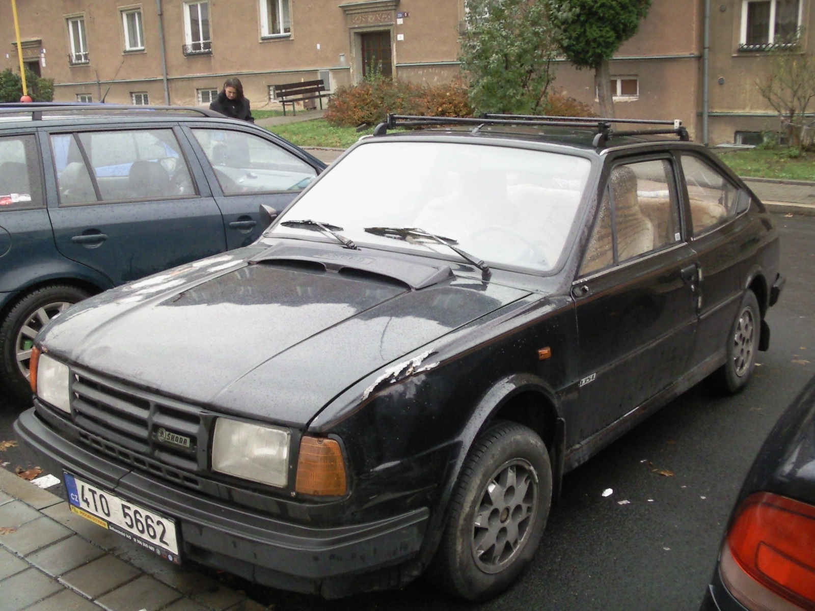

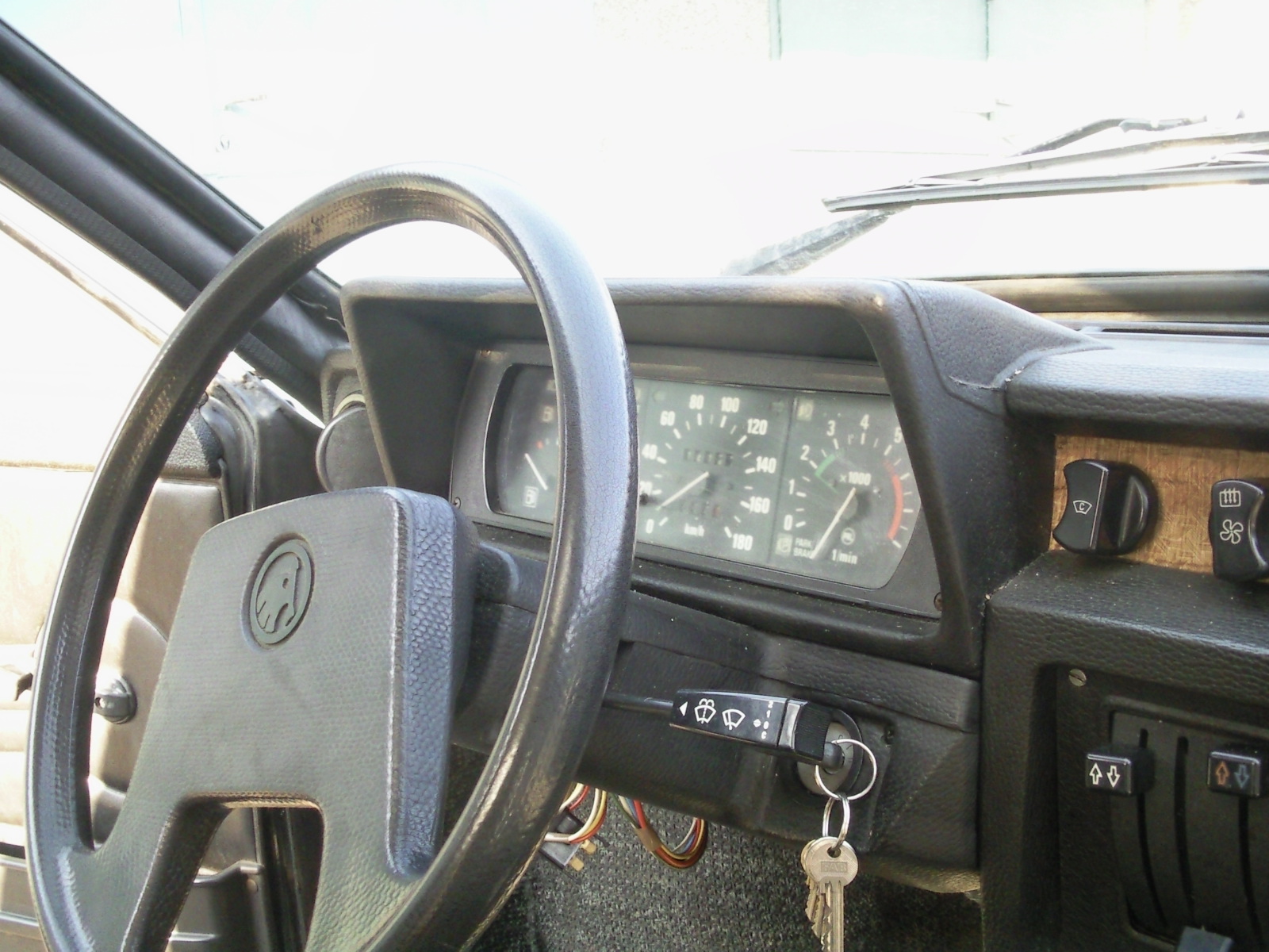

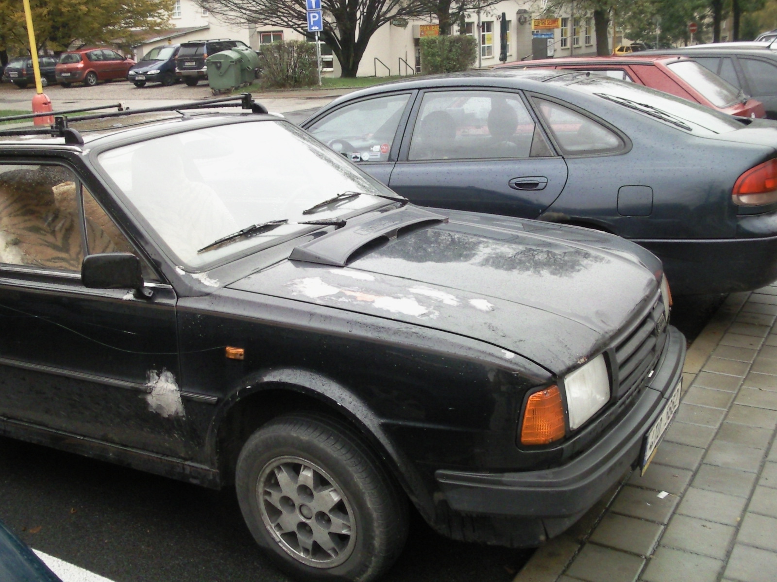

Dnes jsem se připojil k těm kteří mají ke svému mazlíkovi ještě jednu velkou lásku a tou jsou starší typy Škodovek.Mě se podařilo zachránít Rapida před sešrotováním,kolega se nakonec nechal přesvědčit a dostal jsem ho zadarmo a to se vyplatí když pominu že eko daň dělá 10 000 Kč .Ve středu ho přihlásím a můžeme začít makat ,ale bude to porod protože garáž je plná něco musím udělám ať mužu makat aj přes zimu. Prozatím to sonduji co všechno bude třeba sehnat a udělat a je toho dost. Tak že ho už představím jedná se o Škodu 135 RAPID vyroben 1988 v AZNP ML.Boleslav.Čeká mě hodně práce a shánění ,ale doufám že to bude stát zato a že se mi to povede alespoň z častí jako vám. :)

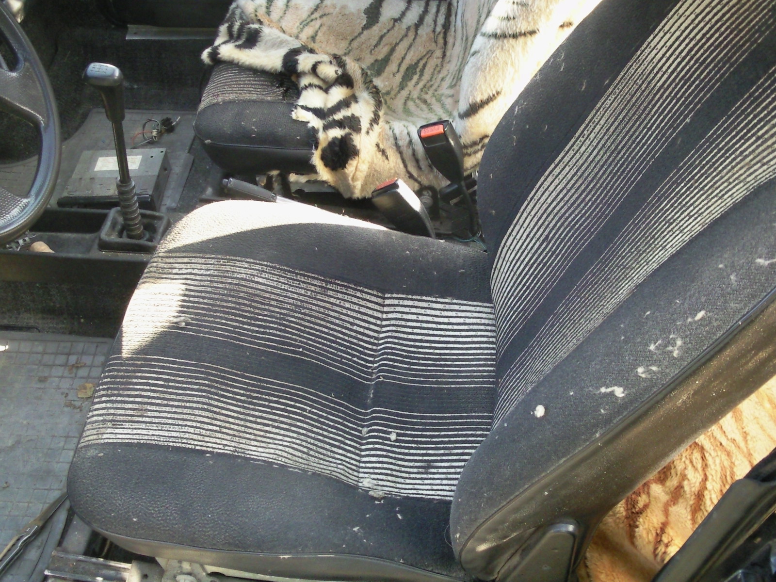

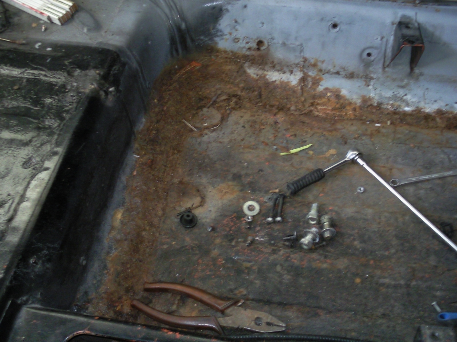

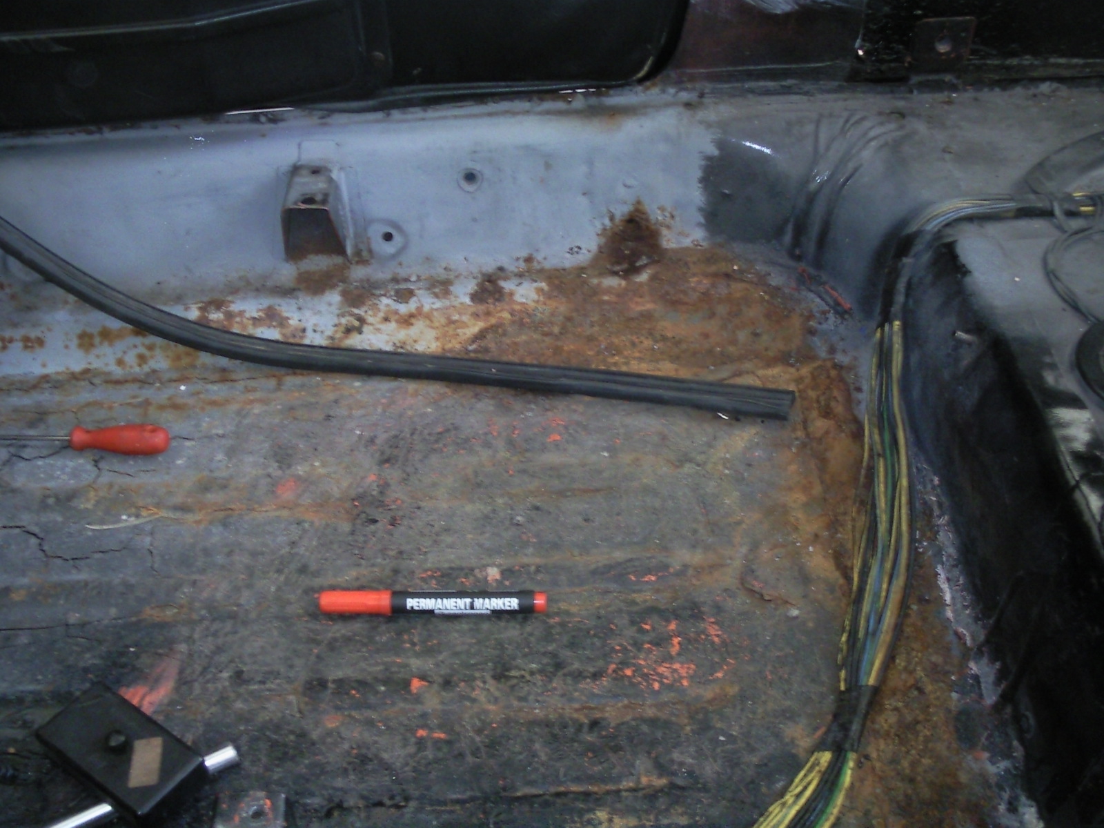

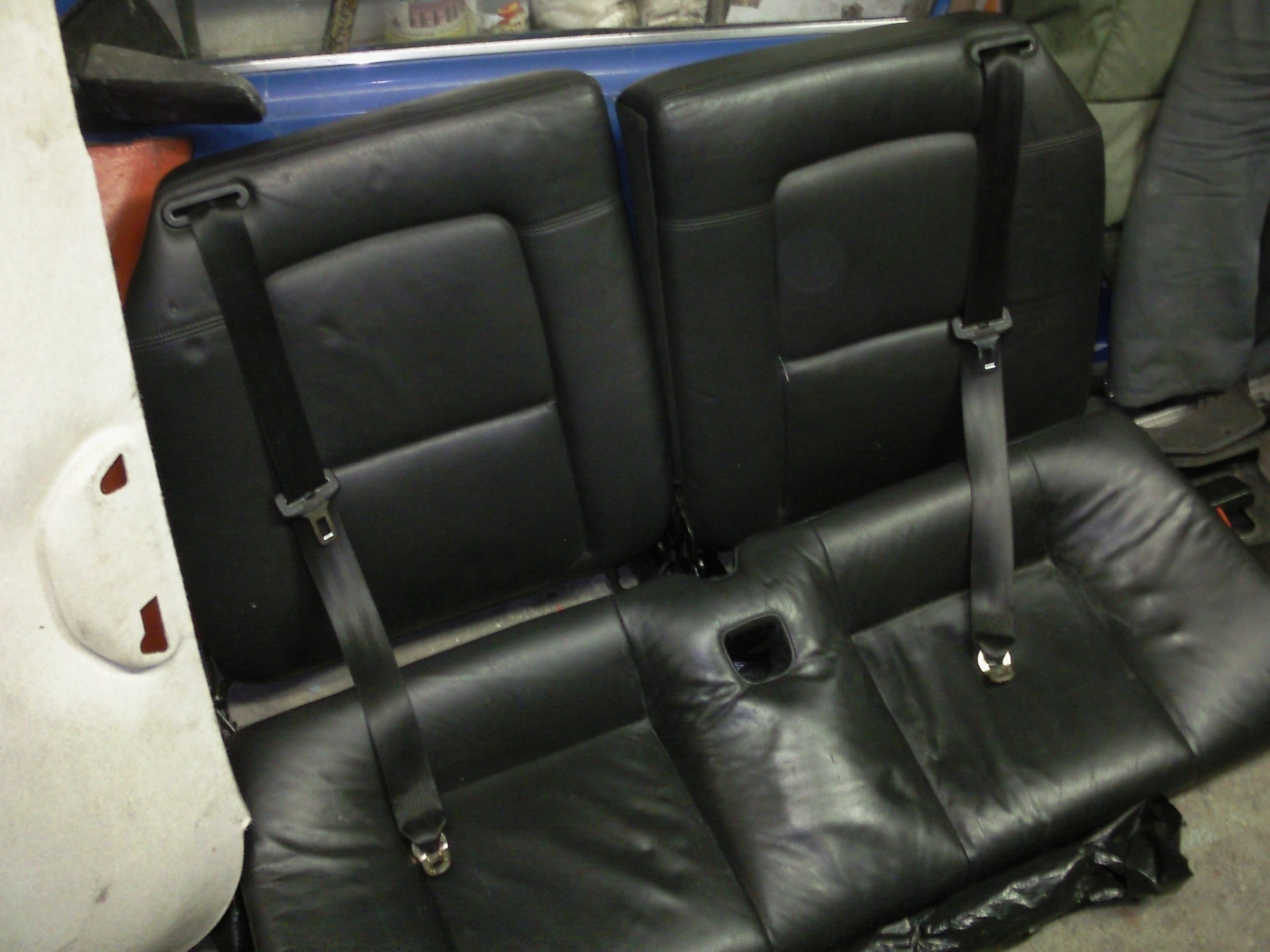

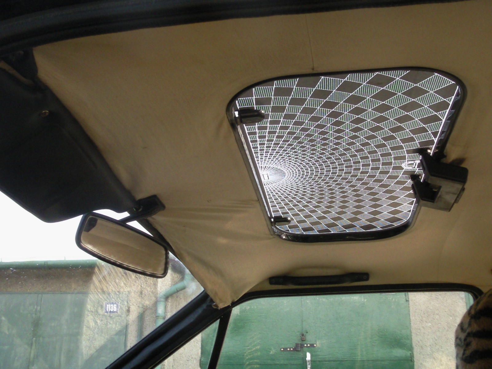

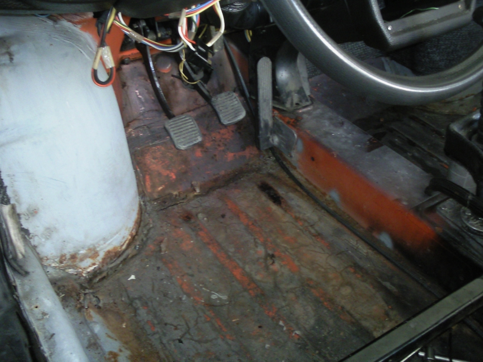

Dnes jsem začal s prací na Hubertovi kompletně jsem vykuchal celý interier :lool: a zjistil jsem že je to prorezlý jen u řidiče tam budu muset nechat kompletně převařit podlahu .A jinak to je jen povrchová rez :pivo: ,ale ono se něco ještě ukáže jak začnu s broušením .Je vidět že už to někdo dělal protože zadní lemy jsou už vyměněné a podlaha je dobrá až po tu výztuhu co drží přední sedačky. Na běžné ježdění jsem si pořídil tyhle sedačky jsou z audi TT jsou výškově stavitelné a maji i výhřevy a bagy možna se pokusím ty výhřevy zprovoznit ,v Jaruně si to teť nemůžeme s maminou vynachválit.Původní půjdou přečalounit a budou se použivat jen na srazy.Ale pořád dumám jak na tu stropnici,než nějakou pěknou seženu tak se pokusím tam přechodně dostat stropnici z Fabie ,ale shánět nepřestanu ,ale druhýho rapida abych se dostal k pěknému stropu kupovat nebudu.Mám sice vyhlédnutého jednoho čalouníka ,ale je to starý pán a jde teť na operaci s kyčlí ,ale říkal že zvládne i sedačky i stropnici , ale až bude v pořádku a to muže taky trvat a já nechci čekat až to udělá chci na jaře už vyrazit s Hubertem i když asi né úplně origo :lool:
Je to skoro stejné akorát jsou jiné rozteče tak se udělá mezikus a je to ,ale se zadníma bude práce asi hodně jsou o něco užší a taky ty pásy jsou v sedačkách tak že tam je uplně jinak zajištený.Tak to musím pořádně vykutit ,a nebo se nato prdnu a dám dozadu zastavbu a bude hotovo.Dvě sedačky mě a mamině stačí ;)

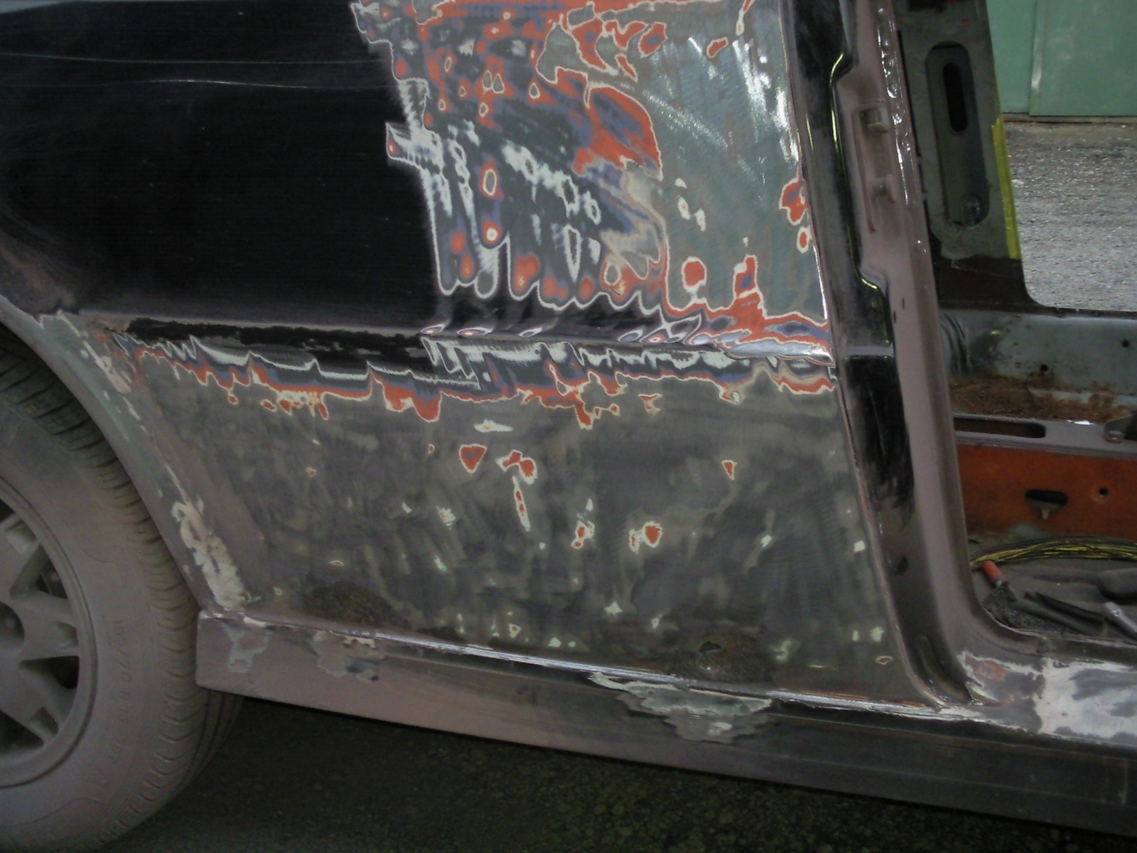

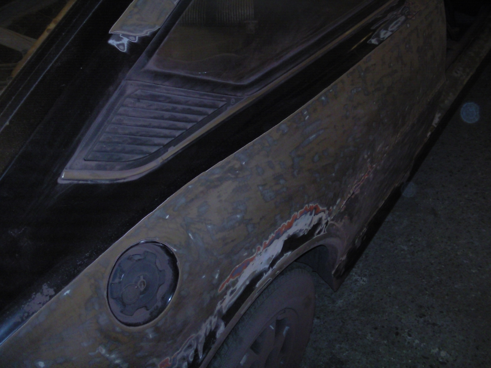

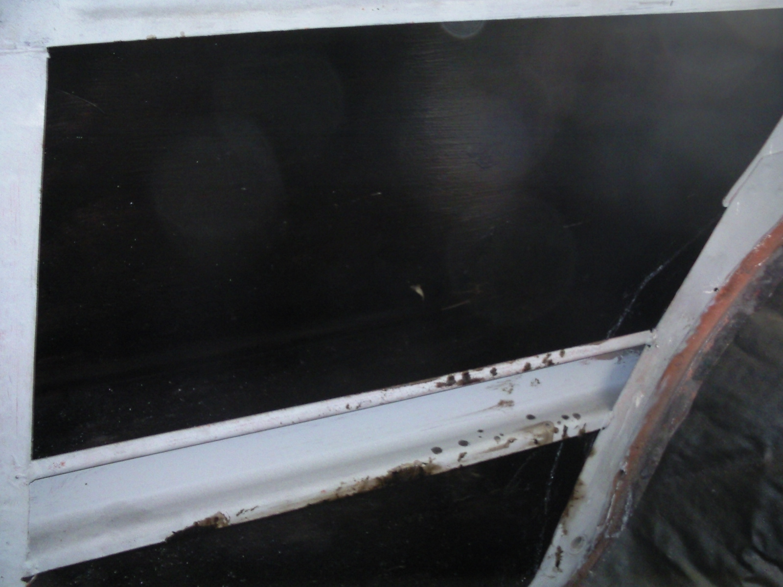

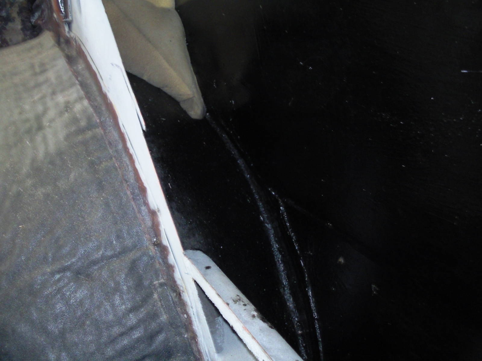

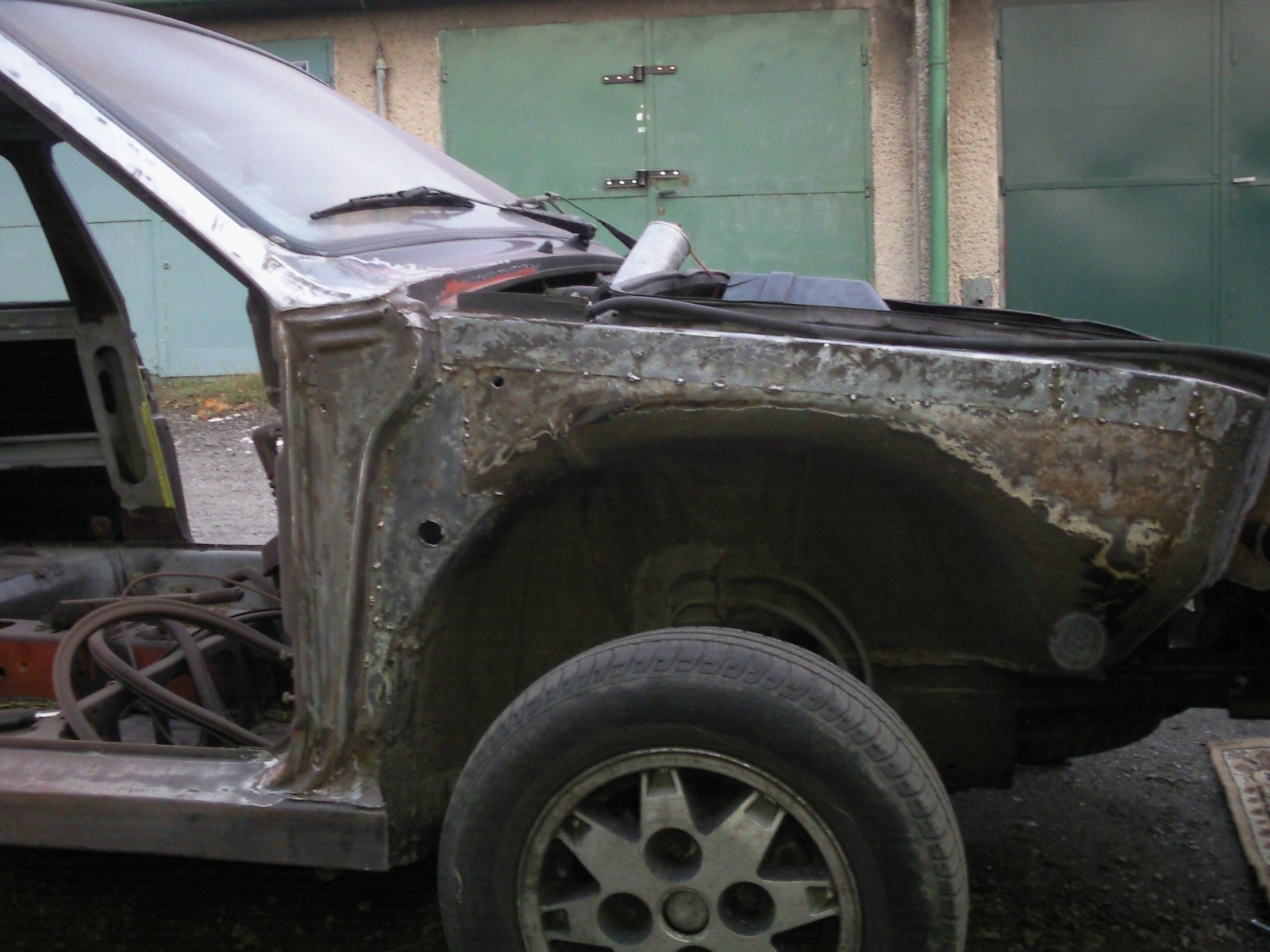

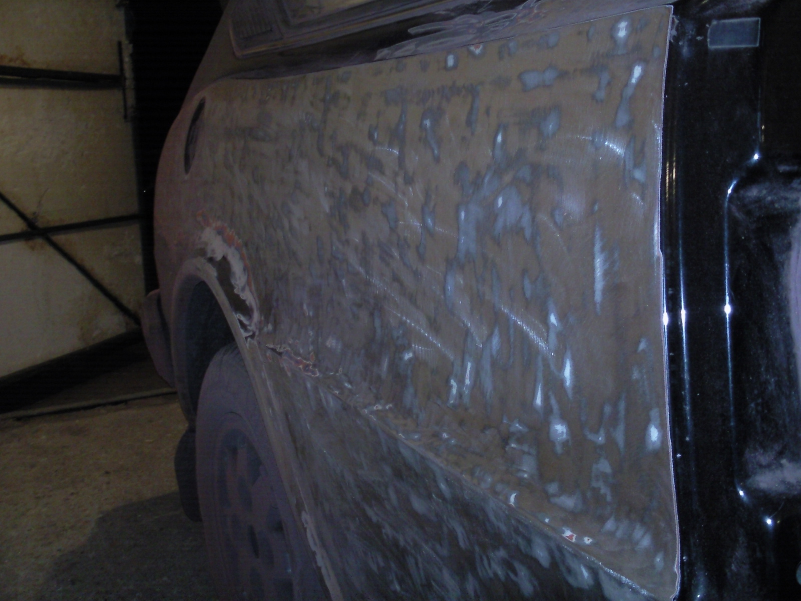

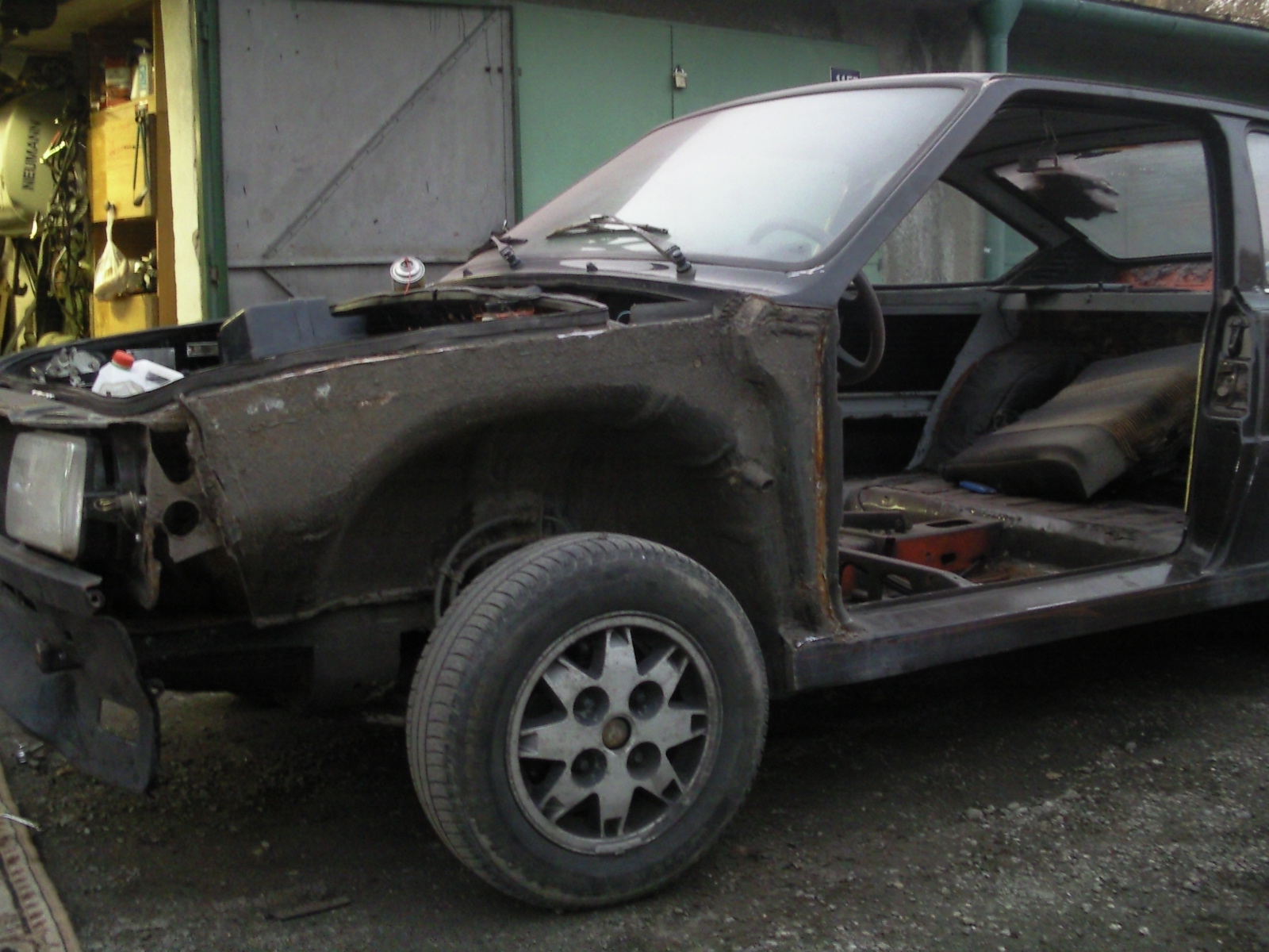

Den číslo :2 pokračování :( .Dopoledne protože v garážích nešla eletrika tak jsem si aspoň už objednal nějaké díly na Huberta jako třeba přední blatníky,a odpoledne do rachoty.dám pár fotek jak jsem pokročil. Po dohodě s lakýrníkem to brousím až na plech ,a že tam toho je ,současná černá je už třetí barva původní červená potom fialová a teť černá a pod každou je kytováno .Tak že brousím a brousim
post-48-1257528799_thumb.jpg post-48-1257528810_thumb.jpg post-48-1257528830_thumb.jpg post-48-1257528841_thumb.jpg post-48-1257528853_thumb.jpg post-48-1257528885_thumb.jpgpost-48-1257528897_thumb.jpg post-48-1257528911_thumb.jpg post-48-1257528920_thumb.jpg post-48-1257528934_thumb.jpg post-48-1257528942_thumb.jpg post-48-1257528955_thumb.jpg

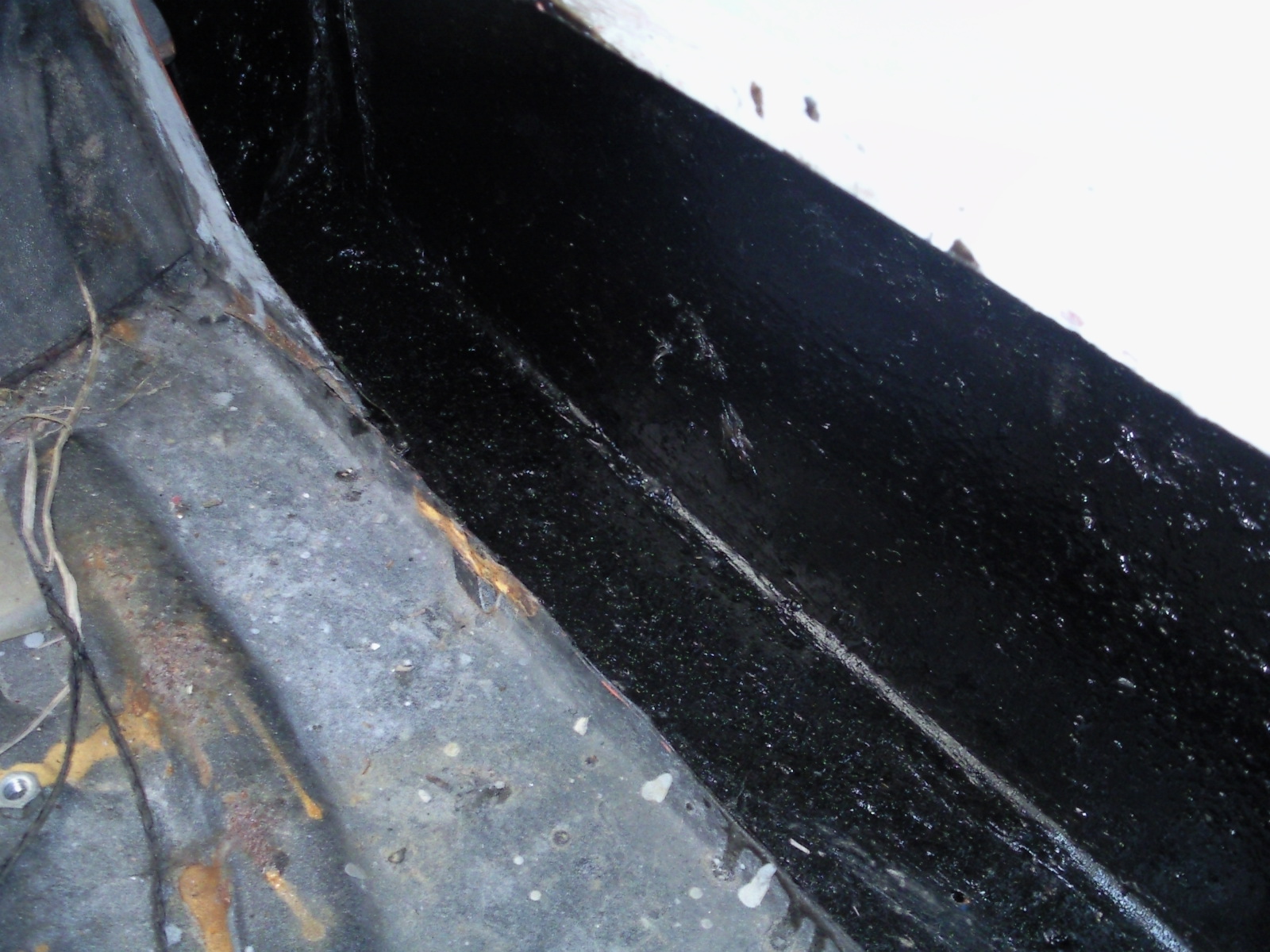

Jime to černé to jsou zadní blatníky zevnitř a jsou vyvyřené a natřené nějakým sajrajtem :(
Marošku říkal :palec: , černá metla velké zrnka a ten zbytek asi 18 litříků :palec: Kurnik dnes jsem skoro odrovnal jeden ten lamelák za 190Kč to jsem zvědav kolik jich spotřebuju.
