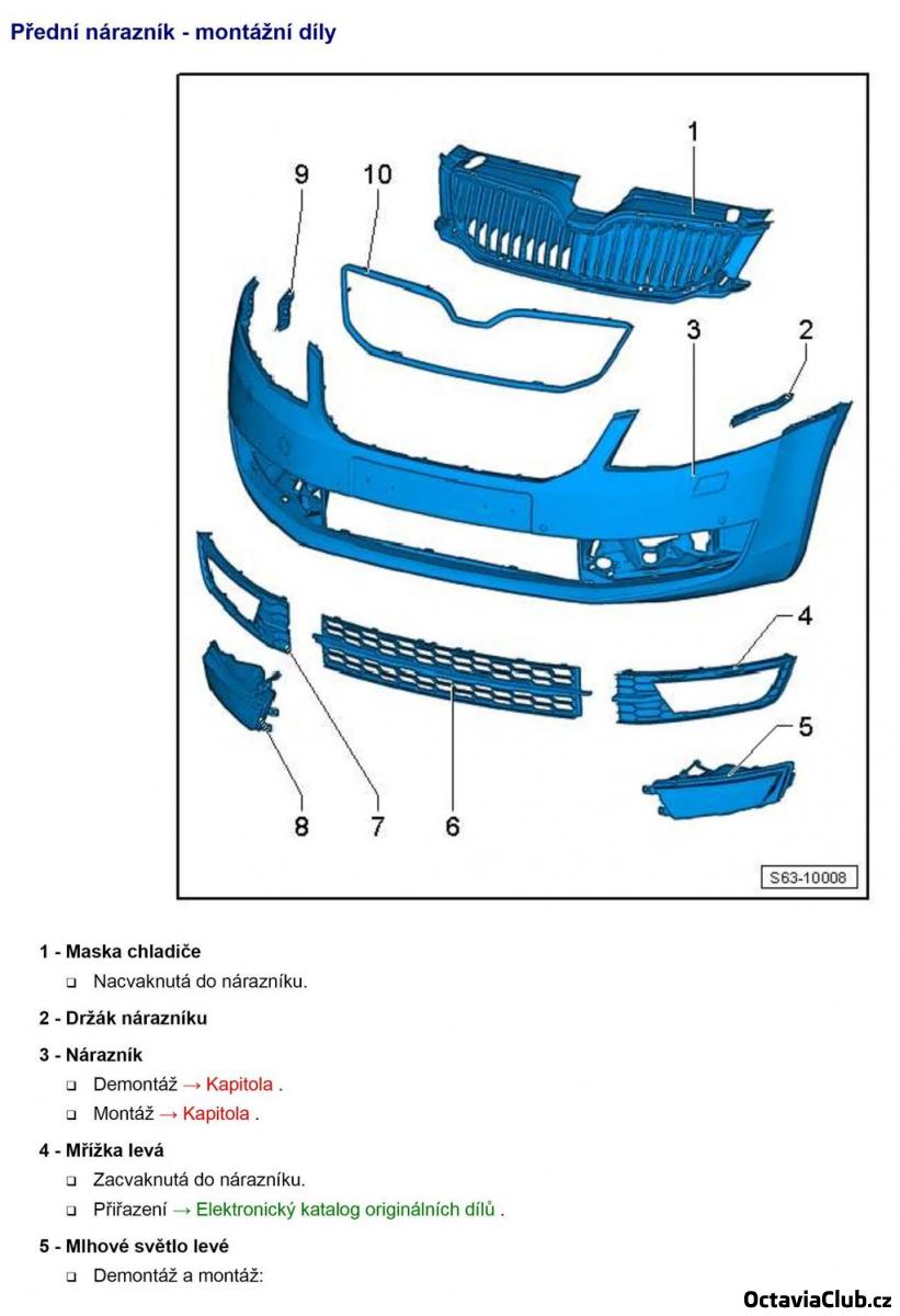

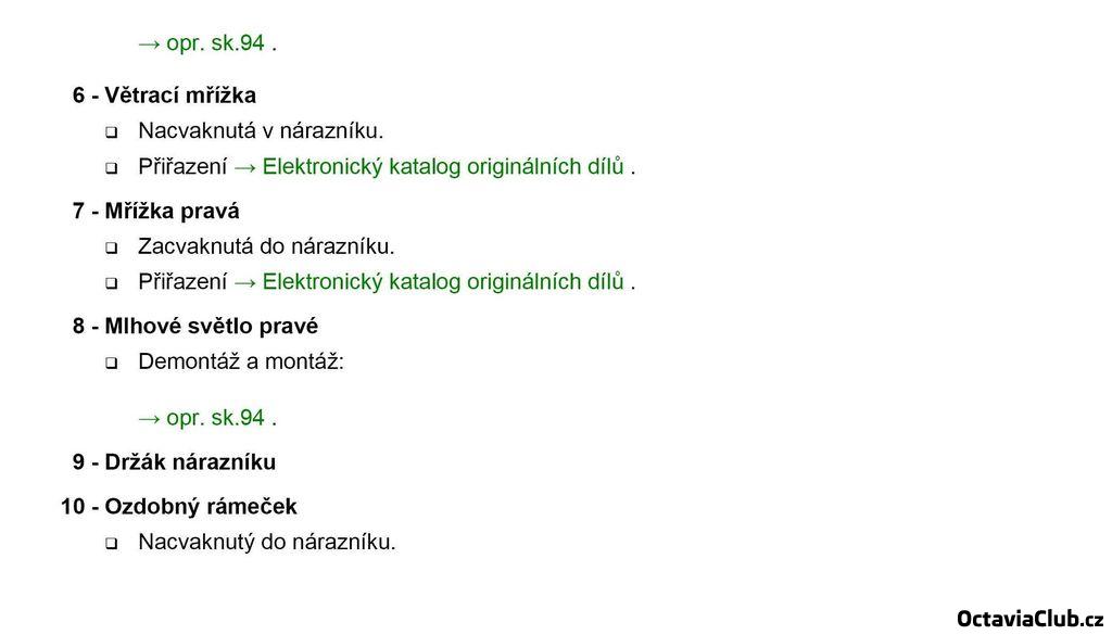

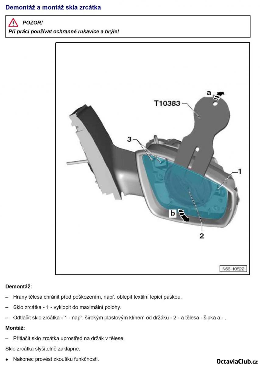

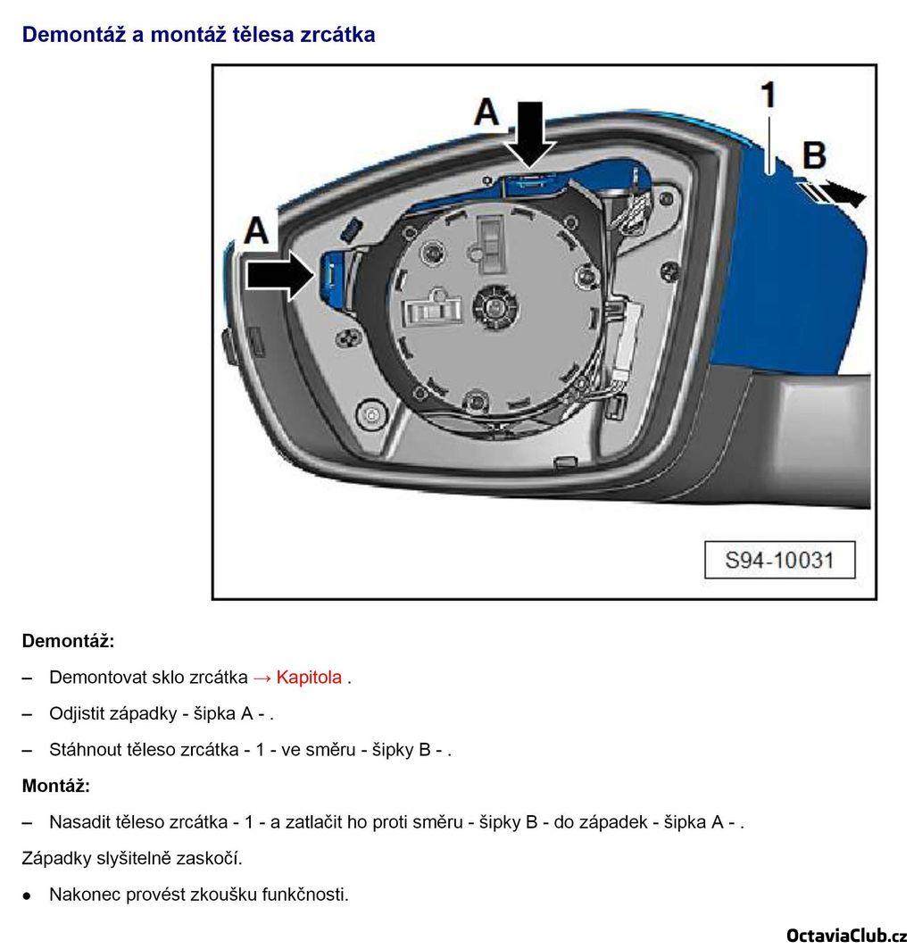

Lucasse Odesláno Srpen 8, 2013 Sdílet Odesláno Srpen 8, 2013 Klidně tu házejte návody k instalaci různých kravinek od Škody ;) Pro mě je momentálně akutní manuál k instalaci predni masky (5E0853761AF9R) a krytky zrcatek (5E0072530B). Nemá k nim někdo přístup? Zkousel jsem to dnes instalovat a nejsem si jist jestli bych neulomil nekterou z tech malych uchytek. Zrcatko jsem mel napul rozdelany, ale porad tam neco drzelo.. :/ Diky 0 Citovat Odkaz ke komentáři

160R Odesláno Srpen 10, 2013 Sdílet Odesláno Srpen 10, 2013 Zatiaľ aspoň takto... 0 Citovat Odkaz ke komentáři
Lucasse Odesláno Srpen 22, 2013 Autor Sdílet Odesláno Srpen 22, 2013 Díky 160R! Tohle by mohlo byt nekde kompletni Mohl by me pls nekdo nevest, kde bych sehnal manual (nejlepe aktualni) k OIII v elektronicke podobe? 0 Citovat Odkaz ke komentáři
