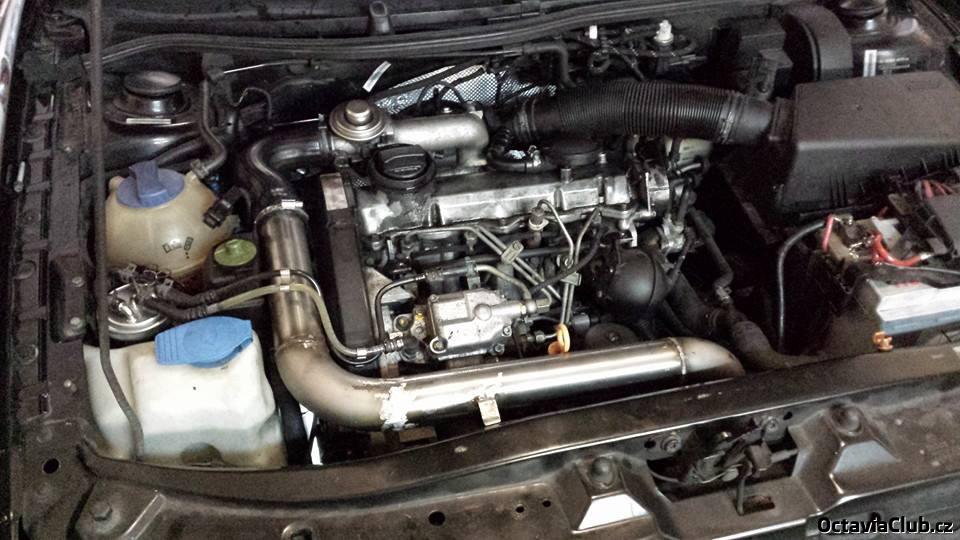

dialnica 210 km/h teplota oleja 83*C teplota IC 72*C co je na vykon 157 /370 dost slusne . IC pomaham len vyrezanim rebier do podblatniku aby prefukoval vzduch , inak rozmyslam nad FMIC dopreu 550x140 ale je to este v stadiu riesenia kedze teplota serioveho IC ma celkom potesila nato ze bolo vonku 30*C a daval som tomu plne kotle new_icon_e_smile.gif

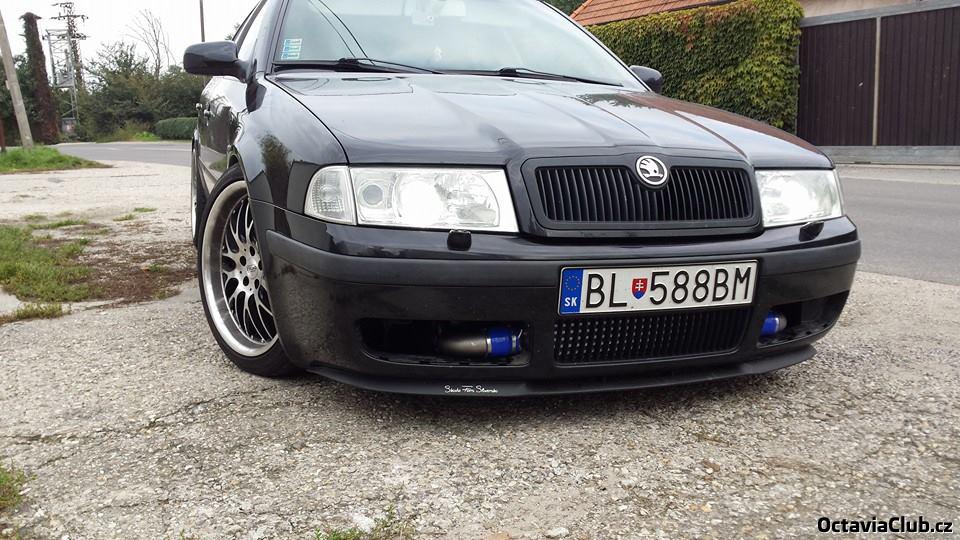

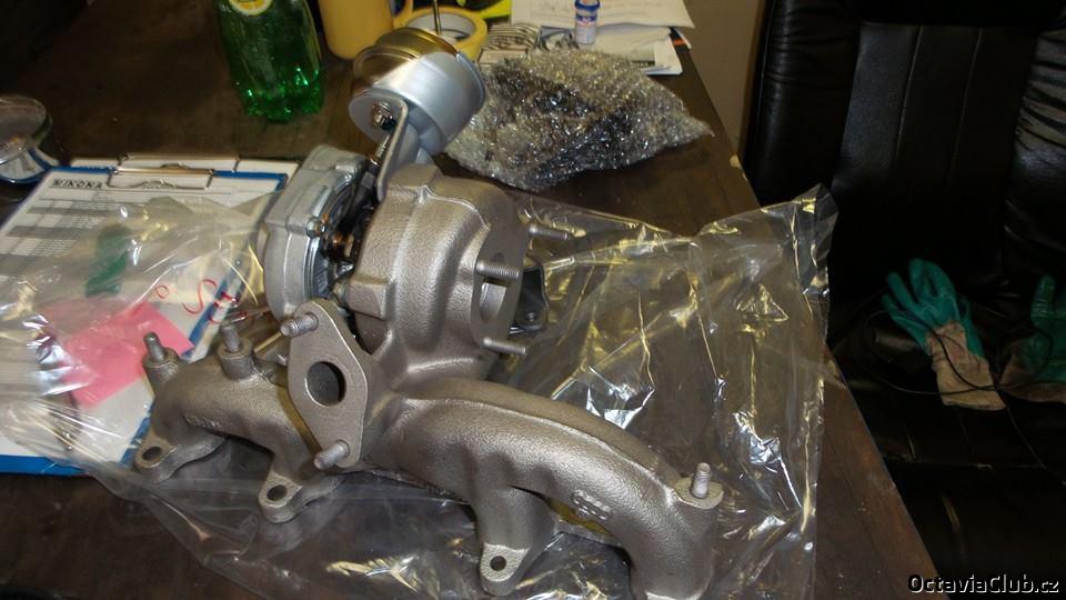

hotove : GT1749VB , FMIC 550x230x65 , komplet filtre bosh a 10w40 millers oil
cakam: PP764, vr6 pritlacak / preoblozena lamela a jednohmota uz je nachystana
