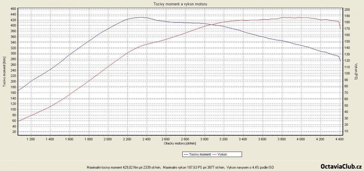

trosku to huli ale vobec mi to neva v tomto pripade a dam potom vediet ked sa doladi na 200ps :)

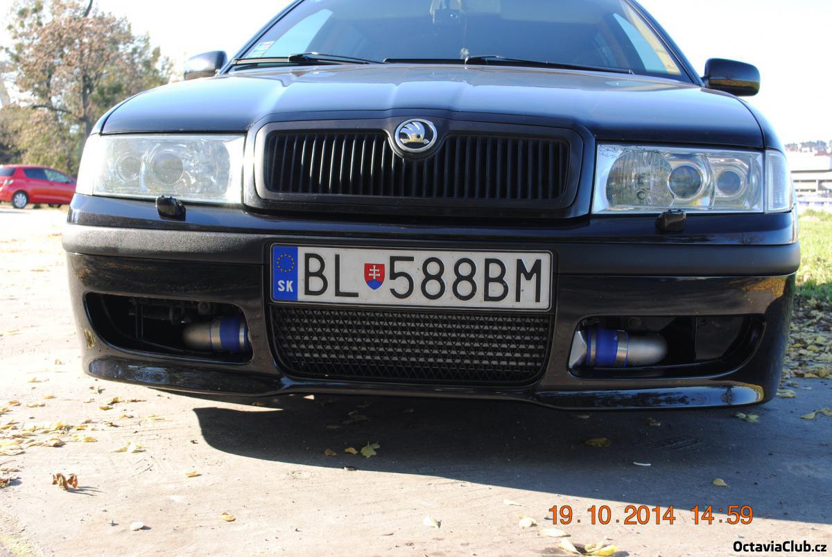

bocne mriezky mam ale koli IC sa tam nezmestia a nevadi takto sa mi to paci a klimatizaciu mam tiez - IC je prichyteny na vystuhe naraznika , ktora bola koli tomu upravena ( vyrezana ) takze pohoda ..

Tak to jsem zvedvavej jak dopadnes s vykonem.Podle me na PP764 budes mit 200PS problem(pokud si jeste dobre pamatuji tak PP oproti sprintum "jen" lepe rozprasuji) ,to uz bych videl spis na Race520 a i turbo bude mit u tech 200PS podle me hranici,kazdopadne hodne stesti a dej vedet ;-)

prisiel som z posledneho merania a ladenia - podla vsetkeho ma dalej uz nepusti cerpadlo a to riesit nebudem ( zatial ) :D

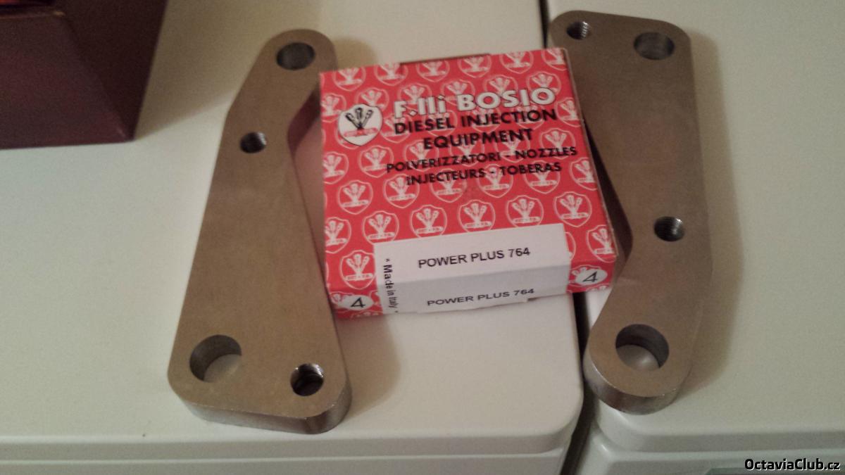

a teda dnes vymenene bosh brasil sprint764 za FB powerplus764 - boli aj tlakovo otestovane ci pekne rozprasuju
a vysledok toho celeho teda
188PS 429Nm :prcprc:
kone viac nesli teda koli cerpadlu a krutak sme uz nechceli znasilnovat koli spojke .
Tak uz len dufam ze to vela km takto odjazdi .
Este si zvyknut na launch controll pri rozbehu a sezona 2015 moze prist :)
