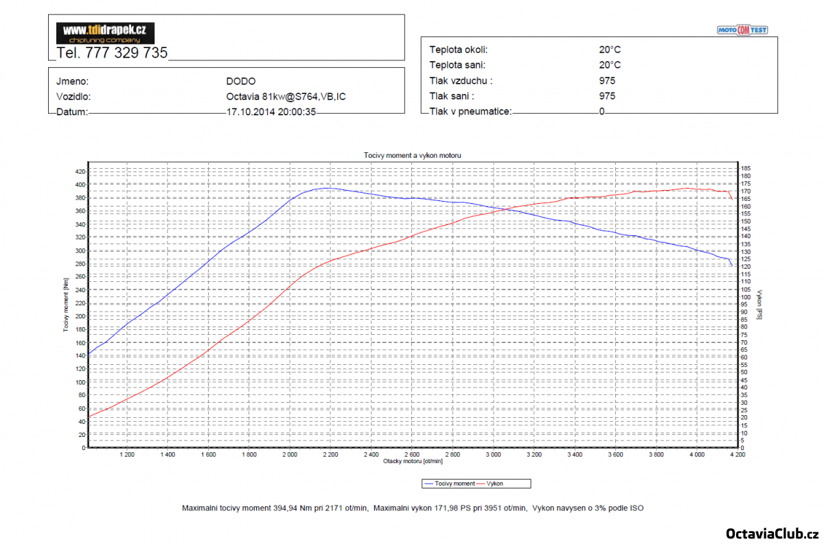

do vykonu uz len chystam tie trysky a tam odhadujem 190ps a 410Nm cize stale by som mal byt v pohode ...
inak priebeh vykonu bol
stage 0 - seria @ 110hp 235Nm
stage 1 - egr off + soft @ 143hp 343Nm # 15.8.2013
stage 2 - od katu rura + sprint764 @ 157hp 370Nm # 16.5.2014
stage 3 - gt1749vb + FMIC + jednohmota a sachs spojka @ 172hp 395Nm # 17.10.2014
stage 4 - zhanam powerplus764 a to bude finale co sa tyka vykonu
