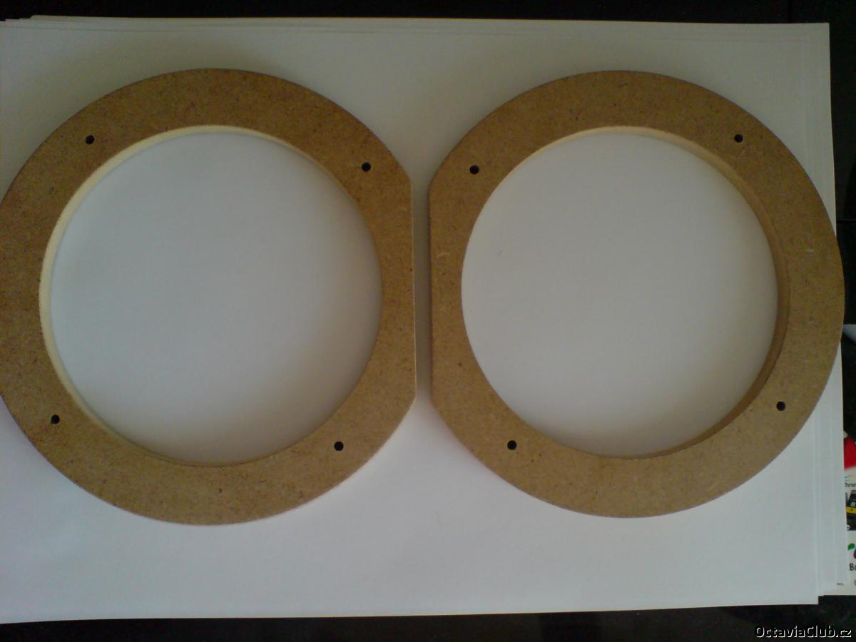

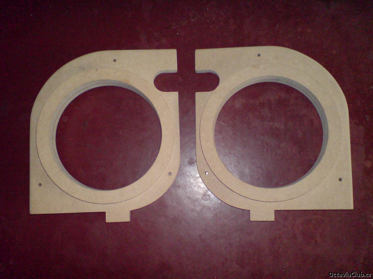

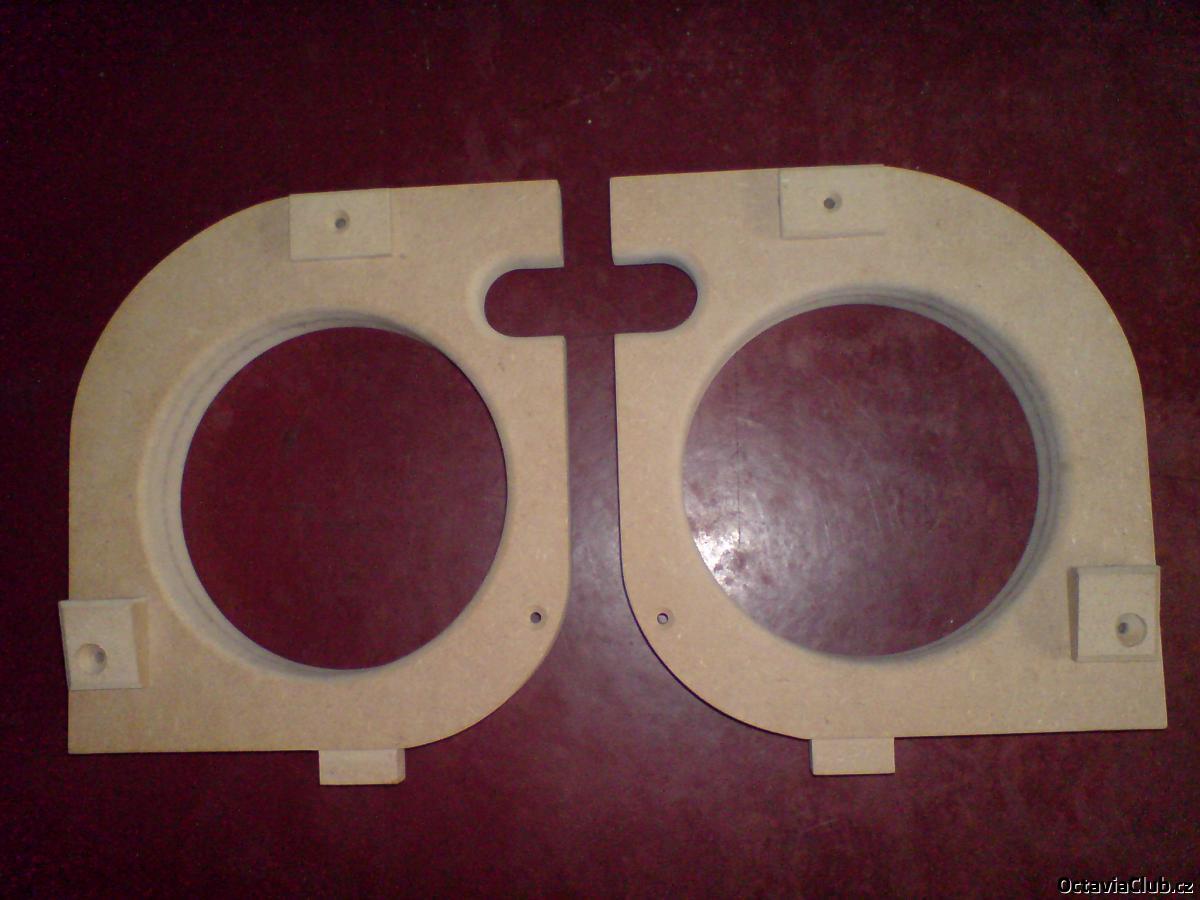

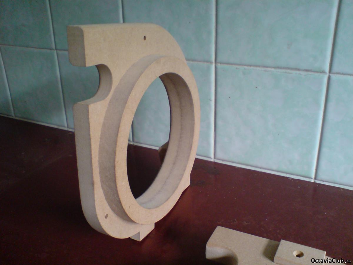

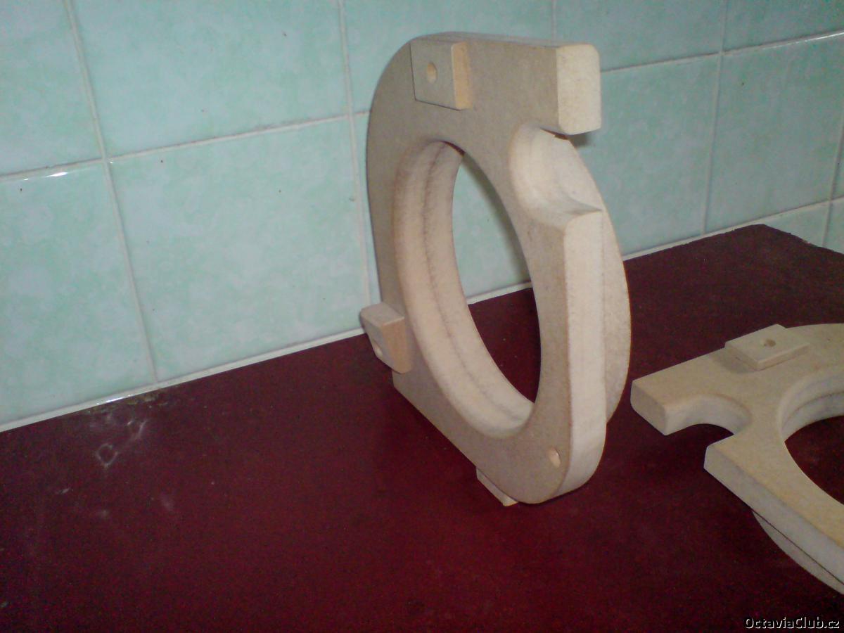

Bohužel jsi to nevymyslel :) , já mám takové MDF podložky v autě už od roku 2008 ;)
a od toho stejného výrobce mám i přední MDF podložky, které jsou dělané z jednoho kusu (většina MDF podložek je dělaná ze dvou kusů, které jsou potom slepeny)
post-107-0-09619200-1457035360_thumb.jpgpost-107-0-65875200-1457035369_thumb.jpgpost-107-0-38383000-1457035379_thumb.jpgpost-107-0-99895700-1457035387_thumb.jpg
Jinak já ty zadní podložky nelepil, ale použil jsem delší šroubky a jsou tedy normálně s reproduktorem přišroubované k tomu plastu ;)

165mm se dozadu nevlezou, takže i při použití MDF podložek se musí použít opět 130mm reproduktory ;)

Jak víš, že ty přední podložky jsou ze dvou kusů? Pokud si snad dobře pamatuju, tak když jsem kdysi osobně mluvil s bráchou výrobce těch podložek, tak mi bylo řečeno, že přední podložky jsou z jednoho kusu...? :O
EDIT: asi máte pravdu, přeci jen je to 8 let co jsem je kupoval a asi jsem se teda spletl, každopádně když jsem viděl a držel v rukách ty dnešní výtvory, tak tyto jsou co se týká kvality úplně někde jinde, jestli se to projeví na výsledném zvuku netuším, ale rozhodně vím, že třeba takové podložky http://www.ahifi.cz/mdf-podlozky-pro-skoda-octavia-i.html bych si do dveří rozhodně nedal. Jednou jsem je montoval do jiné OI a ta kvalita provedení byla hrozná, hned u první podložky při dotáhnutí šroubků prasklo lepidlo a ten kroužek se od zadní části podložky odlepil... :(
Jasně máte pravdu, ta tmavá linka to naznačuje (přiznám se, že se ve dřevě moc nevyznám :D ), ale i tak jsem s nima max. spokojenej ;)
Dzordzino: myslíš ty MDF z toho odkazu? Právě ty jsem montoval a byly ze dvou kusů (to mám potvrzeno i od dalšího člověka a to lepidlo bylo normálně vidět), takže za mě ty z Ahifi určitě nee... :(
