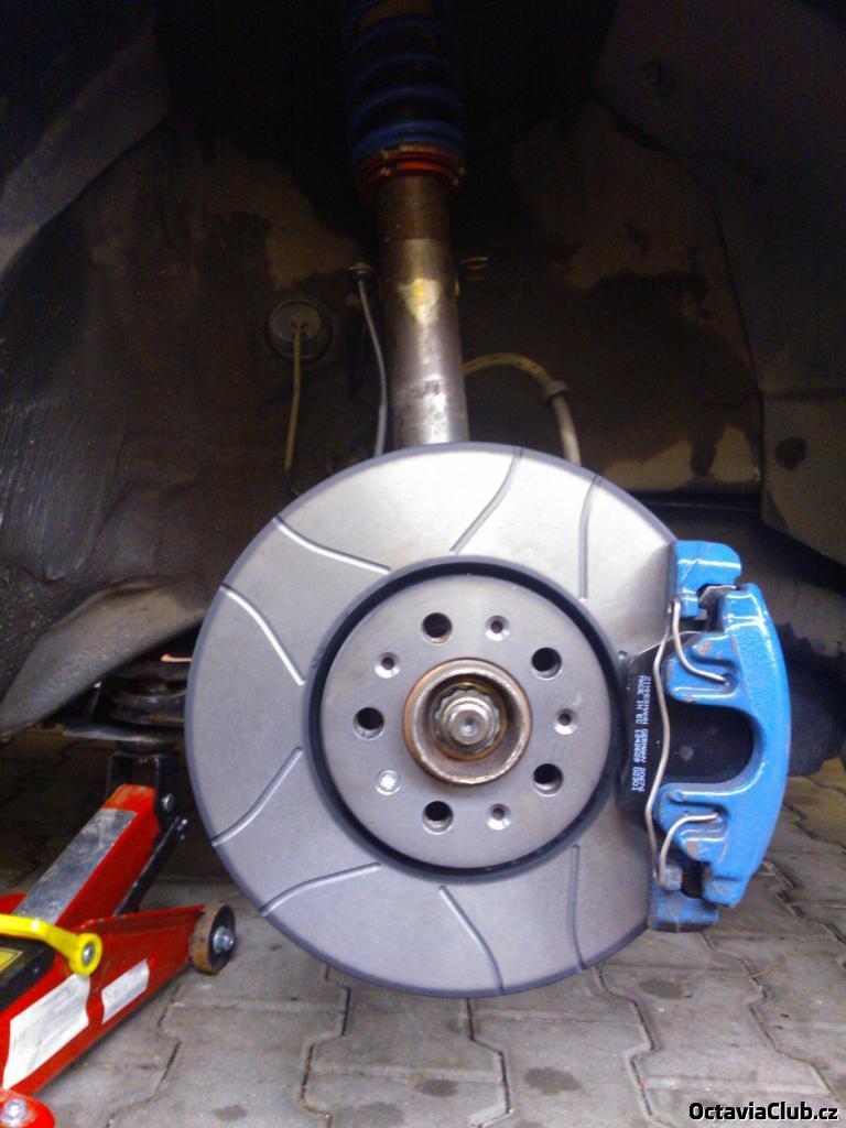

Konny - diky moc . Hele mam auto rok a pul a zatim jsem krom filtru a oleje nic nemenil . Je fakt ze ted resim destky a kotouce jak velke a co za hnacku neprasive desticky a podobne . Je tam serie a des ale jinak rikam jedinej problem nebyl . Vlastne jo praskly lanko na stahovacce u ridice jinak nic .
Zavodnik - uprav planuju spoustu . Co se vzhledu tyce mam svoji predstavu ale co se tyce motoru a tak kolem tak zatim asi ne jak rikam tomu tak moc nerozumim presz zimu prozradim ze budu delat kotouce stelovak od lowtec a co nejvic veci v podvozku na jarepekna kola je tam taky serie a jinak zatim nic . Chce to cas a penize
Dzordzino: pokud chceš dát 312mm přední kotouče, tak musíš dát komplet brzdy z RS, protože ty máš jen tuším 280mm a na ty nemůžeš dát větší kotouče. Musíš dát z RS těhlice, brzdiče a k tomu koupit příslušné kotouče a destičky, to samé platí pokud by jsi chtěl dát zadní větší 256mm kotouče, tak to musíš také použít brzdy z RS a nezapomeň, že pokud máš 15'' kola, tak už je nenasadíš, na tuto velikost brzd je minimum 16'' ;)
Jinak co se týká Zimmermannů, tak jsem od vícero zdrojů slyšel, že se při větší zátěži rády kroutí. Co Brembo Max, o těch jsi nepřemýšlel? :)
Ate taky není špatná značka ;) , jinak na větší brzdy potřebuješ těhlice a třmen z RS a na větší zadní brzdy potřebuješ taky třmen a tuším držák brzd z RS (teď si nějak nemůžu vybavit, co vše je na zadní brzdy potřeba :P ) . S tou větší zátěží jsem myslel to, když jezdíš stylem brzda-plyn nebo kdyby sis jel zablbnout na okruh ;) a když máš teď 16'', tak ty jsou v pohodě. Sice budeš mít 18'', ale musíš počítat s tím, co budeš mít za kola na zimu ;)

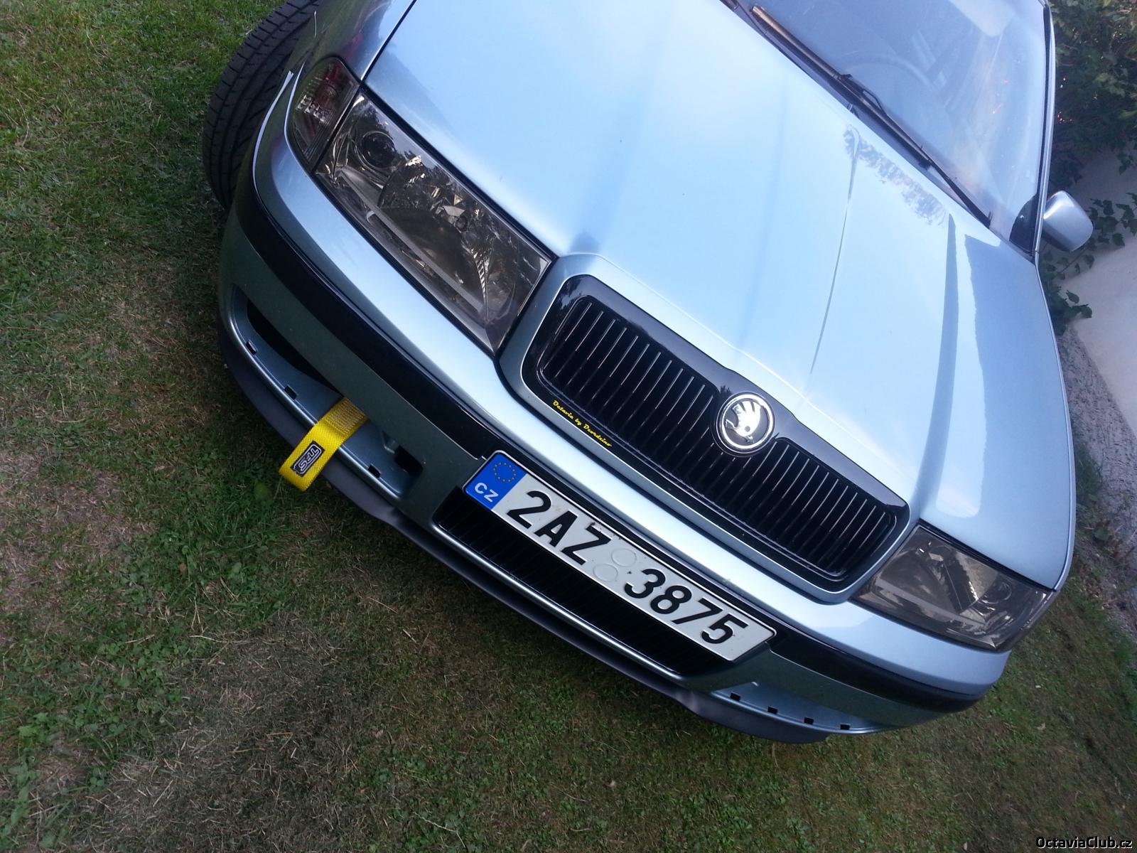

Vítám Tě tady ! Ta mřížka je fakt supr nápad :palec: a navíc to vypadá libově ;) Ten bordel co se tam dostane je fakt svinstvo, chce to občas vyčistit no. Chvilku po tom, co jsem koupil auto se mi ucpaly ty odtokové kanálky a voda zatekla do kabinového filtru. Naštěstí jen malinko takže vše OK, ale ten šok, když jsem ráno nastartoval, měl zaplý ventlátor a během dvou vteřin se zamlžilo celé čelní okno zevnitř :lol:
Myslím, že uděláš dobře, když dáš jen nové kotouče s deskama, na normální ježdění to bohatě stačí :palec: nebo máš ještě možnost vyměnit předek za 288mm, to by se ti tam vešly i 15'' kola, ale znamenalo by to opět sehnat těhlice a třmeny z 1.8T/110kw nebo 1.9/96kw ;)
Ta síťka je dobrá věc :palec: , ale chtělo by to něco s menšíma okama. Já až budu měnit filtr, tak dám asi síť do okna, ta má dost malý očka, takže to pobere dost nečistot :)
Hele jediny co jsem tam mel bylo listi a to timhle nepropadne :-D asi jo dam serii jen nevim teda co za desky a co za desticky chco aby nedelaly takovy bordel ted mam kolo kazde 3 dny zasrane od bordelu
Jj koukal jsem stoji tak 100 ale vlhkej prave neni tak ted cekam jestly se bude mlzit okno nebo ne stava se me to jen kdyz vezu vice lidi
Perfektní destičky jsou ATE ceramic pokud se mohu zapojit do diskuse. Mám je na autě a nejvíc se mi na nich líbí, že skoro nešpiní kola ! Oproti obyč deskám co mám vzadu je to nesrovnatelné :rolleyes: No a brzdí taky obstojně :rolleyes:
Edit: k těm bych dal kotouče ATE power disc, protože vypadaj moc pěkně :rolleyes: A věřím že jsou i kvalitní.
