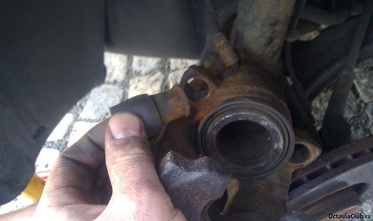

košin Odesláno Červenec 22, 2014 Sdílet Odesláno Červenec 22, 2014 pak si pri vymene vytahni vodici gumicky a ocisti rez pod nima, jinak ti nebude trmen spravne chodit a odjebes si kotouce 0 Citovat Odkaz ke komentáři
MirajZz Odesláno Červenec 22, 2014 Autor Sdílet Odesláno Červenec 22, 2014 Budu muset pac to hned nechci znicit.. nemas nejaky know how abych to udelal co nejelepe ? :) 0 Citovat Odkaz ke komentáři
košin Odesláno Červenec 22, 2014 Sdílet Odesláno Červenec 22, 2014 prvně zkus jestli ti chodí ten vodící šroub, jestli jde z tuha, tak musíš ty gumky podbrat šroubovákem (plochým abys je nezkurvil) odlepíš je z té rzi po celém obvodu a pak je vytlačíš ven, pak vzít pilník, malý brusný kotouček a dremla, nebo smirek na nějakou malou kulatinu a vybrousit ten vnitřek co je pod gumičkou na čistý kov, namazat vazelinou, nasadit gumku, namazat gumku vevnitř, strčit kolík a měl by se v tom dát prstem posunovat vypadá to nějak takhe 0 Citovat Odkaz ke komentáři

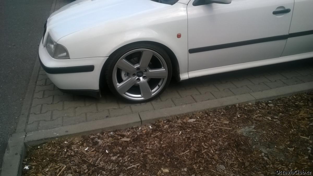

Eater Odesláno Červenec 27, 2014 Sdílet Odesláno Červenec 27, 2014 Já sem si říkal, že to planeo elektro u Košina v tématu znám. Jak to, že Brňáci (teda podle značky) jezdí makat k nám do SY? :) Jinak ale super, předface je předface. , Co ten nájezd k těm obchodům, s tím snížením? 0 Citovat Odkaz ke komentáři
MirajZz Odesláno Červenec 27, 2014 Autor Sdílet Odesláno Červenec 27, 2014 Byl sem vyslan přestavět prodejnu.. škoda že si to sem nehodil dřiv mohly sme pokecat :) najezdy musim opatrněji, ale když mas otevreny oci tak se to da (za pul roku co to mam takhle tak sem škrtnul asi max 5x) 0 Citovat Odkaz ke komentáři
