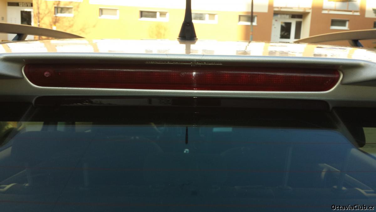

zdravim mam problem nefunguje mi ostrekovanie zadneho skla na OII combi menil som motorcek prepchaval hadicku tlakom vzduchu ked spustim ostrekovanie z trisky ide jemne vzduch ale nie voda !!! zdasami zeby mohla byt niejaka necistota pred triskou..... a ku hadicke sa dostanem len vybratim 3tieho brzdoveho svetla !! ktore ma z vnutornej strany pravdepodobne tesnenie ktore bysom tym znicil

tesnenie nezničiš je tam na tej tryske len nasunute
cav este sa chcem spytat vyberiem ho von pokial tam mma tento doplnok http://www.tuning-in.sk/skoda-octavia-ii-combi-stresny-spoiler-milotec.html ??? jedina moznost je to svetlo vytiahnut von tahanim ho priamo dozadu keby som ho musel niejak vyklopit alebo nieco podobne nepojdeto lebo ho z hora prekryva ten spoiler
světlo má matice z druhé strany dveří, musí se demontovat obložení víka kufru, povolit matice a pak jde vyndat
pokial jetam ten spoiler svetlo von nepojde nestaci ho tahat priamo dozadu!!!! prave pretie matice sa musi vyklopit .... podarilo sami ho akurat rozdelit na dve casti spet som ho musel lepit dvojzlozkovym lepidlom a vyplnit cirim silikonom !!! :D ale podarilo sa .. vidiet to len pri blizsom pohlade :D
