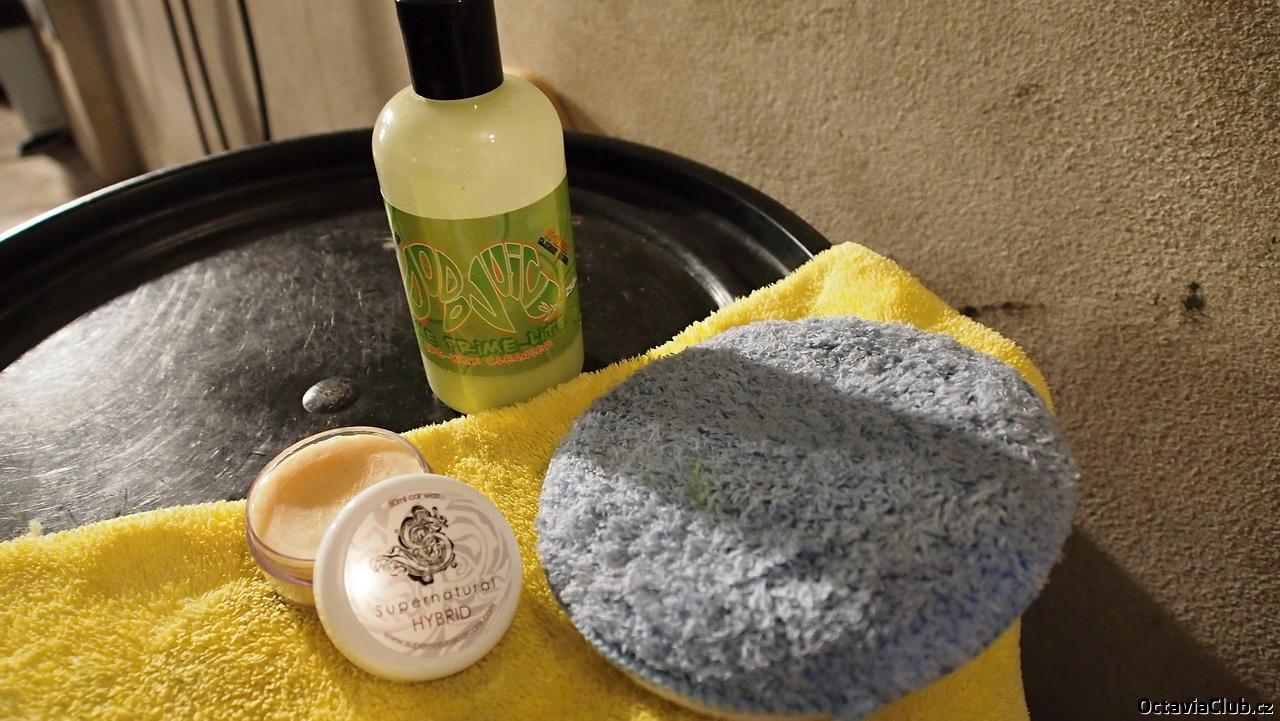

Tak se mi zdá, že už to zas není tak jak když jsem to navoskoval, posuďte sami (2 vrstvy před 16ti dny). A teď jsem to neumýval vůbec, takže šámpón můžem vyloučit. Podle mě to bude ten novej SRP (2012), imho to neni dobrej podklad pro supernatural a sežere ho to ...
Lime prime a supernatural funguje dobře... SRP bude dobrý pro HD wax...
Tak co jsem se koukal tak na SRP používají kolohnáta a nebo Hard Candy od Doda...
"Samotná pasta umí lak ochránit na pár týdnů, voskem se prodlouží ochrana. U hodně zašlých laků nutnost pečlivého nanesení aby nevznikly fleky.
Nesnášenlivost s jinými vosky než Autoglym HD Wax(tvoří se fleky jakoby nedoleštěné nebo špatně rozleštěné pasty) Nelze aplikovat na strojně rozleštěné laky, jelikož resiny obsažené v pastě nemají kam "zapadnout" a dochází k samovolné tvorbě fleků jako když od nerozleštěné pasty."
Zdroj mathyas.
Upraveno uživatelem cubecnik
Tak jsem ho dneska nahodil, první vrstvu jsem dodělal před chvílí, druhou dám navečer a třetí zítra ráno.... Jediný co můžu posoudit je že oproti purple haze pro je mnohem větší práce ho rozleštit, doufám že je to daň za větší odolnost a delší životnost... Není to moc objektivní může to být i teplotou, PHP jsem dával najaře když bylo kolem 20°C a dneska bylo tak 13°C
